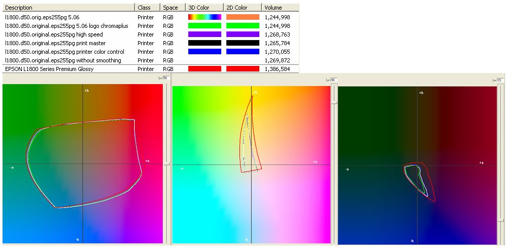

Итак, пытаемся выяснить, почему наш профиль подрезал охват на L1800.
Для этого (как и обещали) 13 июня в первой половине дня напечатано 7 копий изображения PIXL test 10х15 на L1800/Originals/Epson Premium Glossy 255 (в этом же порядке сканированы отпечатки):
1. Без применения индивидуальных профилей (прямая печать через Мастер печати).
2. Со стандартным профилем WWM, изготовленным по типовой инструкции раздела «Профилирование» . http://wwm.ua/suppor...profilirovanie/
3. C профилем, изготовленным по тем же замерам, но при Gamut Mapping вместо LOGO Colorful - LOGO ChromaPlus.
4. При печати мишени для профилирования в программе Photoshop вместо «Без управления цветом» использовалась опция «Цветом управляет принтер».
5. При печати мишени в настройках принтера отмечена “Высокая скорость» (двунаправленная быстрая печать).
6. При печати мишени в настройках принтера не отмечено «Сглаживание углов».
7. Мишень печаталась без использования Photoshop, с применением Мастера печати.
Вопреки ожиданиям, визуально разница между отпечатками мало заметна, на первый взгляд вообще нет разницы – что с каким профилем, что без профиля.
Изображение Изображение
Сравнение охватов графически и в абсолютном выражении показывает, что все наши профили близки к оригинальному только при средней интенсивности цвета, а в светах и глубоких тенях обрезают охват. Почему так – понять не можем. Может кто подскажет, куда копать?

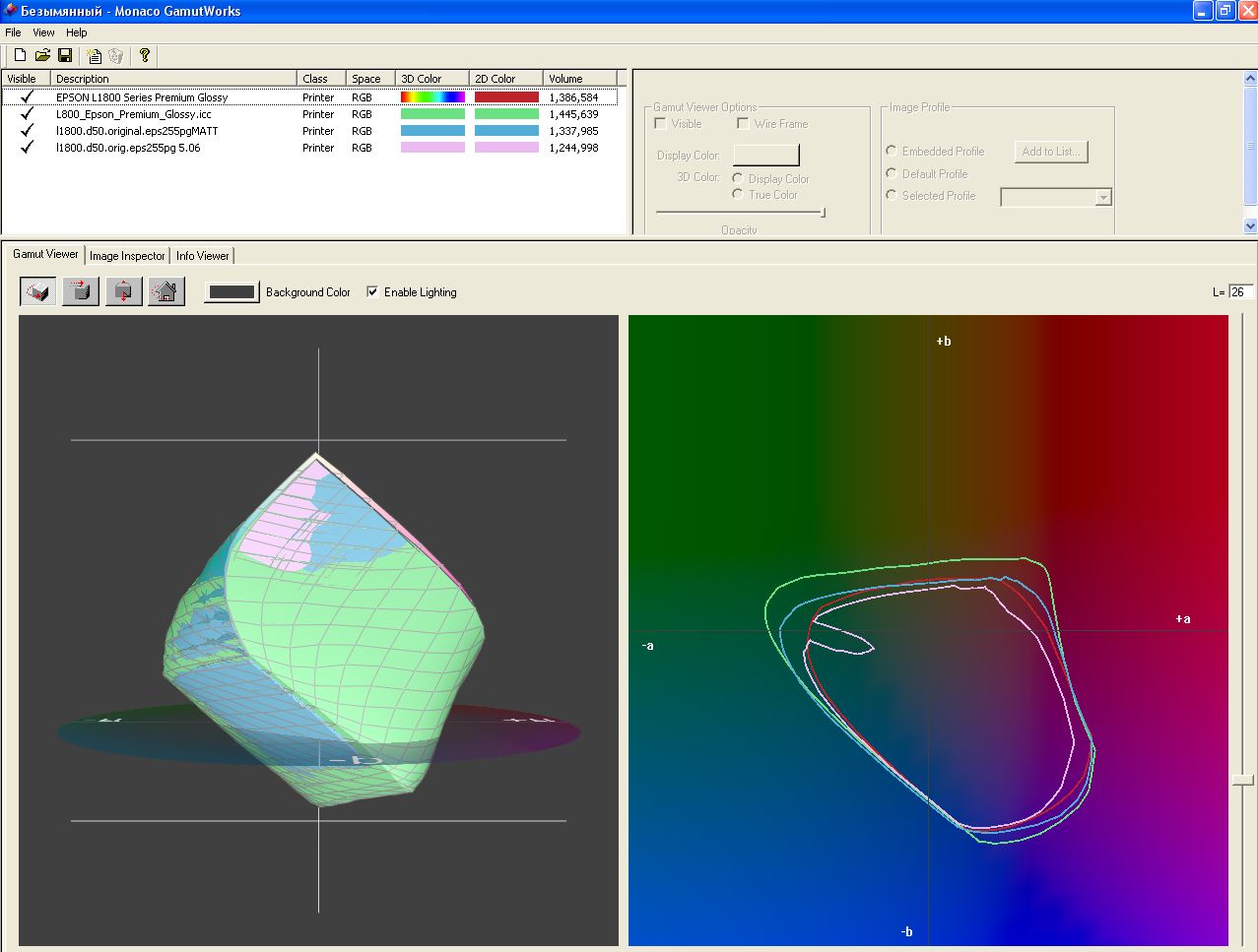

|    Сообщение #894 Отправлено 19 июня 2014 - 08:11   WWM
parasolid,
Короче говоря, получается, что дефект профиля связан именно с тем, что L1800 наливает много чернил. Видимо, больше, чем L800, поэтому тесты смотрятся пресыщенными и темными.
Теперь смотрите, что получилось. Наш профиль для Epson 255pg с настройками Премиум глянцевая имеет дефектную петлю при яркости около 26, как Вы заметили. Вчера отпечатана мишень с настройками Матовая и, о чудо, - петли нет и охват шире. Ну, еще подождать день-два.. до полной стабилизации, но и так уже понятно. Короче, в данном плане с L1800 придется быть осторожнее. Тем более, при профилировании совместимых "премиум" бумаг. Надо, видимо, предварительно подбирать настройки.
Но профиль Dimka66 круче всех (зеленая линия) по охвату, и оригинального (хоть это и не эталон) в том числе.
Проверить его на своем L1800 как-то не додумались. Уже тестируются E80.
  • Прикрепленное изображение: Сравнение охватов разных профилей L1800.jpg
