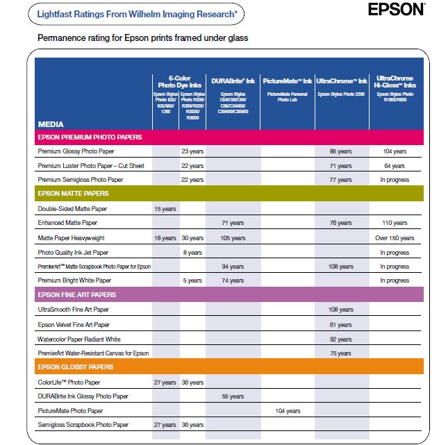

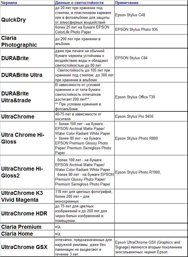

По данным с официальных сайтов Epson имеем высокую светостойкость, но очень мало конкретной информации об условиях хранения, используемой бумаге (см. первую прикрепленную таблицу). При этом производитель использует собственную методику тестирования. Из таблицы видно, что не каждый пигмент и не всегда круче водянки. Именно этими данными располагает пользователь, выбирая продукцию для себя на официальном сайте.
Вторая прикрепленная таблица - это данные Wilhelm Imaging Research. Другая методика тестирования (подробно описанная на сайте) и уже другие, заметно более непродолжительные сроки стабильности хранения. Dimka66 дал ссылку на эти данные.
И, наконец, третья группа данных, вокруг которых и продолжается дискуссия,- это долговечность оригинальных (и не оригинальных) чернил на совместимой фотобумаге. Вот именно здесь и цифры совсем другие, и даже рейтинг может быть другим.
