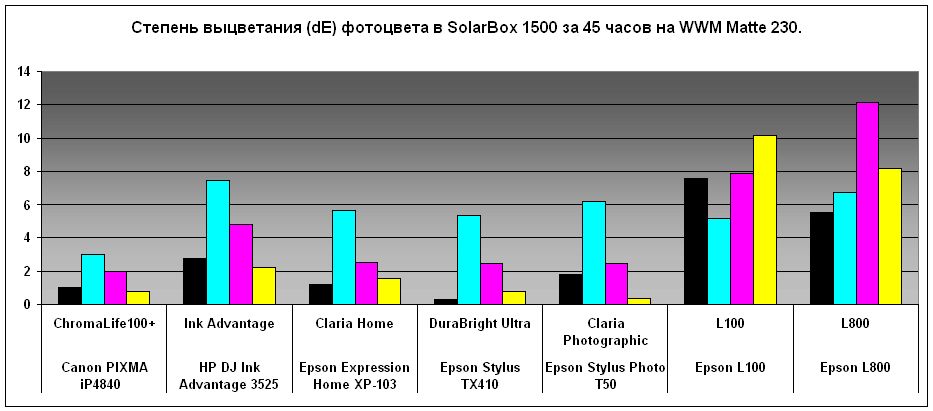

сравнить между собой оригиналы по оригиналу
Светостойкость? Стандартное время тестирования (45 ч) в камере ничего особенного не покажет. Хотите - вывесим этот эксперимент на солнце?

Что значит "я тоже"? Камера - отличная вещь для сравнительного тестирования. Просто для оригиналов на премиум оригинале 45 часов недостаточно, чтобы однозначно сказать, что лучше. В камере этот ответ быстрее получим, если будем сравнивать оригиналы на "не премиум" оригиналах или, еще быстрее получится,- на совместимке. Ответ будет тот же, но гораздо быстрее.
