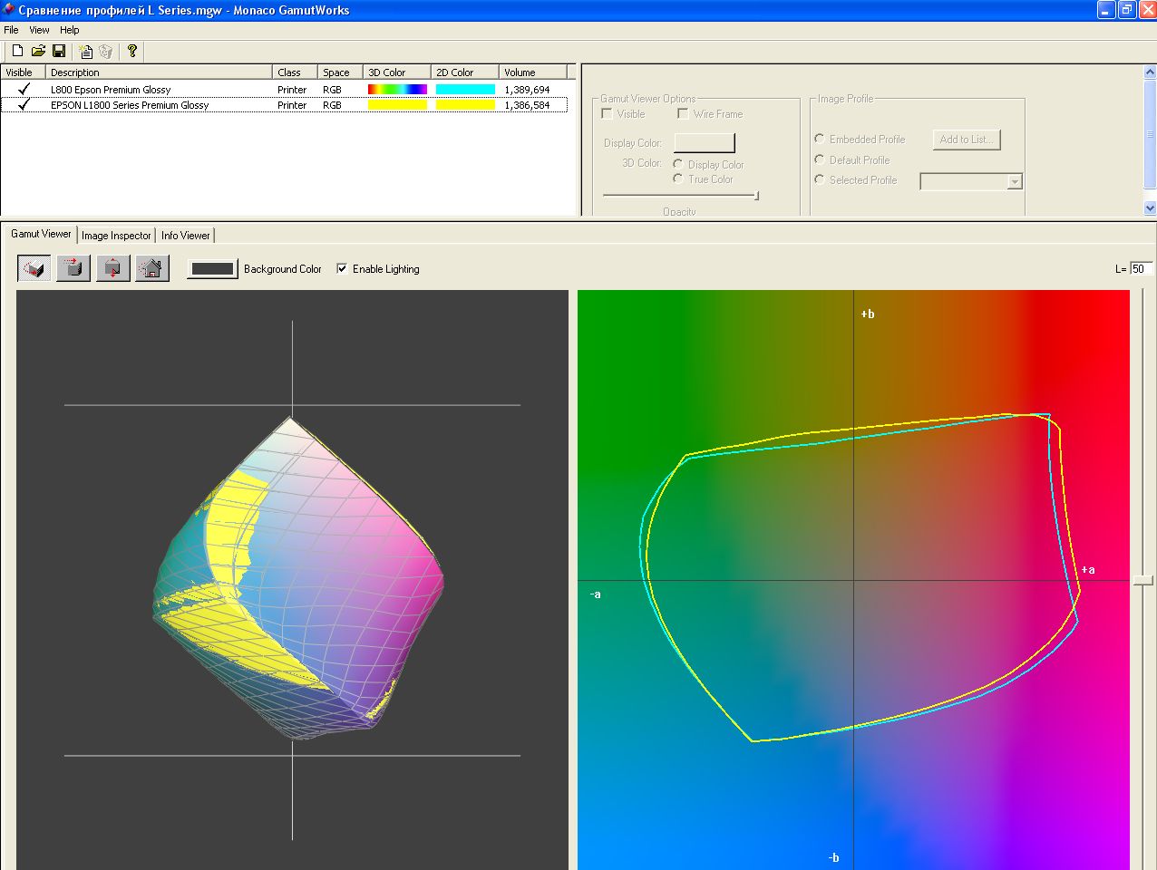

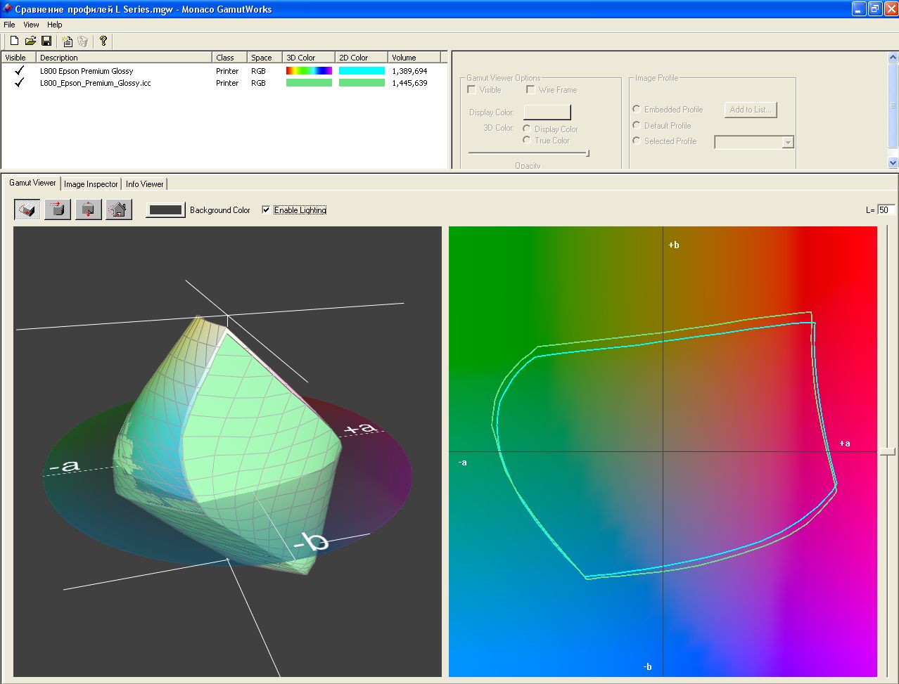

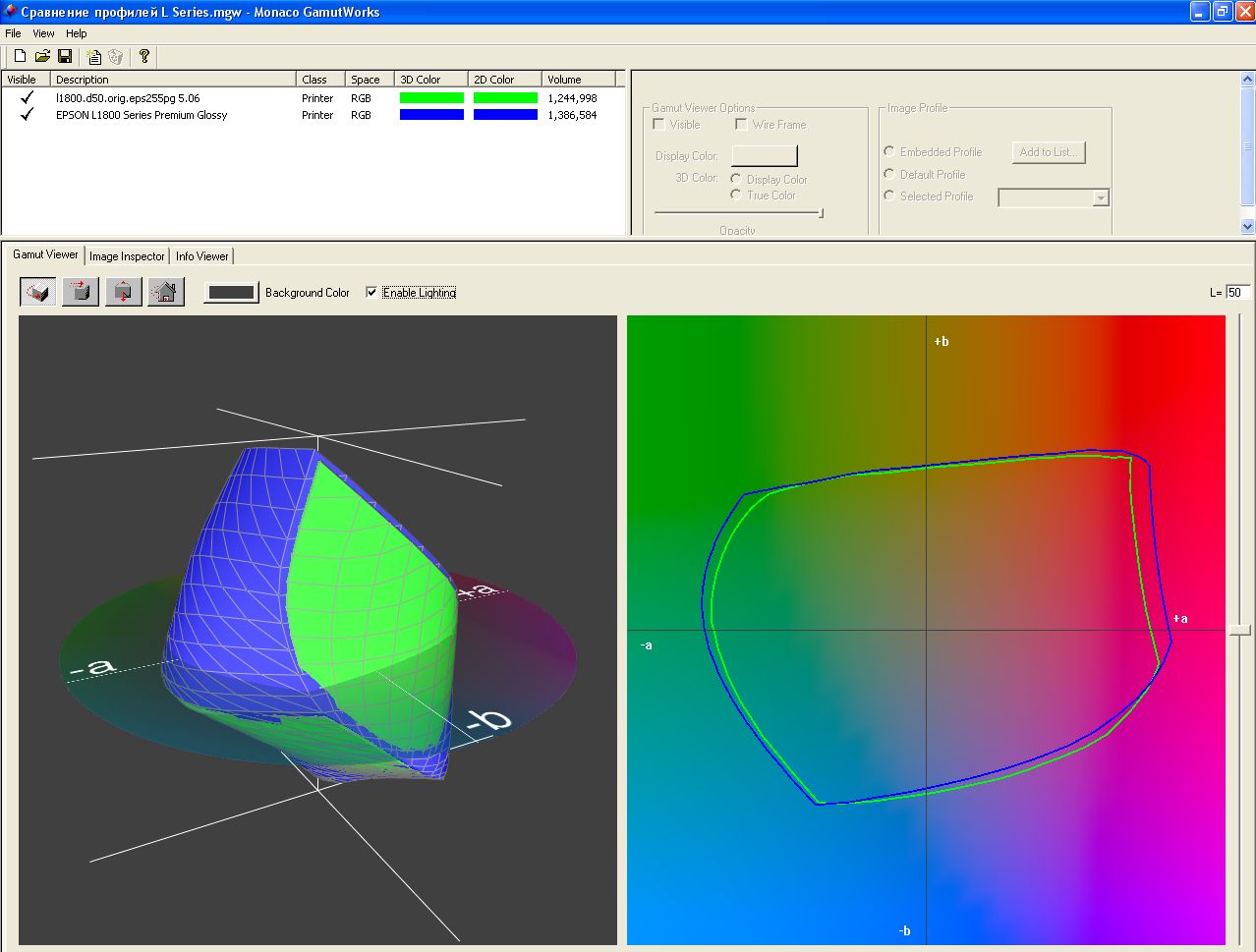

Dimka66 сказал:
Ну, здесь Р50 ни при чем.
У Вас действительно каким-то чудом происходит расширение охвата.
Смотрите на прикрепленных картинках:
1. Сравнение оригинального профиля и Вашего для Epson Premium Glossy 255,
2. Оригинальные профили для L800 и L1800 имеют приблизительно тот же охват, только сдвинуты немного друг относительно друга.
3. И таки да, наш профиль получился немного менее охватистым по сравнению с оригинальным. Мишень имеет 936 патчей. Профилируем с помощью GretagMacbeth ProfileMaker Professional 5.0. Обычно используем Gamut Mapping LOGO Colorful. Возможно, если взять LOGO ChromaPlus, то это что-то изменит. Кроме того, стандартная процедура включает коррекцию на оптический отбеливатель.
