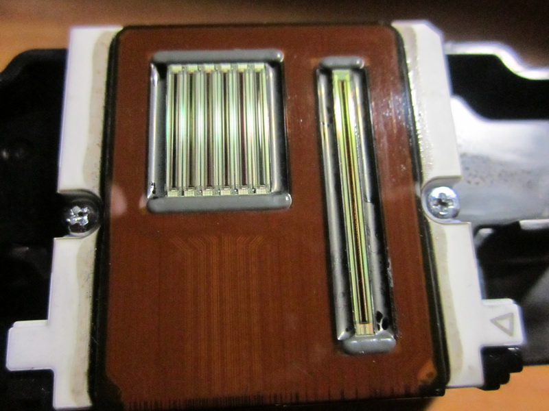

|    Сообщение #85 Отправлено 29 апреля 2014 - 14:20   localhost
А это был не повод?
Да нет, ПГ выглядела безукоризненно, как и любая другая новенькая ПГ Canon.
Вот, например, фото сопел ПГ
Прикрепленное изображение: IMG_0482.jpg
которая печатает вот так:
Прикрепленное изображение: IMG_0487.jpg
Так что, зачастую, фотографии сопловых пластинок не имеют особого смысла и не отражают реальное состояние ПГ.
Просто это именно конкретно в этом случае произошла какая-то непонятная фигня. Скорее всего, всё-таки, химия... Но как, почему и когда?
Т.е., как любая промывочная жидкость, лучше всего подходит для промывки от засоров чернилами той же торговой марки.
Подчеркну, что я не использовал RSL для промывки каналов после ваших чернил. Как раз-таки, только после оригинальных и после OCP.
И почему-то указано температурный диапазон 35-50 град, причем чем выше, тем лучше.
Так чернила OCP, имея похожий состав и нагреваясь в соплах принимают какую температуру? Вряд ли менее 100 градусов. Этож термоструй. И так, что 30, что 40, что 50 - не имеет огромной разницы.
Например, на PG-440 я печатал этой промывкой и использовал композит из RSL и BKP44 и до какой температуры они нагревались - неизвестно... И картриджи уже который месяц живы после этого.

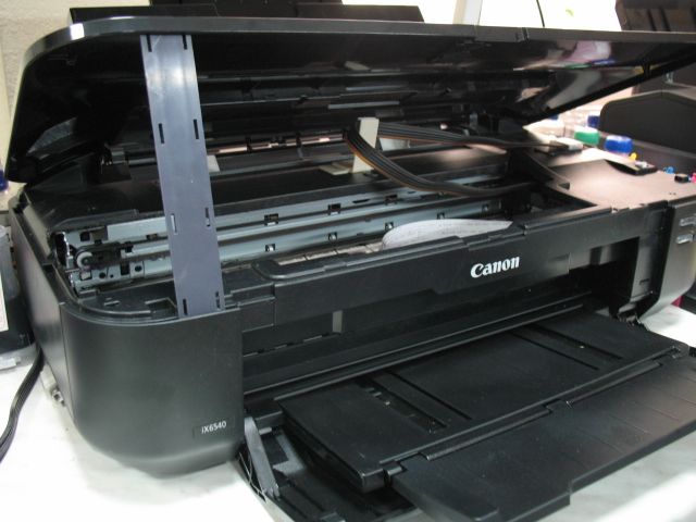

А можно фото "рояля"
|    Сообщение #87 Отправлено 29 апреля 2014 - 14:36   WWM
SamSvoi,
Приблизительно так.

|    Сообщение #92 Отправлено 30 апреля 2014 - 09:05   Alex Fox
 WWM сказал:
Приблизительно так.
зачем так извращаться? там можно без пропилов очень хорошо и просто проложить. и биться не будет.
поставьте клипсу на крайний правый картридж. ну и шлейф чтобы был петлей влево что ли.
|    Сообщение #93 Отправлено 30 апреля 2014 - 09:12   WWM
 Alex Fox сказал:
Так это не для продажи, чисто для себя было сделано на скорую руку.
А Вы ставили СНПЧ на этот принтер? Так, как Вы советуете, пробовали, не получается без эксцессов при печати.

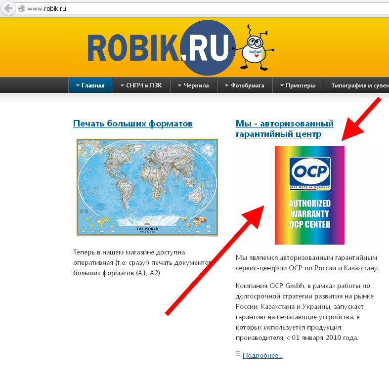

|    Сообщение #98 Отправлено 30 апреля 2014 - 11:15   localhost
WWM, так вы присмотритесь повнимательнее :biggrin:
Прикрепленное изображение: ROBIK.png
|    Сообщение #99 Отправлено 30 апреля 2014 - 11:21   WWM
Не верите? Переспросите у BURSTEN. :biggrin:
Мы с Вами правы одновременно только в одном случае - если Robik является главным инженером Чернил.нет. Но изобрел он свою промывку раньше, кажется.
|    Сообщение #100 Отправлено 30 апреля 2014 - 11:30   localhost
WWM, ладно, спросим.
Но я как понял: Робик, он же asv - глава гарантийной программы OCP в России. На сайте нет адреса почему-то, но коды в номерах Екатеринбургские. А головной СЦ у chernil.net именно в Екатеринбурге. Врать не буду, я сам сложил всю картину в единое целое.)) Но другие варианты не логичны... Пусть BURSTEN сам опровергнет или подтвердит))
