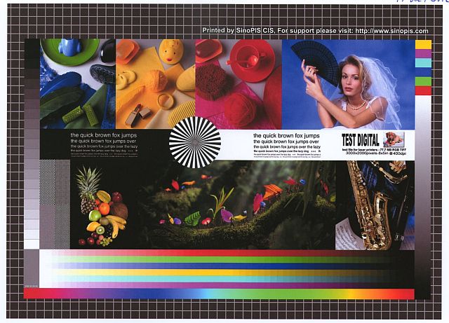

|    Сообщение #42 Отправлено 16 апреля 2014 - 08:28   WWM
С красно-желтыми фотографиями разобрались. А можете показать что-либо полноцветное на этой бумаге?
Заранее спасибо!

|    Сообщение #44 Отправлено 17 апреля 2014 - 08:17   WWM
Влияет ли покрытие на баланс цвета и насколько сильно искажение при печати по умолчанию, как есть.

|    Сообщение #46 Отправлено 18 апреля 2014 - 08:34   WWM
Могу также отпечатать какие-нибудь тесты
Нет, не надо копать глубоко. Один тест полноцветный и достаточно. Хотелось просто посмотреть при печати градации серого возникает на этой бумаге нелинейность в оттенках или глобальный сдвиг по всей шкале? Иными словами - насколько правомочны Ваши манипуляции с ползунками цветокоррекции.
А на разных сканерах зачем? Чтобы увидеть, что каждый по-своему "корректирует" цвет? Или они у Вас профилированные?

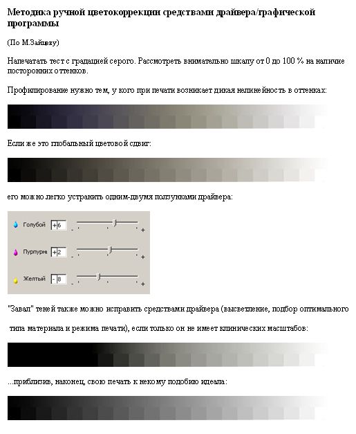

|    Сообщение #48 Отправлено 18 апреля 2014 - 10:49   WWM
Чем вам фото не полноцвет?
Если в смысле печати всеми цветами, то да, полноцвет. Но имеется в виду, что хотелось видеть не только красный и желтый, но и синий, зеленый, черный...
Ладно. Давайте так объясним. Посмотрите первое приложение, там описано то, что хотелось сказать, нет смысла пересказывать.
В качестве примера нами сегодня проверено, существует ли "дружба" (или даже "любовь" :smile: ) между чернилами Е64 и бумагой Lomond Glossy 170 на Epson L350. Напечатан градиент серого. Жаль, что нет выбора "Глянцевая бумага" в настройках, поэтому при "Премиум глянцевая" увидели, что присутствует уход в пурпур практически по всей шкале. Это говорит о том, что можно попробовать ползунком уменьшить мадженту. Сделано -10М. Для сравнения до и после сканировано.
  • Прикрепленное изображение: Ручная цветокоррекция. Майк Зайцев..jpg
  • Прикрепленное изображение: L350 E64 Lomond Glossy 170.jpg
  • Прикрепленное изображение: L350 E64 Lomond Glossy 170  +10M.jpg
|    Сообщение #49 Отправлено 18 апреля 2014 - 14:36   localhost
WWM, понял, сделаю. Хотя быстро не обещаю))
M -10 вроде помогло. Хотя, практика показывает, что "ползунки" лучше применять комплексно. Перекос цвета обычно по всем каналам есть.

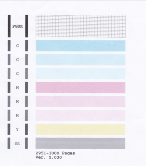

В общем, с фоточёрным C11 на MG5340 у меня не лады.
Пошли какие-то полосы и прочистаками они не убираются
Прикрепленное изображение: C11_Bk.png
Извиняюсь за качество. Пока нет возможности сделать лучше...
На качество печати это не влияет, но уже около недели наблюдаю такую картину. Просто как-то не до этого, но надо прокапывать, наверное.
После оригинальных чернил, использовал фоточёрный C45, а затем перешёл на C11. Выходит 2000 листов назад где-то на него перешёл...
Остальные цвета C11, как видно, нареканий, не вызывают. Пигмент C45 тоже.
Кстати, не удалось установить связь между засорами и OCP BKP44. На C45 бывает аналогичная ситуация, но быстро проходит, и там, и там.
|    Сообщение #53 Отправлено 22 апреля 2014 - 12:49   WWM
Странная картина. Насчет прокапать - не в курсе, так как понятия не имеем, что это за явление. С45 и С11 фоточерный - абсолютно разные, как Вы заметили, но сам переход не мог так повлиять.
Юстировка (выравнивание) не требуется? И снизу головка чистая?
|    Сообщение #54 Отправлено 22 апреля 2014 - 19:30   localhost
Ок. Я проверю.
Но похоже на засор нескольких дюз. Как я мог заметить, у обоих фоточёрных (и C11, и C45) достаточно густая консистенция. А головки конкретно этих моделей не любят густых чернил.

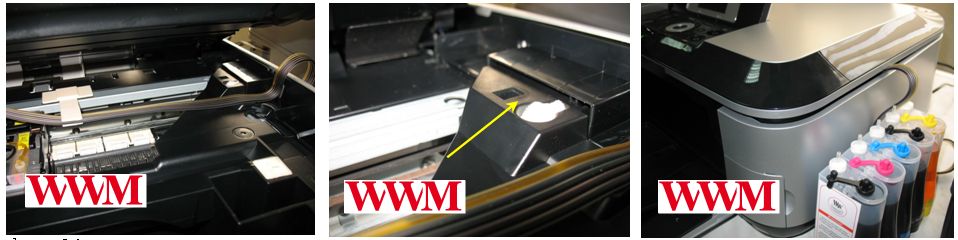

|    Сообщение #57 Отправлено 24 апреля 2014 - 07:50   WWM
Чтобы ставить СНПЧ, надо этот агрегат полностью разбирать..
Зачем?
Выслать Вам инструкцию, чтобы Вы оценили все-таки свои возможности печати с СНПЧ?
И именно с этим аппаратом. Подсос воздуха?
Очевидно, что не засор, а какая-то причина мешает нормально подавать чернила на печать. Возможно, и в случае с фоточерным нечто аналогичное.
Кажется, Вы изначально жаловались именно на этот аппарат, не только на отличия по цвету. Надо поискать, в какой теме, а то забылось уже.
Давайте поразмыслим логически.
Чернила не могут приводить к засорам, если Вы так интенсивно используете принтер и не оставляете его засыхать. Логично? Да, так как чернила микрофильтрованные.
Смотрим путь чернил из чернильницы в ПГ:
1. Выходное отверстие. В нем видим наполнитель. Он должен:
- быть чистым от пыли, грязи, и прочих неоднородностей. Только влажная (смоченная чернилами), ровная поверхность. И больше ничего. Загрязнение могло появиться и накопиться от того, что Вы часто извлекаете картриджи из принтера для заправки, ставите на поверхность стола не без риска приклеить таким образом бумажную пыль, ворсинки, бытовую пыль, шерсть кошки (если она есть у Вас) и тому подобное. Часто мы не обращаем на это внимания, но пыль вездесуща. Эти загрязнения могут мешать нормальному контакту наполнителя и сетки для равномерной подачи чернил, без воздушных пробок и пр.
- быть расположенным в отверстии одной плоскостью, без вмятин, перекосов и пр., ибо это тоже может повлиять на эффективную подачу чернил. Бывает, что наполнитель вдавлен, - надо аккуратно подтянуть, зацепив иглой.
2. Сетка на входе в печатающую головку. Должна быть также ровной, без дефектов для плотного контакта с наполнителем картриджа. Нет ли заводского дефекта этой сетки (перекос, вмятины и пр.)? Наслоения пыли, загрязнения и т.д?
3. Достаточно ли плотно садятся чернильницы на свое место? Не ослабился ли фиксатор из-за частых съемов картриджей для заправки? Это может быть причина подсоса воздуха.
