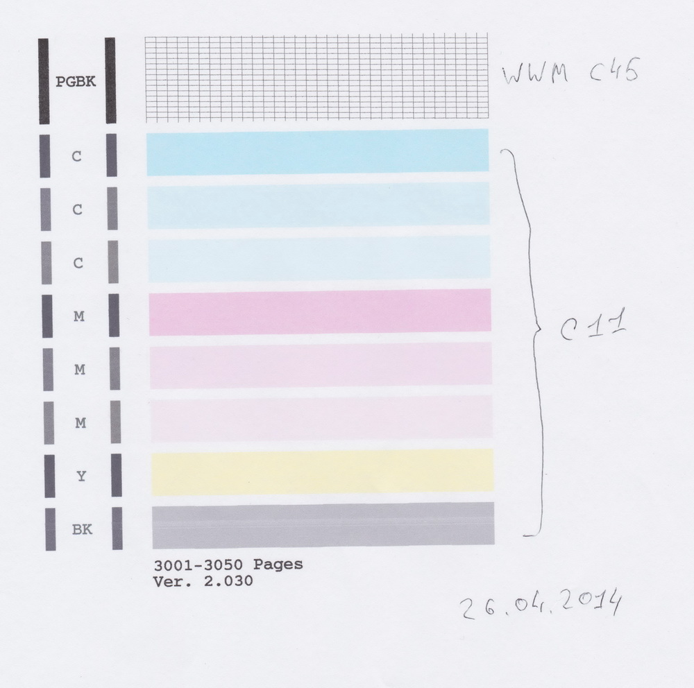

С каналом же для фоточёрного проблемы продолжаются :(
Дефектов сетки на входе нет. Пластину с выходами сопел почистил и обильно полил OCP RSL. Там где выходят сопла Bk, невооружённым глазом видна деградация.
К сожалению, не было под рукой фотика.
Думаю, буду прокапывать на следующей неделе, но я боюсь, что это не поможет. Я такое видел только один раз. На картридже PG440 после мистера Мускула или Мистера Проппера
Только там абсолютно все сопла выглядели мёртвыми и закупоренными. И он не печатал вообще. Здесь пока можно печатать.

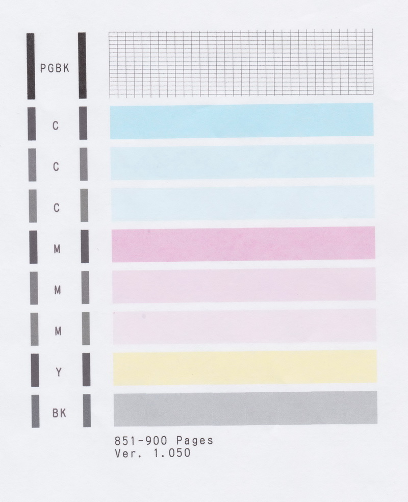

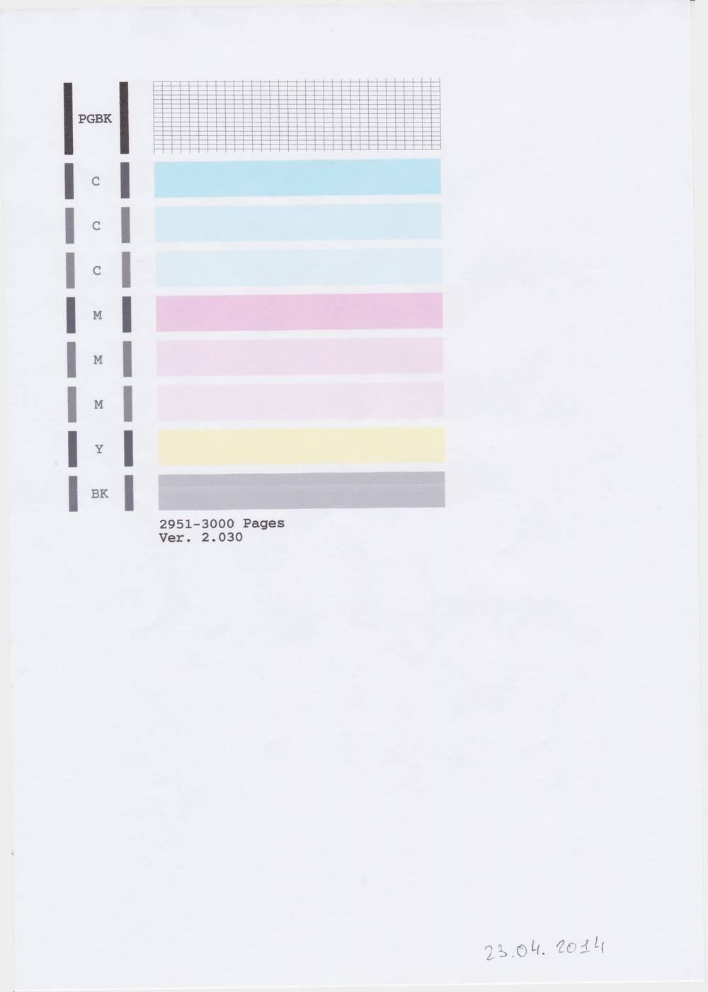

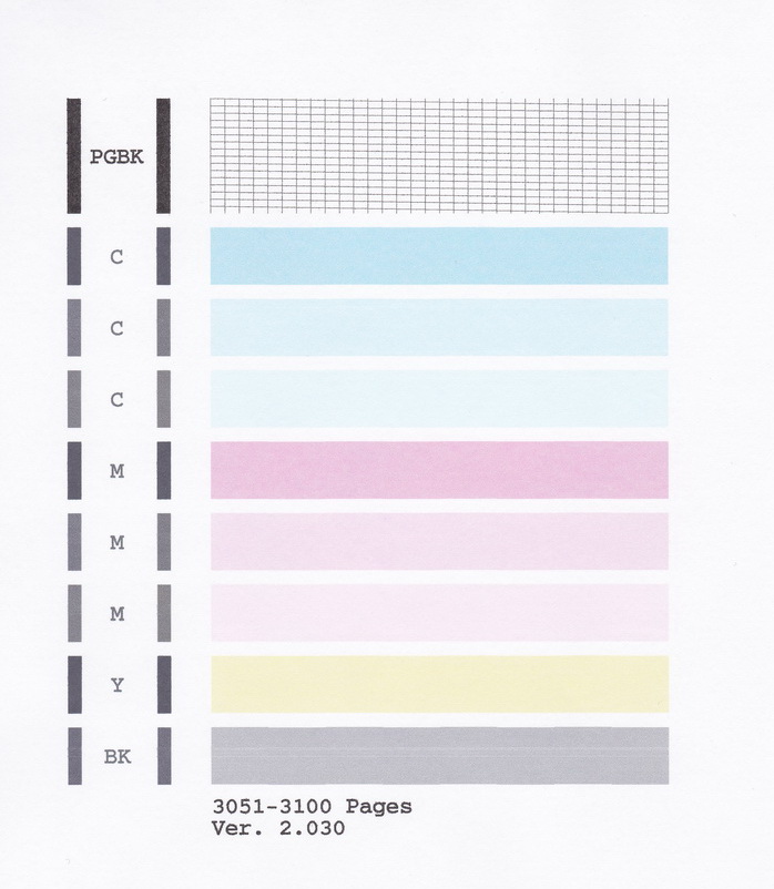

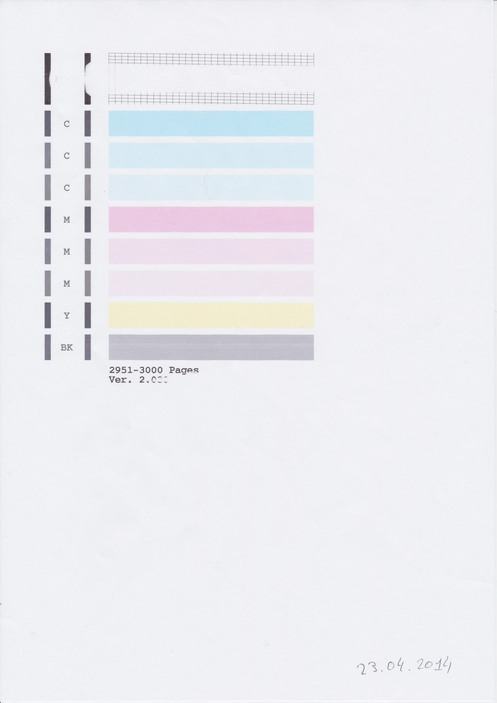

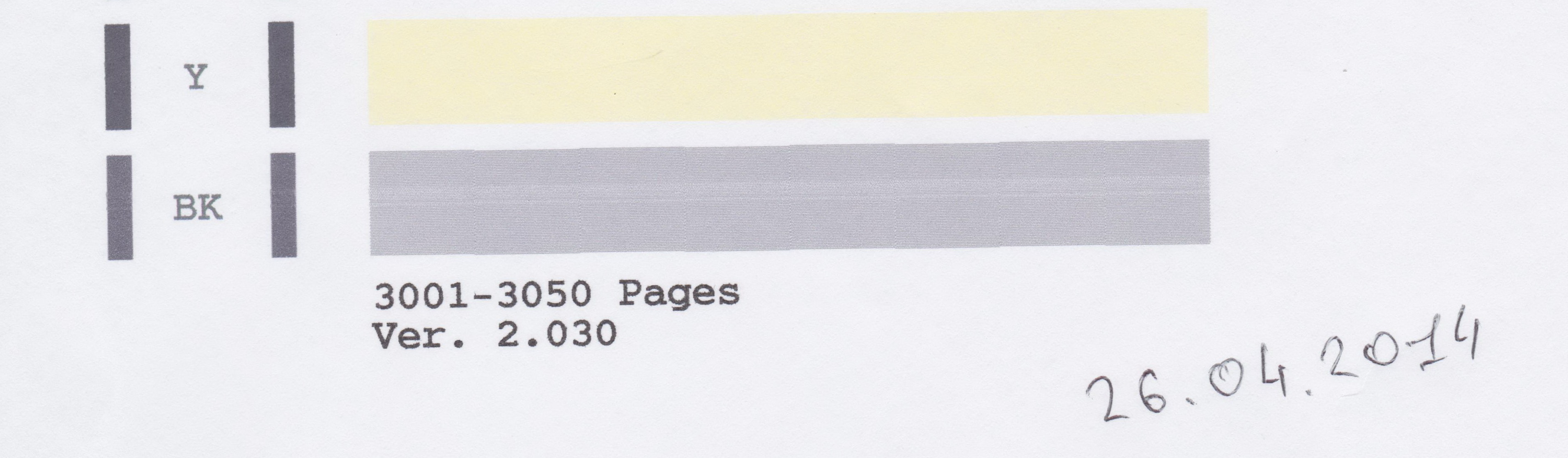

Тесты в разное время, после перезаправок и прочисток:
Крупным планом Y и Bk
Для сравнения, C45 на iP7240
Всё отлично, хотя удивляет крапинка на M. Но может это особенность сего девайса)
Ну, с пигментным каналом, всё понятно: там видимо подсос воздуха из-за дефекта сетки (как-нибудь надо тоже отснять - показать). Периодически возникает, но проходит.
А вот с Bk не знаю в чём причина.
Мне напрашиваются только две версии - либо чернила агрессивны, либо просто у этого семейства устройств дурацкие до фига нежные ПГ.
Существует и ещё вариант - по вине пользователя. Но такой вариант рассматривать нелогично. Фоточёрный заканчивается реже всех. Отсюда сразу несколько следствий:

Так если вспомнить, последний раз печатал на нём фото недельки чуть ли не две назад. Точнее не фото, а визитки. А в последнее время больше цветные листовки и документы. Ну и цветное и ч/б копирование периодически.
На все Ваши версии говорим "Нет".
Несмотря на почти 20-ти летний опыт работы со струйными принтерами, должны все-таки сказать, что до сих пор редко, но все же встречаются необъяснимые явления в их работе. Ваш дефект принадлежит к таковым.
Услышав от Вас впервые об этом несколько дней назад, мы тут же подняли свои архивы регистрации хода тестирования. Обнаружили только один подобный случай, тоже с фоточерным на принтере MG6140. Это было 100 % не засорение дюз и не сгоревшие термоэлементы. Само прошло через приблизительно месяц.

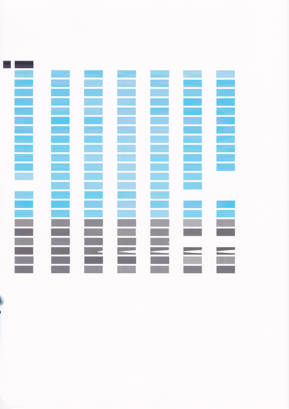

Судя по тесту дюз (если по Вашему скану можно настолько детально рассмотреть), это не похоже на полосы, а на более светлый участок, да? Давайте попробуем что-то с этим сделать. Рекомендуем вместо этого фотокартриджа с чернилами С11/РВ установить другой, заведомо рабочий. Желательно оригинальный, конечно, если он у Вас есть. Подойдет также заправленный, но теми чернилами, в которых Вы уверены (ОСР? или что-то еще использовали?). Причем такую замену произвести не только для того, чтобы проверить тест дюз, но обязательно оставить в работе этот картридж на некоторое время (продолжительность - в зависимости от объемов печати). Это ускорит восстановление дефекта, а заодно и можно будет хоть частично понять, что происходит.
| Сообщение #68 Отправлено 28 апреля 2014 - 09:18
Нет, это всё же полосы... Но очень тоненькие.

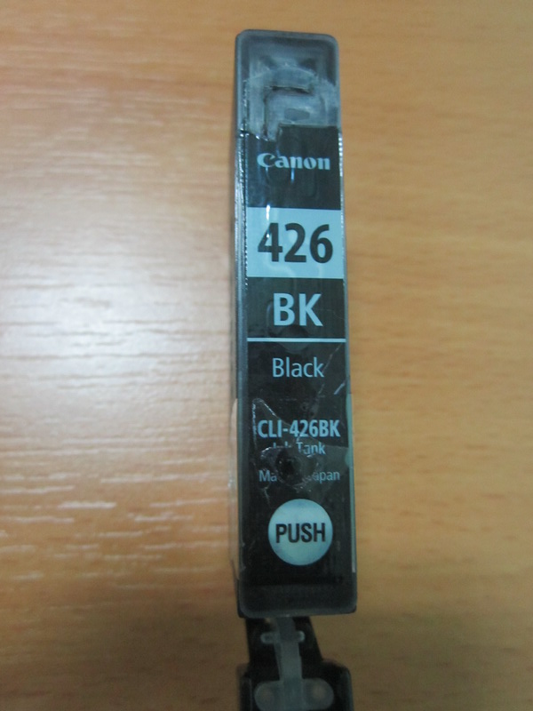

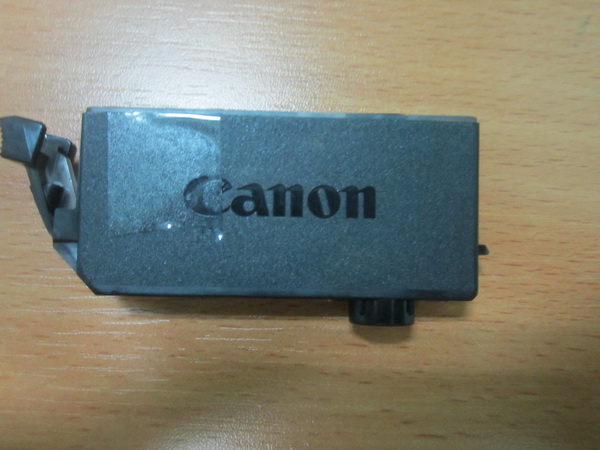

Оригинального пока нет, но скоро придёт BURSTEN NANO3. Их и поставлю.
Есть оригинальный картридж, но не новый. Пробег полгода с чернилами OCP.
На этом МФУ не использовал OCP вообще (кроме пигментного канала). Для чистоты эксперимента с вашими чернилами.
В принципе, в Bk135 от OCP я уверен.
В общем, мне залить другие чернила лучше?
Уже готовы фото ПГ. Чуть позже покажу.))

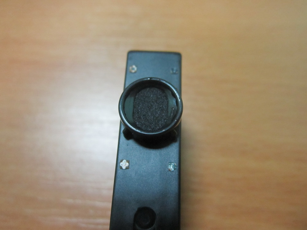

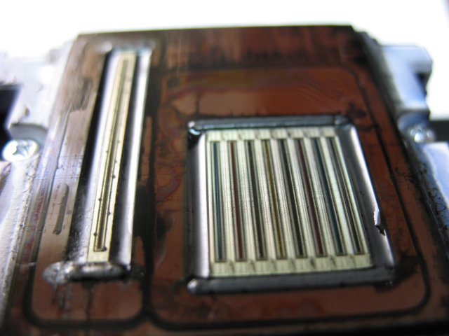

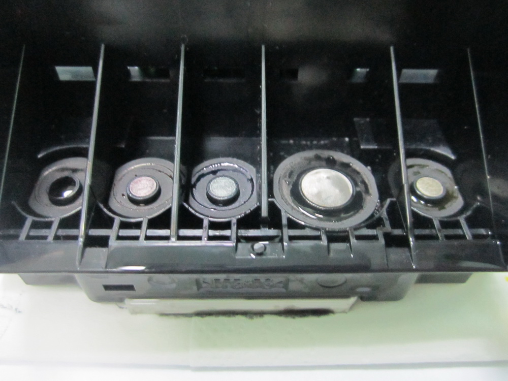

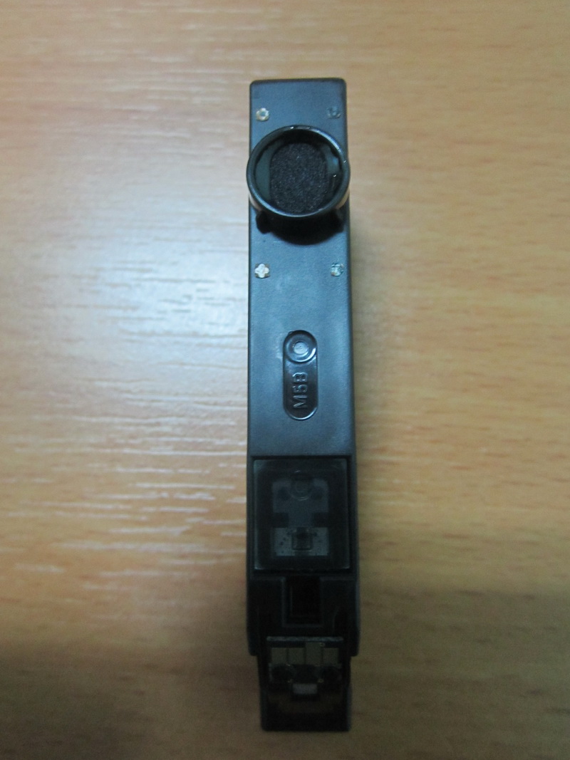

| Сообщение #71 Отправлено 28 апреля 2014 - 19:25

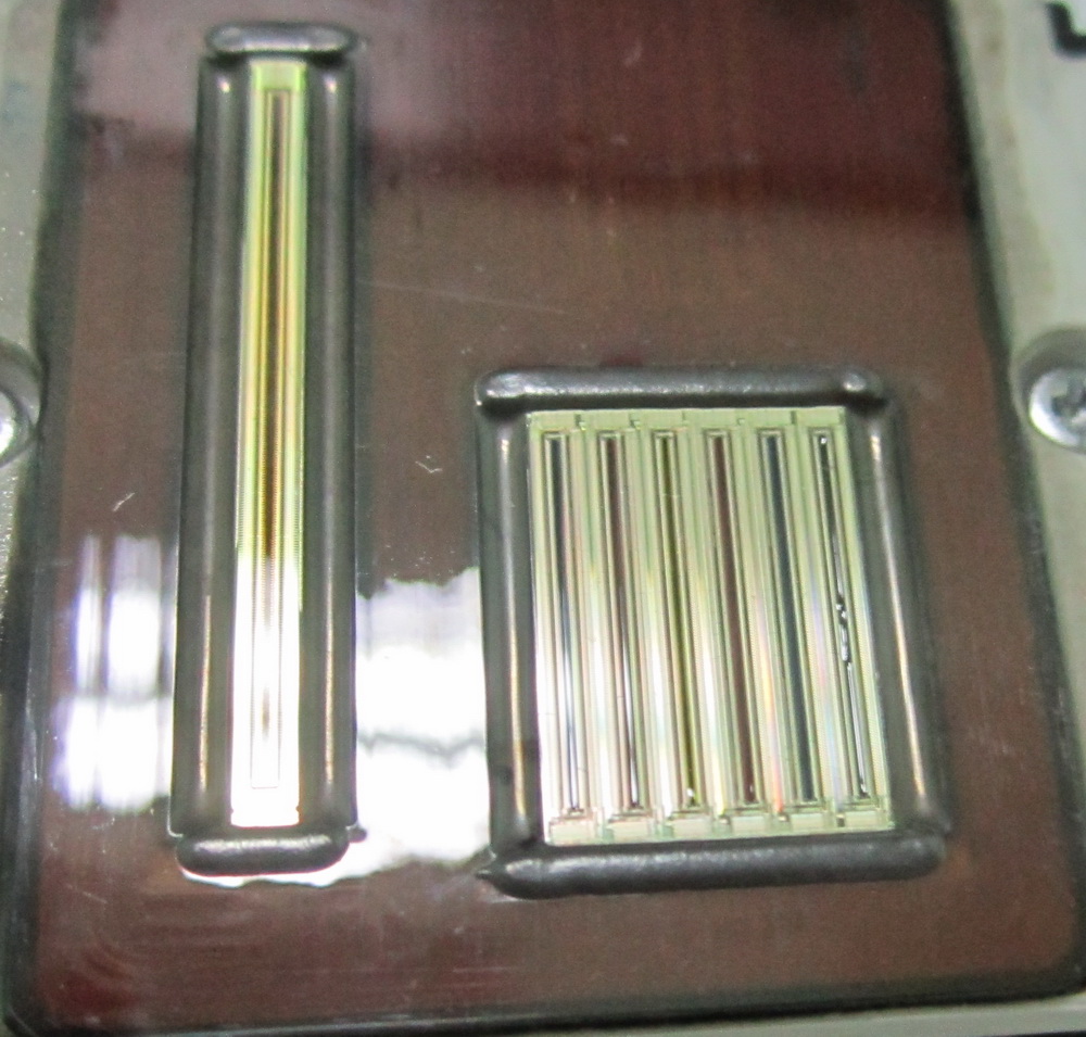

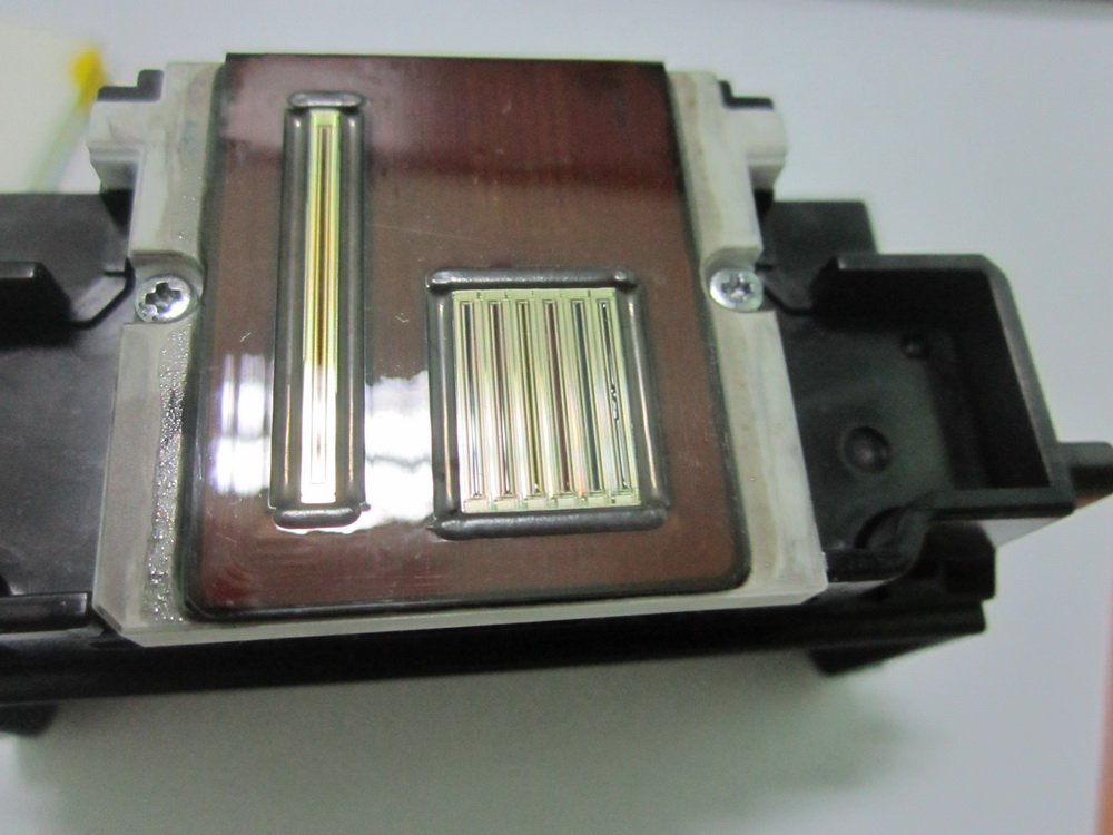

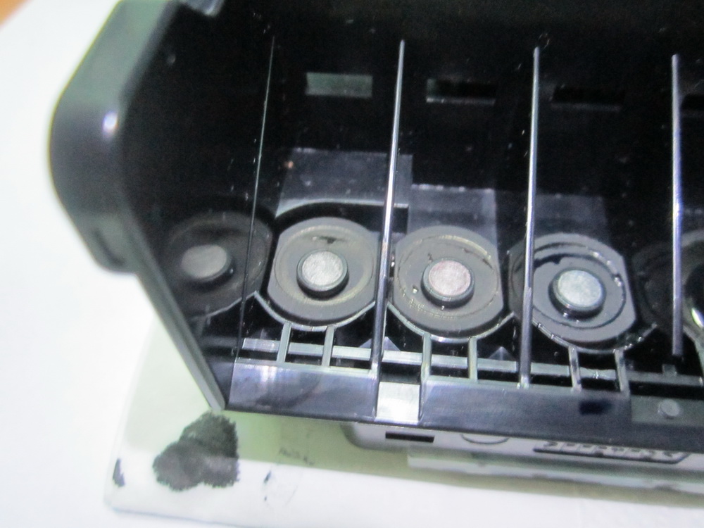

В общем, ладно, наглядно покажу в каком состоянии ПГ, а вы уж сами думайте

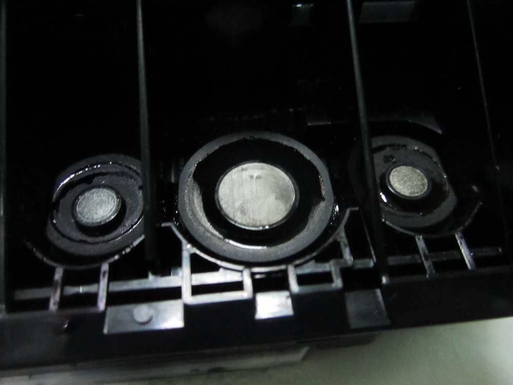

Вот вход в пигментный канал. Дефекты есть, но небольшие. Когда снял картридж, сетка была прилично залита
Вход в канал Bk. На входе всё нормально, на мой взгляд

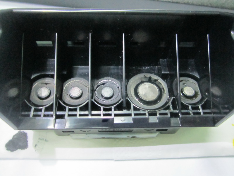

Общий вид на фильтрующие сетки
Опрыскал сопельную площадку OCP RSL. На сетках выступили капельки, но быстро пропали. А в чёрный канал идёт медленнее
На мой взгляд, это признак засора.

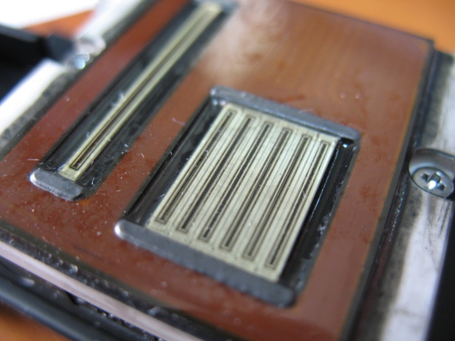

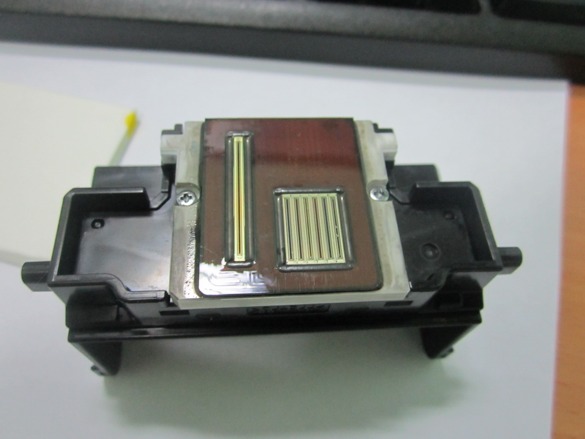

А теперь самое интересное и одновременно грустное...

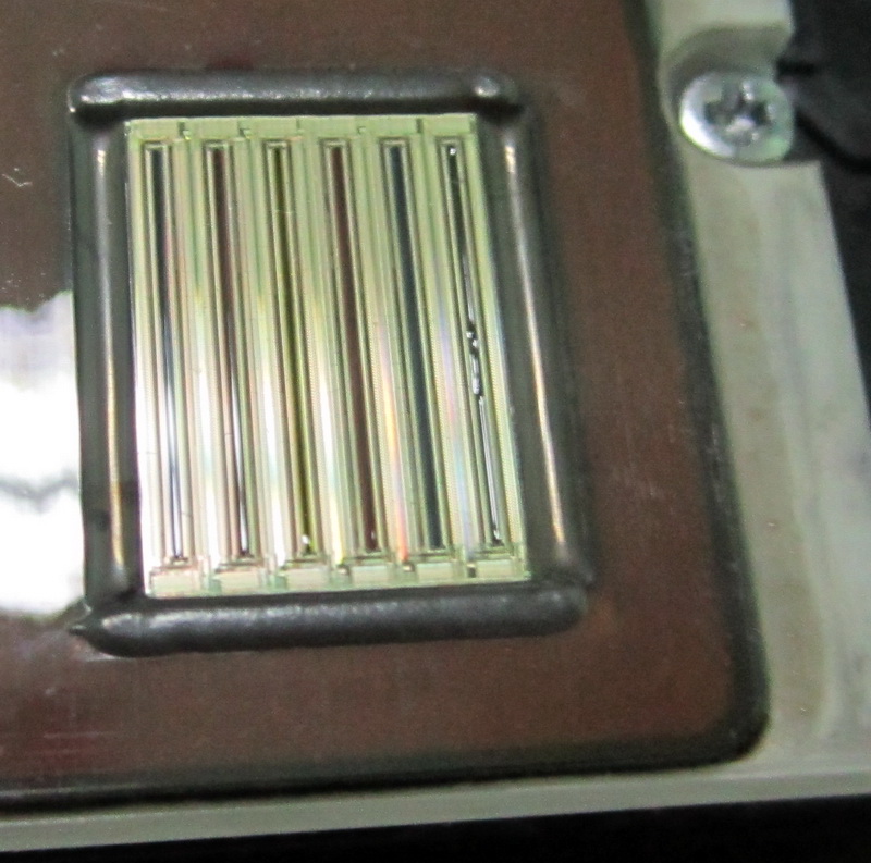

Общий вид на сопла
Немного поближе
Ещё ближе
И ещё немного увеличим
Фото теста сопел
Ну и на что это похоже по вашему? Как по мне, на умершие сопла
Замечу, что по качеству печати я пока дискомфорта не испытываю.
Сегодня напечатал 15 листов A4 с визитками на матовой и на глянцевой бумаге перед всей этой фотосессией (в Высоком качестве).
Хотя, ухудшение качества - вопрос времени я думаю...

Общий вид на сопла
Немного поближе
Ещё ближе
Фото теста сопел

| Сообщение #72 Отправлено 29 апреля 2014 - 07:50
Это какой-то полный абзац.
Откуда и как это могло произойти? Чем Вы пытались капать канал?
Пока думаем, что бы это могло обозначать, снимаем ПГ своих принтеров, будем рассматривать, сравнивать.
А вообще в голову это не укладывается. Химия у всех водорастворимых чернил С11 одинакова, фоточерный ничем таким не отличается, что дало бы такую агрессию... Мало того, химия С11/РВ близка к С45/РВ за исключением красителей. Активность водородных ионов (проще говоря, кислотность) - абсолютно нейтральная.

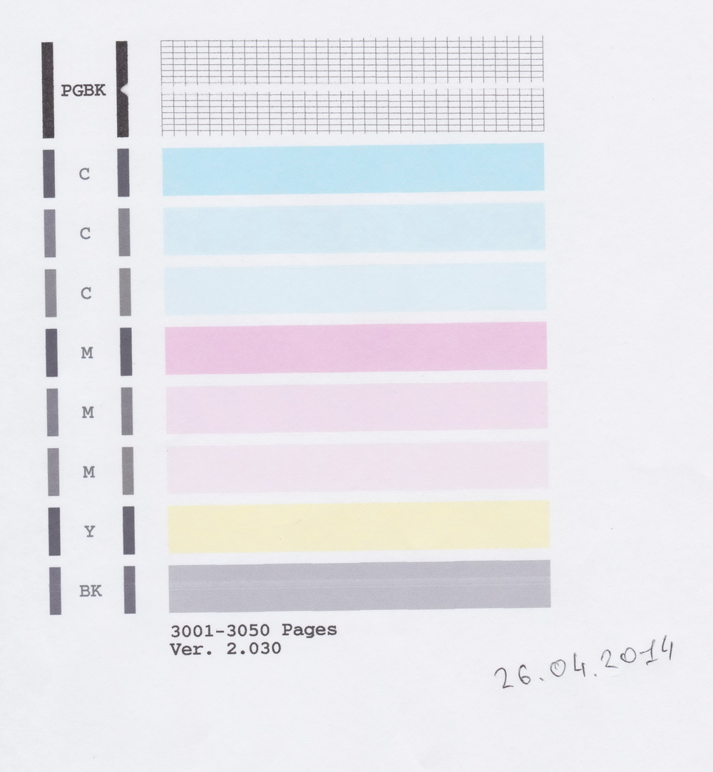

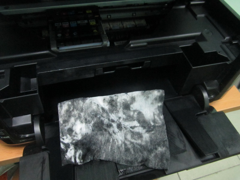

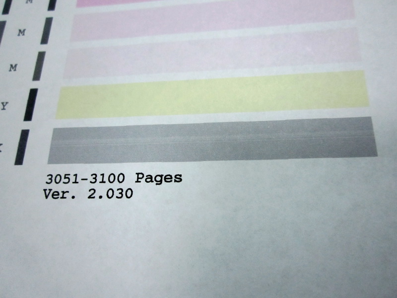

Вот ещё интересное. Выполнил автоматическое выравнивание на бумаге Canon MP-101.
Вот так это выглядит
Вот обратная сторона листа
Ну может это просто поддон грязный, не знаю...
Тест сопел сразу после выравнивания
Полос стало в два раза меньше!
Как же это понимать? Компенсация деффекта?

Визуально дефект на ПГ не уменьшился.
Что ещё интересно, вся крышка с внутренней стороны в чёрной чернильной пыли (она вроде фиолетовая должна быть - пыль эта), а после выравнивания, так и вовсе откуда-то капли чёрных чернил появились...
Фоточёрный картридж в деталях

После оригинальных чернил, использовал фоточёрный C45, а затем перешёл на C11.
я только прокапывал раза два горячей OCP RSL после покупки, когда отпечатал листов 150 оригинальными чернилами.
Потом вливал C45 и спустя листов 700-800 в почти пустые картриджи долил C11.
Правда в качестве пигментного чёрного и фоточёрного я использовал сначала OCP BKP44 и Bk135. Когда начал тестирование C11 прокапал оба канала и влил фоточёрный C11 и пигмент C10.
Похоже, что Вы и сами немного подзабыли, что после чего шло. Информация не совсем согласуется.
Но зачем промывали, и не раз, горячим клинером – для нас загадка. Если нам не изменяет память, то не только наши чернила, но чернила ОСР полностью совместимы с оригинальными, поэтому для заправки после оригиналов никакие прокапывания не требуются.
Мы всегда были против того, чтобы осуществлять какие-либо промывки ПГ без крайней на то необходимости (при засорах только). Тем более горячим клинером. Активность клинеров увеличивается в разы при подогреве на каждые 10 градусов, и не только моющая, но и химическая активность, которую можно назвать агрессивностью. Результатом химической активности может быть как взаимодействие с компонентами и материалами ПГ, так и чернилами, находящимися в ней, с получением непредсказуемых продуктов.
На Ваших фотографиях ПГ выглядит так, как будто край соплового ряда обгрызен.
(А нет ли фото этой же головы, только новой? Какая она была изначально?)
Мы такого не видели даже на мертвых от старости головах. На фотографиях ниже представлено: слева ПГ принтера MG6140 (отпечатано более 11 тыс стр. на С10С11) и ПГ принтера iP4840, отпечатавшего на этих чернилах сотни тыс. страниц (принтер развалился буквально, а голова осталась).
Не понятно - Вы заправляете отсек над выходным отверстием, а вентиляцию заклеили скотчем?
| Сообщение #76 Отправлено 29 апреля 2014 - 11:52
Да, я согласен, что некоторые моменты я уже плохо помню. Зато их помнит форум. только найти не могу :( Но где-то я писал, как всё начиналось с этим аппаратом...
Вот, нашёл
http://reseters.ru/...pic=35931&st=40
Не знаю, люди такие сказки рассказывают - типа, 10000 напечатали, 100 000 напечатали на бытовом принтере... Может это просто мне так не везёт.
В последнее время я ничего такого с ПГ не делал, чес слово. И даже печатал не очень часто и не очень много. Вот недавно даже было такое, что около недели не печатал вообще. Очень тяжело болел и лежал дома. А тут смотрю и такая ерунда...
Да, даже если, например, есть гарантия, то гарантийный случай мне всё равно, на фиг не нужен. Потому что, это куча времени и нервов. Я даже готов платить за чернила любые деньги (в пределах разумного), чтобы просто печатать и ни о чём не думать. Но не получается. :(
У первой подобной ПГ у меня вышел пробег всего 5000 (или полгода). Что делал? Да ничего. Сроду ничего не прокапывал. В конечном итоге, BURSTEN подтвердил причину - предпродажное испарение чернил С154 на территории дистрибьютора (в итоге, загустение в процессе эксплуатации). Ну, по крайней мере, других версий предложено не было. И проблема была массовая. Но у меня был очень тяжёлый случай, конечно...
Тут вообще пробег всего 3000, ПГ всего три месяца печатает и часть нагрузки я намеренно перенёс на другой принтер. И, всё равно... Я уж не знаю, что и думать.
Ды нет же, я дырявил шарик и его скотчем заклеил. Вентиляция выше...
см. http://reseters.ru/...showtopic=36889
| Сообщение #77 Отправлено 29 апреля 2014 - 12:05
Да, да. Не доглядели с первого раза.
Скотч как-то не очень приклеен (видно на боковой стенке волну). Может это (не герметичность заправочного канала) и было причиной появления лишних капель в 74-м сообщении?
Это уже эстетика. За герметичностью я слежу и скотч плохой не покупаю.
А клеить идеально ровно и красиво не вижу смысла - кто внутри принтера смотрит-то?
