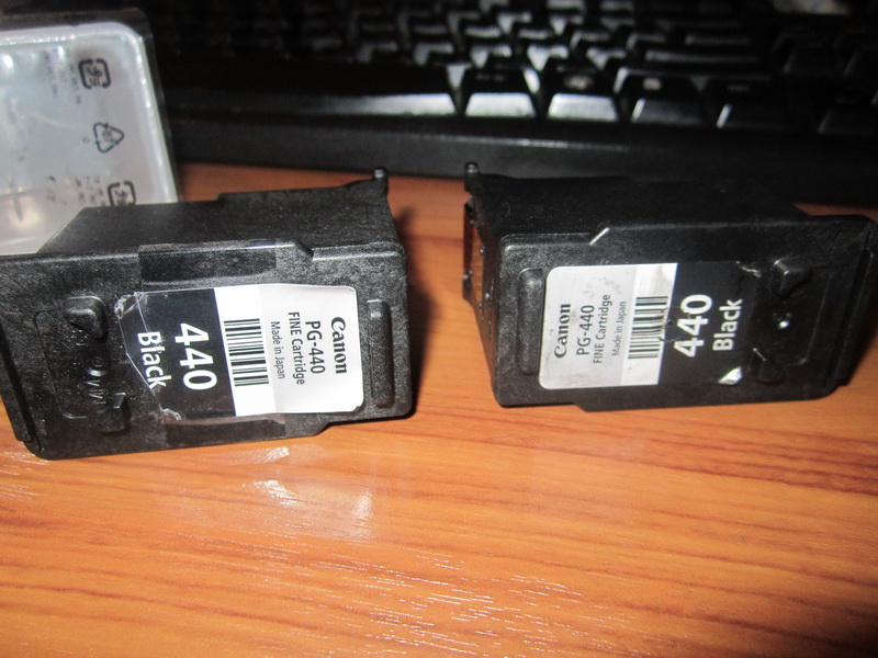

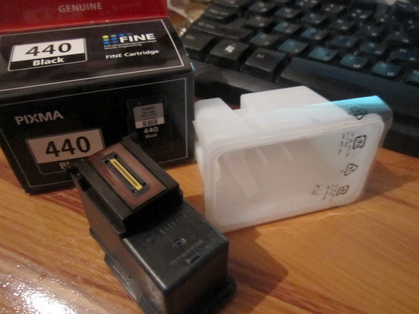

Ладно, обещал насчёт PG-440 и консервации с помощью OCP RSL...
Напомню, что два месяца картридж лежал в закрытом контейнере с OCP RSL внутри и остатками каких-то пигментных чернил. Может Инктека... Может OCP...
Итак, достаём
Прикрепленное изображение: IMG_1273.jpg

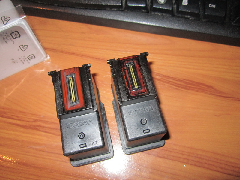

Смотрим поближе
Прикрепленное изображение: IMG_1280.jpg
Есть лёгкие повреждения. В следствии чего они появились уже и не скажешь...
Сравниваем с картриджем, который используется на чернилах OCP BKP44
Прикрепленное изображение: IMG_1283.jpg Прикрепленное изображение: IMG_1284.jpg
Картридж с котором сравниваем - долгожитель. Ему уже полтора года. Тест сопел - 100%.
Не смотря на год использования InkTec, удалось его не добить (видимо за счёт не очень частой печати). Хотя, из-за Инктека он порой шалит косоструем. Промывки не помогают. Перешёл на OCP в надежде, что он ещё поживёт. Пока что, надежды оправдались.

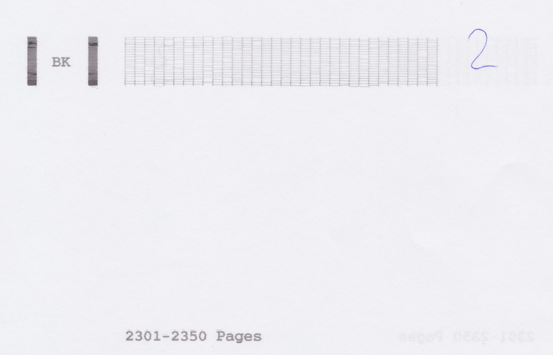

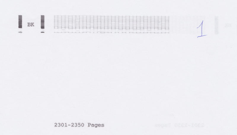

Ну а теперь смотрим, что у нас из коробки после консервации
Прикрепленное изображение: 1.jpg
(Ничего хорошего, но могло быть и хуже)
Глубокая прочистка
Прикрепленное изображение: 2.jpg
(Уже лучше, но не ахти)

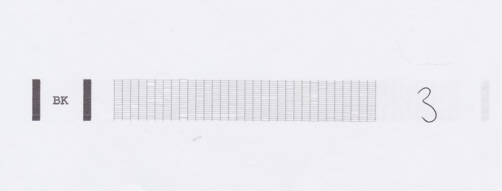

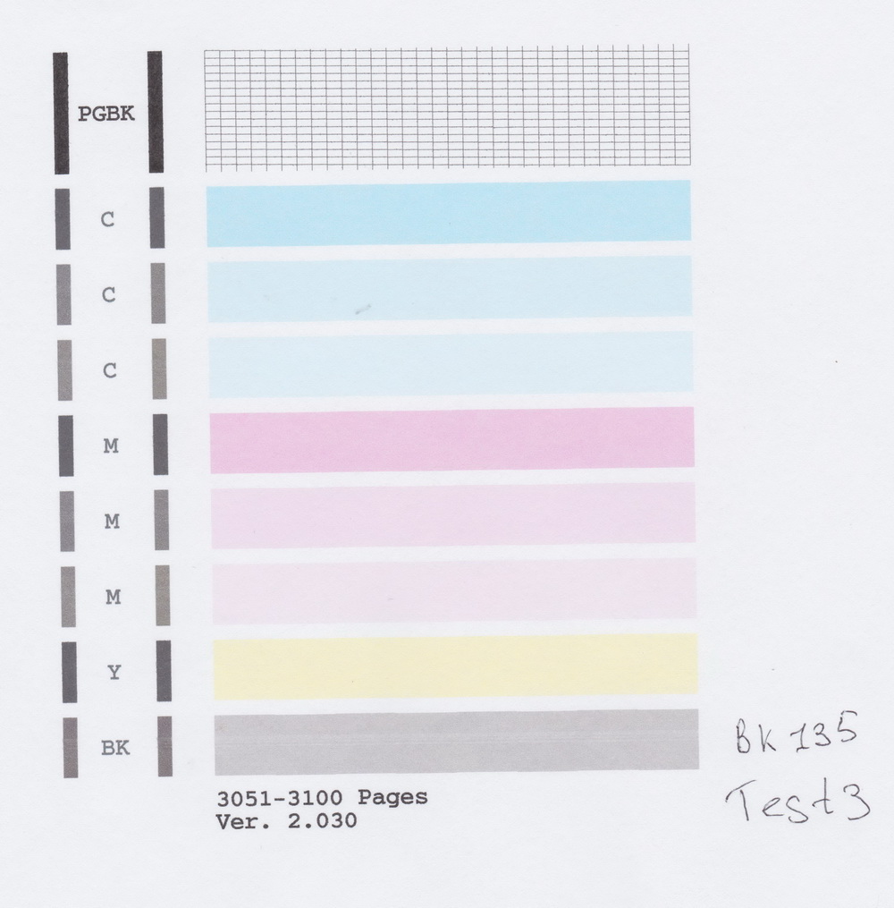

Внезапно какая бы то ни было жидкость в картридже заканчивается и я заливаю в него OCP BKP44
Прикрепленное изображение: 3.jpg
Попробуем попечатать

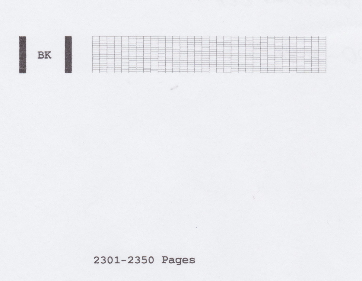

Прикрепленное изображение: 5 - 0004.jpg
(Это, кстати, фрагмент моего авторского перевода инструкции к нарезчику визиток Warrior 21173С, всё не могу его закончить, сырой ещё...)
Сегодня
Прикрепленное изображение: 5.jpg
В общем, сопла есть, но пляшут. До консервации сопла не плясали, хотя и было не 100%. Результат явно так себе.
Печатать текст для дома, в принципе, можно. Будь картридж наполнен интектовским пигментом, то не было бы вообще ничего. По-любому)
Что касается головы в MG5340, то в принципе, разницы нету, что с C11, что с Bk135 печатает хорошо во всех режимах. Полосы так и остались. Тесты пока ещё не успел отсканировать...

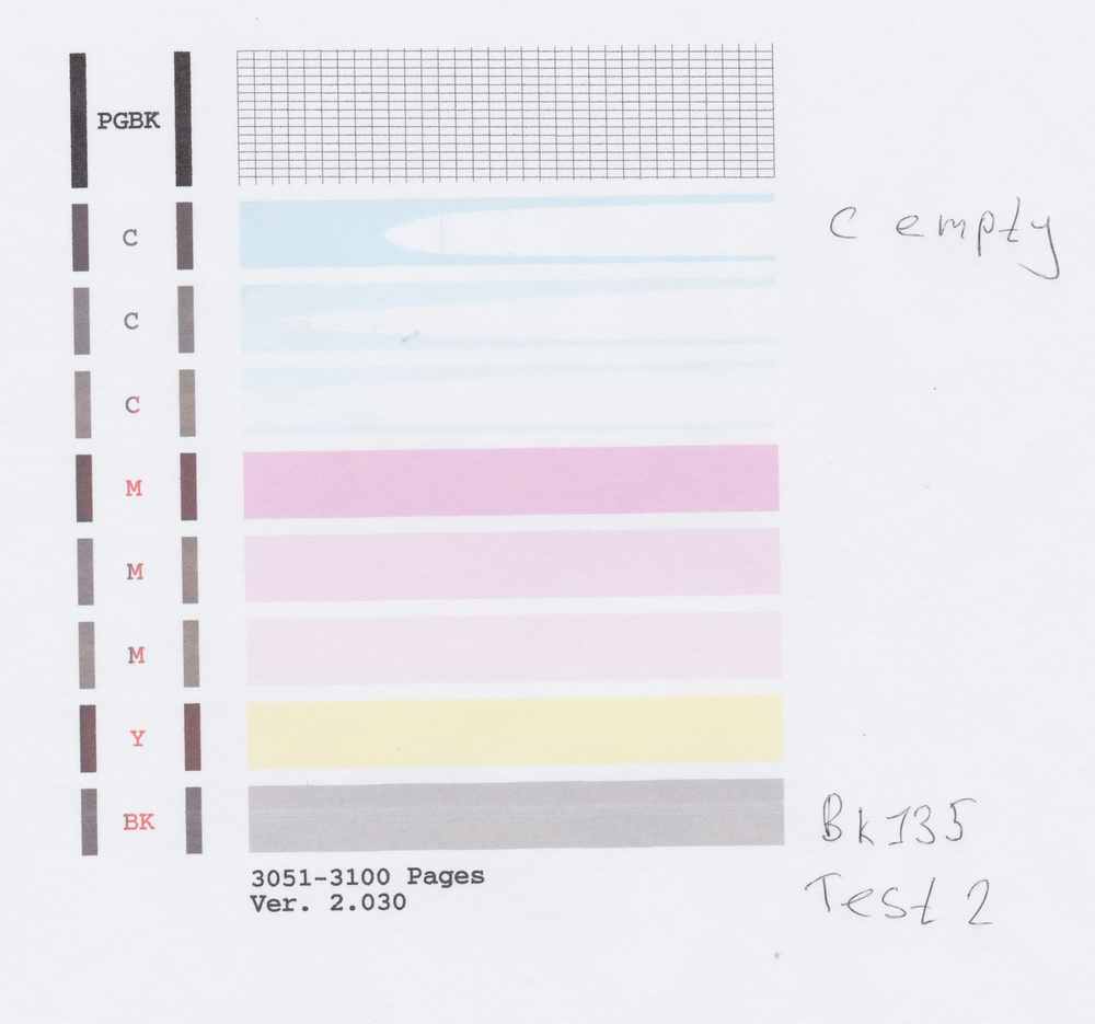

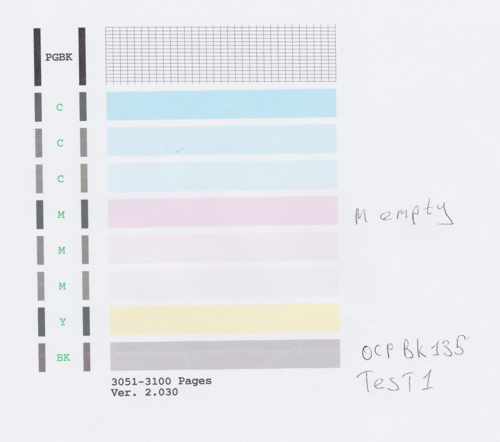

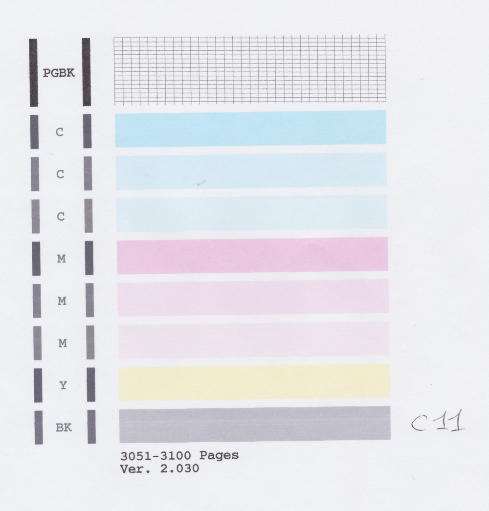

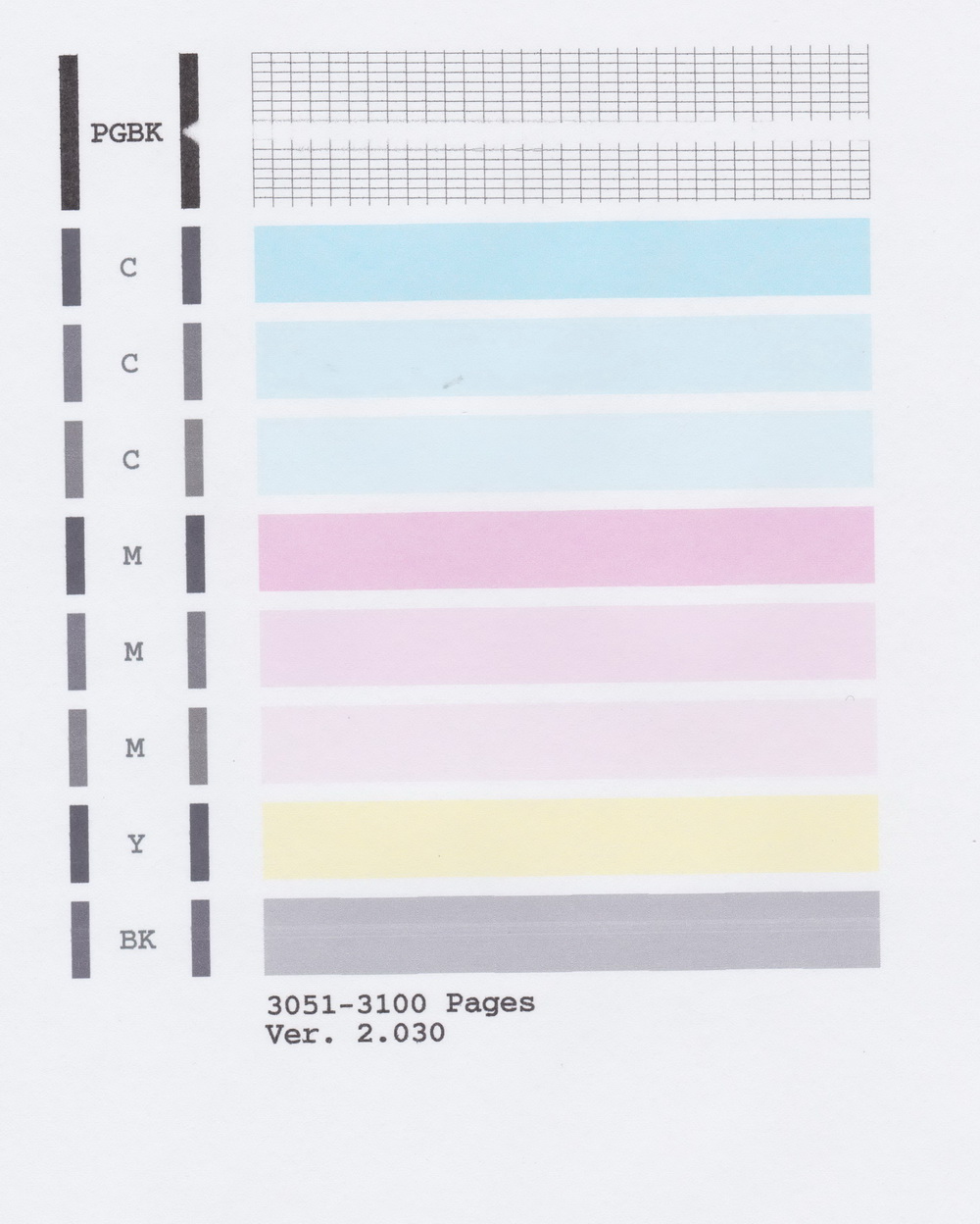

Итак, Bk WWM C11 versus OCP Bk 135
С11
Прикрепленное изображение: C11_Test1.jpg Прикрепленное изображение: C11_test2.jpg Прикрепленное изображение: C11_Test3.jpg
То что я увидел в самом первом тесте мне категорически не понравилось. Даже на C и M есть какая-то фигня, так что я переставил головку, а потом делал прочистки и после них печатал ещё тесты. Пигментный канал, как видно, тоже шалит...
Bk135
Прикрепленное изображение: Bk135_Test1.jpg Прикрепленное изображение: Bk135_Test2.jpg Прикрепленное изображение: Bk135_Test3.jpg
Итак, полосы без изменений. Сопла-таки повреждены.
Стоит обратить внимание и на то, что Bk135 значительно светлее чем Bk C11 и, кстати, больше похож по цвету на оригинальный фоточёрный.
После автопрочистки в связи с заменой чернильницы, начинает полосить магента - просто кончилась) Доливаю. Опять автопрочистка и выясняется, что подошёл к концу циан. Доливаю циан и йеллоу, шобы больше к этому не возвращаться и делаю ещё тест.

По поводу того, что тесты сопел немножко клонятся влево))
Это так отсканировано, а не напечатано. Просто все, наверное, знают такую фишку... Когда слишком быстро закрываешь крышку сканера - создаётся лёгкий такой ветерок, который сносит листы обычный бумаги :rolleyes:
Напоследок я оставил ваш фирменный тест.
Он также показывает, что качество фотопечати не ухудшилось. (Но и не улучшилось после замены чернильницы).

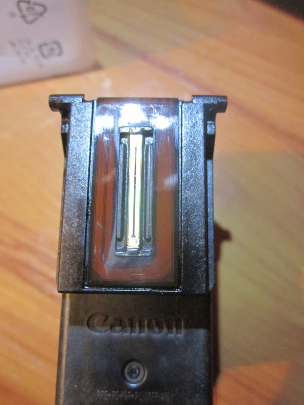

|    Сообщение #108 Отправлено 01 мая 2014 - 17:38   localhost

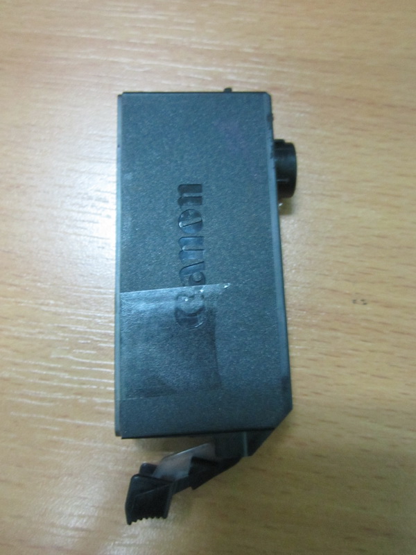

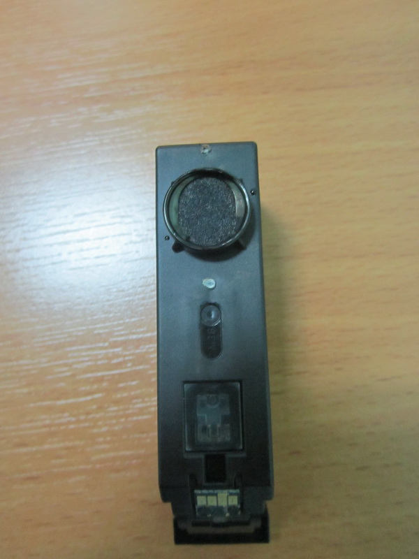

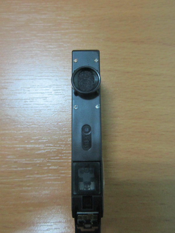

Для тестов с OCP Bk135 использовал оригинальную чернильницу, которой уже 9 месяцев, но пробег у неё всего 100 мл, не больше.
Чернильница, как чернильница
Прикрепленное изображение: IMG_1323.jpg Прикрепленное изображение: IMG_1324.jpg Прикрепленное изображение: IMG_1325.jpg
Короче, меня сейчас беспокоит в большей степени пигментный канал... С ним что-то странное творится и это не зависит от чернил.
Сегодня так и не смог заставить его нормально печатать. Пришлось делать прокапывание. Недолго, минут 20. Сначала RSLка шла не очень, но потом я добился очень резвого её прохождения через канал.
Мне не кажется, что дефекты сетки настолько уж серьёзны, чтобы так влиять. При этом, засора всё же нет. И главное, этого вообще не было, потом чуть-чуть появилось и вот теперь прогрессирует... Может дело и не в голове вовсе, а у этих аппаратов просто помпа стрёмная и быстро забивается? Я уж не знаю, что и думать...
Думал, может картридж... А в общем-то, картридж как картридж, ничего особенного... :unknw: :wacko:
Прикрепленное изображение: IMG_1322.jpg
