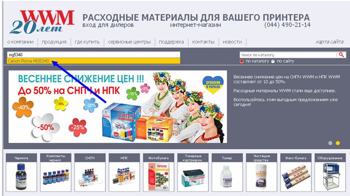

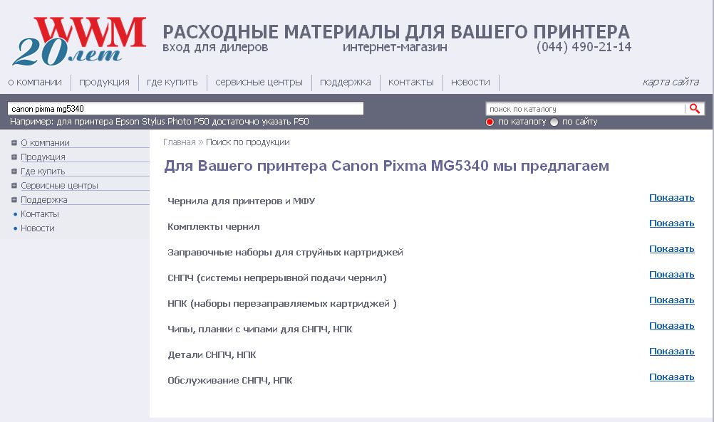

Если честно, то никакой это не раздел, а страница, которая вываливается в ответ на запрос поиска предложений от WWM для принтера MG5340. Sorry. Это мы Вас ввели в заблуждение, назвав эту страницу разделом.
  • Прикрепленное изображение: Поиск продукции WWM для MG5340.jpg
  • Прикрепленное изображение: Продукция WWM для MG5340.jpg

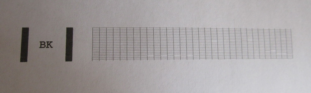

Тот самый PG-440 после нескольких дней небольшой работы
Прикрепленное изображение: IMG_1363.jpg
Итак, ещё один плюс в сторону OCP RSL. Все сопла, что не были повреждены до консервации - вернулись. И даже некоторые восстановились.
