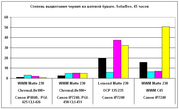

Да, и для Canon тоже, но только для чернил с повышенной светостойкостью, чтобы показать, что она действительно повышенная по сравнению с обычными, стандартными предложениями по чернилам.

- выцветаемость ниже. Чернила не позиционируются как с повышенной светостойкостью. Документы печатаются пигментом, с ними все понятно. А фотографии фотоцветами, поэтому на порядок или не на порядок - все зависит от того, о какой бумаге идет речь. Для сохранения отпечатка подольше, конечно, лучше взять микропористую
ломонд Lomond PE-coated Premium Photo Paper Semi-glossy 260 g/m2 Bright
Lomond PE-coated Premium Photo Paper Super Glossy 260 (270) g/м2 Bright
и сатин 270 варм
Но интересна и связка с эпсоновской бумагой EPSON Premium Photo Paper 255 g/m2
| Сообщение #28 Отправлено 17 февраля 2014 - 12:50
Это все микропористые виды фотобумаги. Не смотря на то, что Lomond содержит в себе оптические отбеливатели, они, видимо, намного качественнее тех, что используются в простых глянцевых и матовых носителях, поэтому сами мало выгорают (бумага практически не желтеет) и мало ускоряют выцветание чернил.
Поэтому на перечисленных Вами носителях светостойкость должна быть хорошая. Тем не менее, проверим.

А что за С-45 неужели по светостойкости они хуже ОСР (для меня это худший вариант в светостойкости)
И все-таки еще раз хотелось бы подчеркнуть, что чернила С45 - это альтернативное (оригинальным картриджам) решение для современных принтеров, но не полная копия оригиналов по свойствам. Мы постарались помочь большинству пользователей новых принтеров, которые печатают без профилирования, получить правильную цветопередачу. Этого не получается с чернилами для принтеров предыдущего поколения, а именно тех, что предназначены для Canon PGI-425/CLI-426. Но чернила С45 по светостойкости ничем не отличаются от других стандартных решений на рынке. Например, до и после облучения УФ в камере:
Поэтому фото лучше хранить подальше от солнца.
Чернила С13 с повышенной светостойкостью разрабатывались именно для принтеров предыдущего поколения, поэтому наиболее приемлемая цветопередача (без дополнительной цветокоррекции) будет именно там. Соответственно, на современных принтерах наблюдаем отклонения по цвету. Их легко поправить с помощью профилирования. (Напомним, что удаленное профилирование у нас бесплатное). Заодно получим выигрыш в светостойкости:

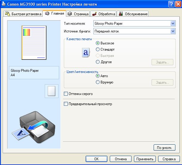

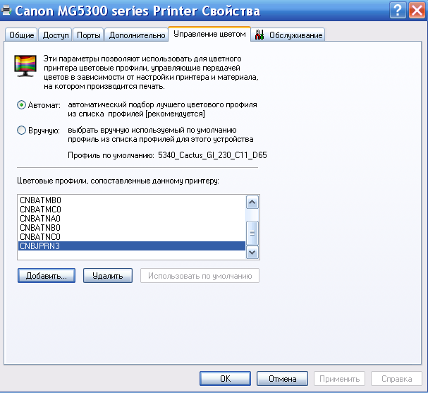

Что я понимаю под стандартным профилем, помимо выбора в меню Glossy Photopaper.
Всё равно, есть некий глобальный профиль, который видимо задаёт общие оттенки или типа того...

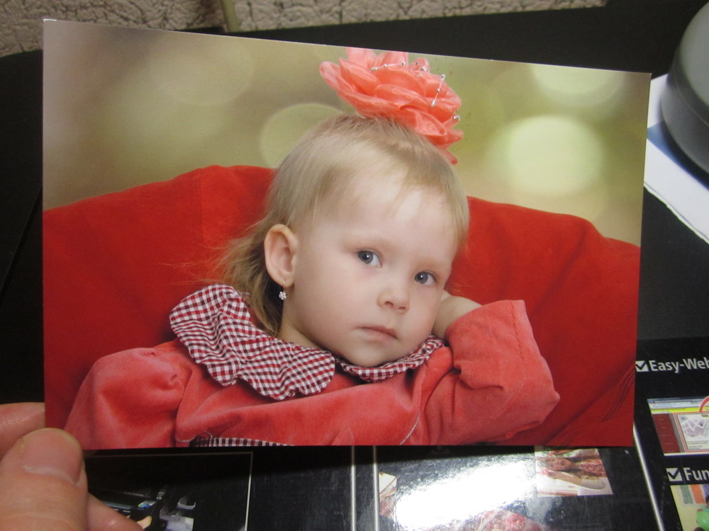

iP7240 + C45 и настройки по умолчанию
MG5340 + C11 D65

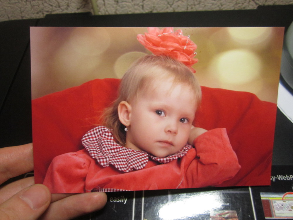

MG5340 + OCP MY144, C135, Bk135 и настройки по умолчанию
Общее освещение: лампочка 95W, Освещение для фотографий: лампа дневного света (люминисцент 18W)
Настройки фотика: ISO AUTO, Освещение: люминсцент, яркость: обычная, замер яркости по всей сцене, режим съёмки: нормальный (не макро)
А вот это не менее интересно:
Скан той же самой фото чернилами OCP + ниже скан фото с настройками: Интенсивность +3 и Контрастность +6
Т.е. тот же МФУ, всё та же бумага, тот же родной профиль и те же настройки, но другая ПГ, другие картриджи и другие чернила
В реале отпечатки не такие и не такие лично для моего восприятия.
Нечто среднее. И не такие жёлтые как на фото, но и не такие красные, как со сканера.
Хотя, с OCP без профиля и "без шаманизма", в целом, наблюдается "жёсткая краснуха", как обычно. И это даже не недостаток жёлтого, а слишком интенсивная маджента. Всегда так было и видимо всегда так будет.
Ну, а фотоаппараты Canon, как известно, добавляют немного тёплого жёлтого в некоторые снимки. Хоть это и приятно лично моему глазу (во всяком случае, лучше, чем зелёные блики от объективов у Nikon), но это может несколько исказить цветопередачу.
