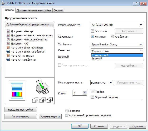

Нет такого режима у Canon. Там все просто - или Высокое качество, или Стандарт. Чему это соответствует на самом деле, кто его знает. Единственное что недоступно для фотобумаги - это режим быстрой печати (черновик типа).

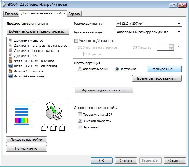

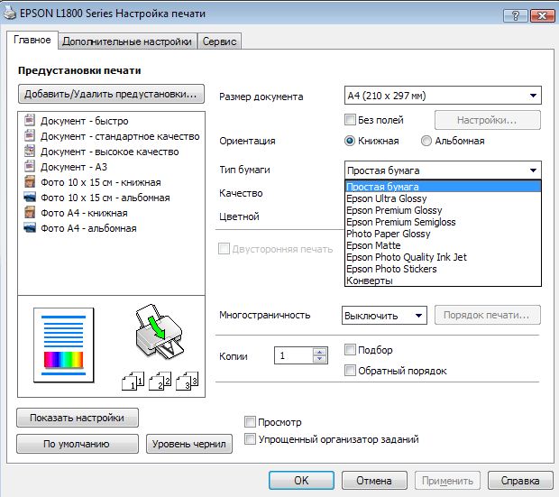

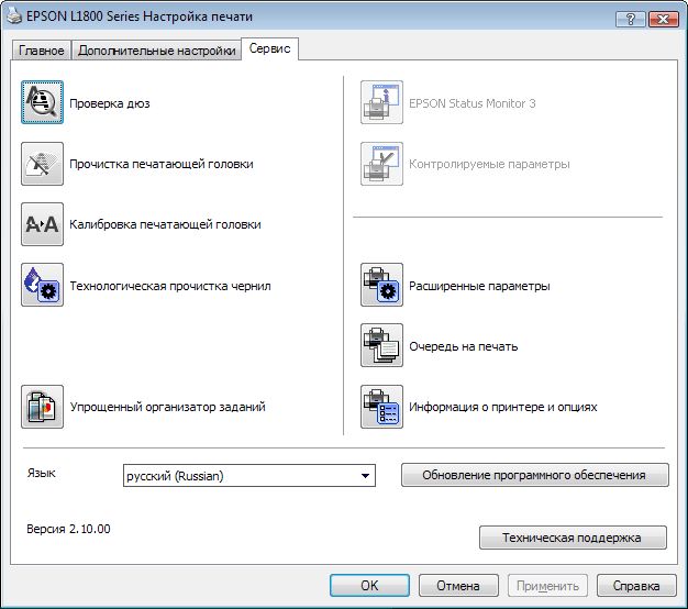

Также следует помнить, что полностью аналогичных настроек печати на Р50 и L1800 нет. Опции драйвера кардинально отличаются. Прилагаем к сведению содержимое 3 вкладок L1800. Как выглядят 5 вкладок для Р50 всем известно. По сути - теперь стало проще сравнивать Canon и L1800 - режимы печати одинаковые: или Стандарт, или Высокий. :biggrin:
  • Прикрепленное изображение: L1800 Настройки ГЛАВНОЕ.jpg
  • Прикрепленное изображение: L1800 Опции для Premium Glossy ГЛАВНОЕ.jpg
  • Прикрепленное изображение: L1800 Дополнительные настройки.jpg
  • Прикрепленное изображение: L1800 Настройки СЕРВИС.jpg

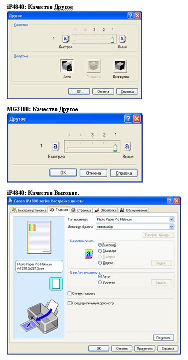

Тип носителя фотобумага. Качество ставь не высокое, а Другое - Задать: Ползунок тяни в крайнее правое положение - Качество - Выше. По сути FINE - Это режим Высокое - Наилучшее. Фотки офигенные, как и износ сопел.
Все равно не понятно.
Откуда принтер знает, какую ему подсунули бумагу при этом, что вдруг начинает выдавать в режиме FINE в 16 проходов желаемые 9 тыс с лишним точек? Это во-первых.
Во-вторых, окно драйвера принтеров Canon в меню Другое уже поменялось.
Раньше было так(показано для iP4840), стало так в последних принтерах (показано для MG3100).
И кто скажет:
1. Играет ли при этом роль для получения максимального разрешения настройка полутонов? Авто или Диффузия?
2. Где доказательство того, что эти настройки/окна не равнозначны с выбором качества Высокое в основном меню? Понятно, что выбор Диффузии сделает его неравнозначным, но на что это влияет и заметно ли это все глазу или только микроскопу?

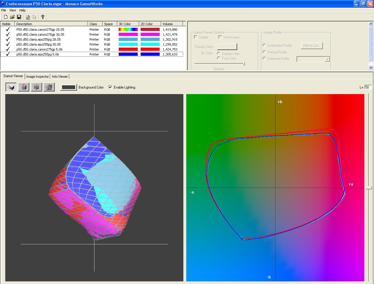

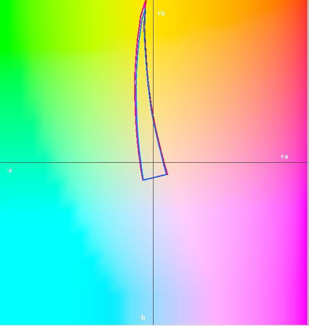

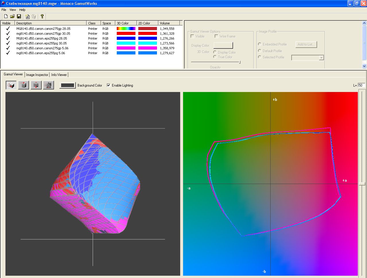

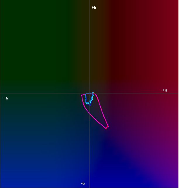

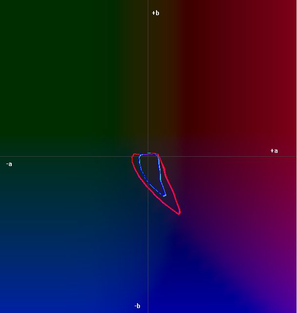

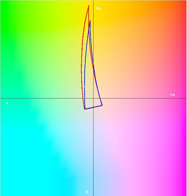

По стабилизации изображения и цветовым охватам немного информации.
Начнем с эталонов, которые мы с Вами сравниваем: Р50/Claria Photographic & MG8140/Canon ChromaLife100+ на двух оригинальных бумагах - Epson 255pg, Canon 275gp
Цветовые мишени были напечатаны 27 мая, замеры 28 и 30 мая, 5 июня (это видно в хвосте названия профиля). Похоже, что стабилизация этих чернил на этих бумагах проходит быстро, если считать разницу в числовом выражении охвата ничтожной или в пределах ошибки измерений.
Одно видно четко: на бумаге Canon охват шире (немного, но все же).
  • Прикрепленное изображение: Стабилизация MG8140 Canon ink.jpg
  • Прикрепленное изображение: Стабилизация MG8140 Canon ink L10.jpg
  • Прикрепленное изображение: Стабилизация MG8140 Canon ink L90.jpg
  • Прикрепленное изображение: Стабилизация Р50 Claria.jpg
  • Прикрепленное изображение: Стабилизация Р50 Claria L10.jpg
  • Прикрепленное изображение: Стабилизация Р50 Claria L90.jpg
