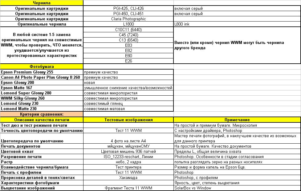

WWM, Итак , мне кажется ,что Вы должны уже определиться с процессом тестирования окончательно. Просьба , если это так , то выложить для ознакомления с его этапами. Очень интересно.
| Сообщение #552 Отправлено 02 июня 2014 - 08:33
Роман67,
Несколько раз уже выкладывали планы тестирования. С тех пор ничего не поменялось. У Вас есть возражения?
Итак, для начала посмотрим наличие растра (зерна, как хотите называйте) при печати.
Где-то выше упоминалось, что хорошо это видно при печати неба. Поэтому выбрано 2 картинки (ниже оригиналы):
Печатали в наилучшем качестве без дополнительной коррекции цвета, так как здесь это не важно. Приводим сканы при 600dpi, а также увеличенные фрагменты, чтобы лучше рассмотреть, что получается.
Наше мнение - младшие модели, конечно, печатают с зерном, но MG8140 - ничем не хуже, чем Р50. А Вы как считаете?
1. Epson XP-605/E26
2. Canon MG6440/C10C11
3. Epson P50/Claria
4. Canon MG8140/Canon
