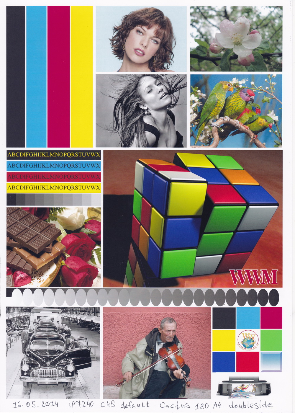

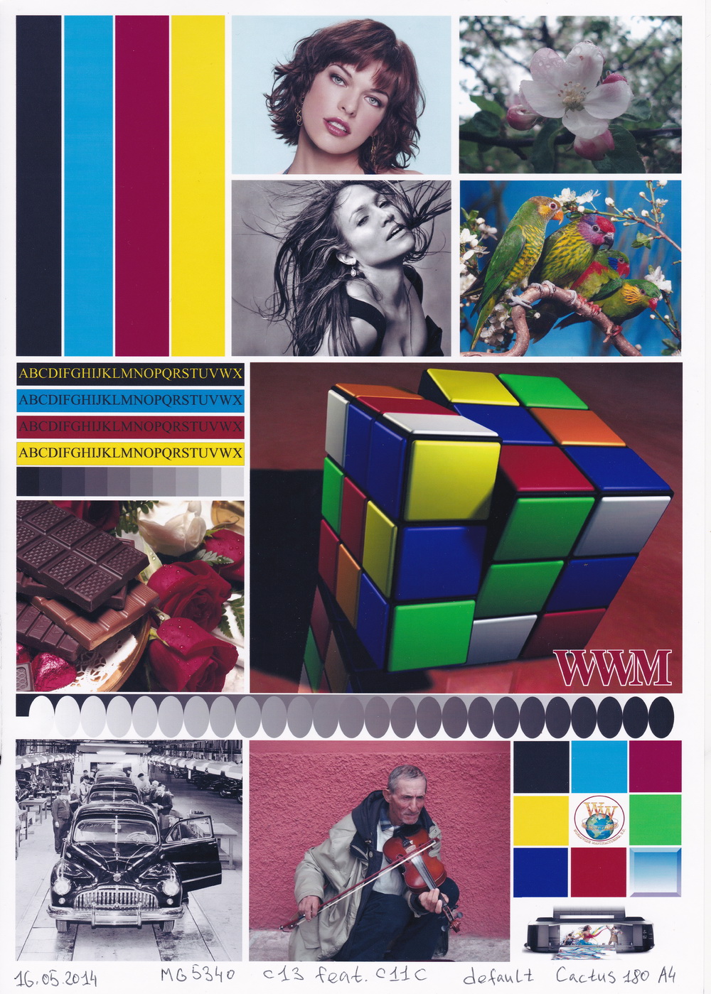

Я тут обещал наглядно показать цветопередачу C13. Значит сейчас покажу. Также, сравним её с цветопередачей C45.
Бумагу использовал Cactus Glossy 180 гр. A4 Doubleside, EPSON PG 255 гр. 10x15 и ради прикола Black Diamond 230 гр. 10x15
Принтеры - MG5340 и iP7240 соответственно.
Ну вот она)) Циан по-прежнему C11. Но я не скажу, что он кардинально влияет на общую картину.
Печатал на одном и том же листе с разных сторон.
C13 versus EPSON PG255
Даже на EPSON магента несколько темновата. Хотя в жизни это уже не так заметно. Всё скрывает красивое покрытие))

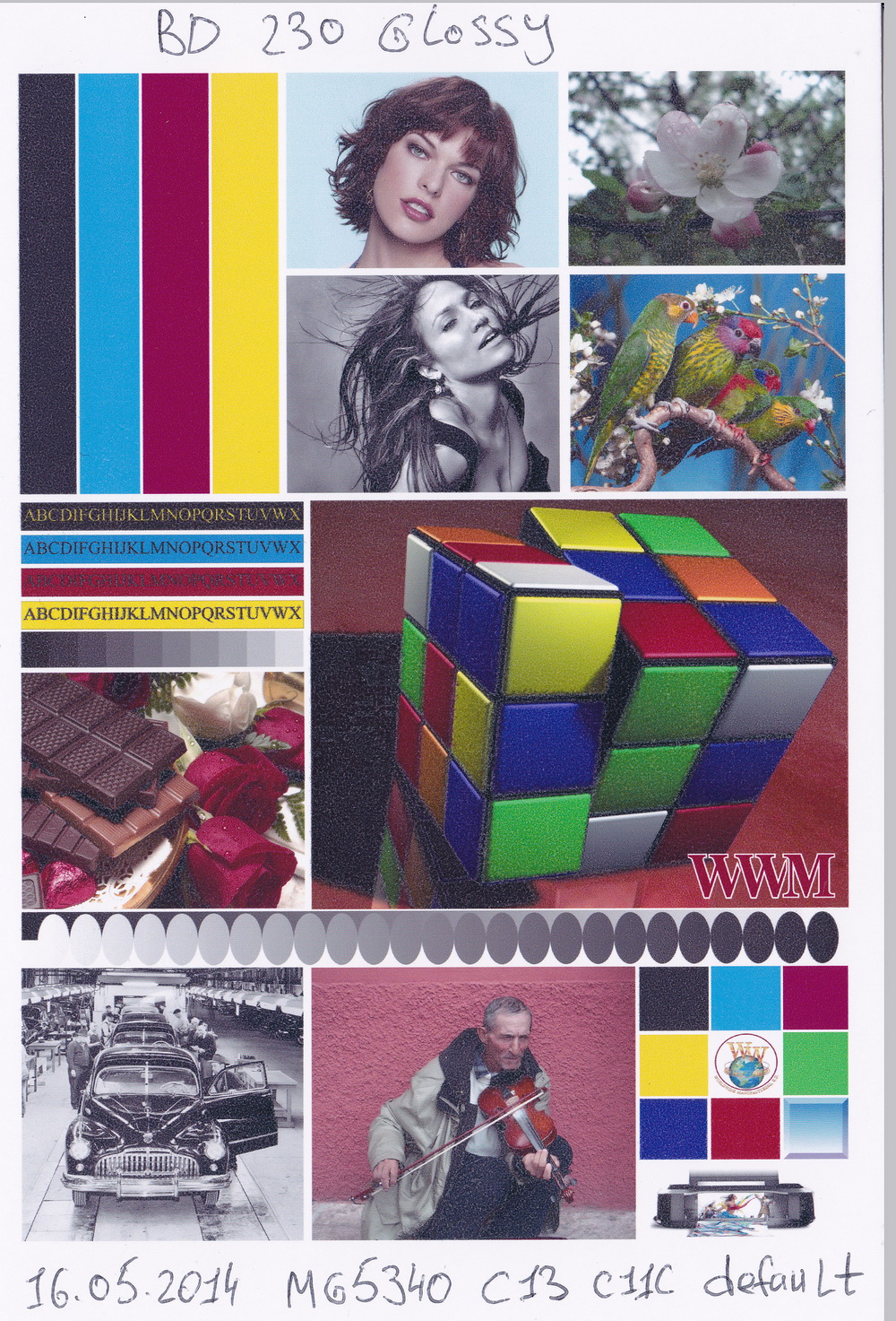

Ну а бумага BD меня вообще убила. Оказывается, она несовместима не только с OCP...
Но даже и на ней видна разность цветов.
Вот так вот.
BD versus C13 в деталях
Как я полагаю, у бумаги BD аллергия на фоточёрный. (Абсурд

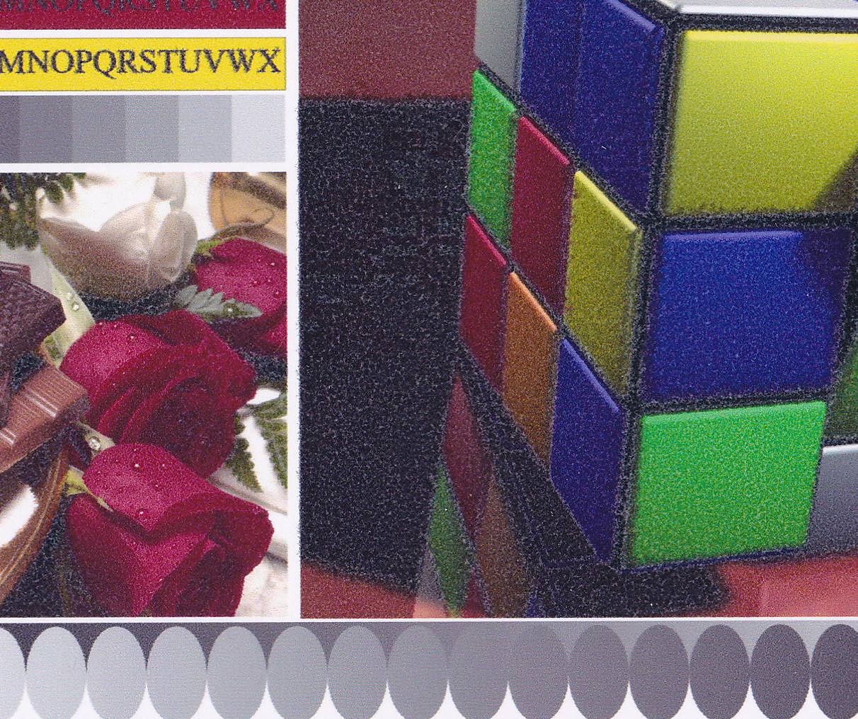

Все правильно. У Вас же есть образцы, сравните 3,5/1,5 пл. Визуально нет разницы, а при увеличении на скане видна "полосатость" на эпсоне 1,5 пл. То есть практически результат с каплей 3,5 пл даже лучше... Так же сравните отпечатки 1,5 пл эпсон и 1 пл кэнон, по большому счету одинаково...

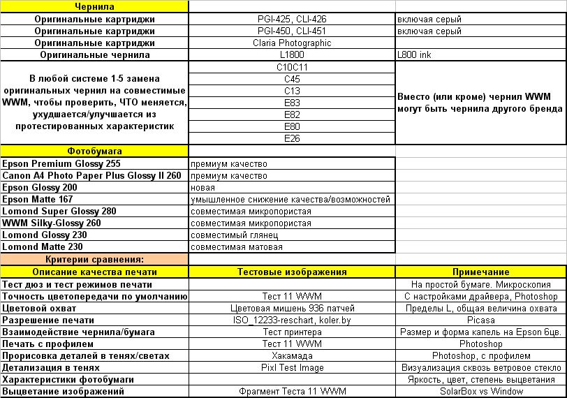

На данный момент предлагаем 5 сравнительных систем, пока на оригинальных картриджах/чернилах. Примерный список устройств прилагаем. Что мы хотим выяснить/продемонстрировать на практике по данному списку:
Несмотря на то, что прикрепленный файл просмотрели только 6 раз, считаем, что, поскольку возражений нет, такое направление работы всех устраивает.
Теперь давайте пойдем дальше. Самое главное - согласовать детали, так как оригинальные картриджи быстро закончатся, а хотелось бы их использовать с максимальной пользой (и не закупать за зря много). Другое дело - совместимые чернила. Там можно экспериментировать сколько угодно.
Итак. Представляем на рассмотрение наше предложение по чернилам, фотобумаге и критериям тестирования. Критикуйте, пожалуйста.

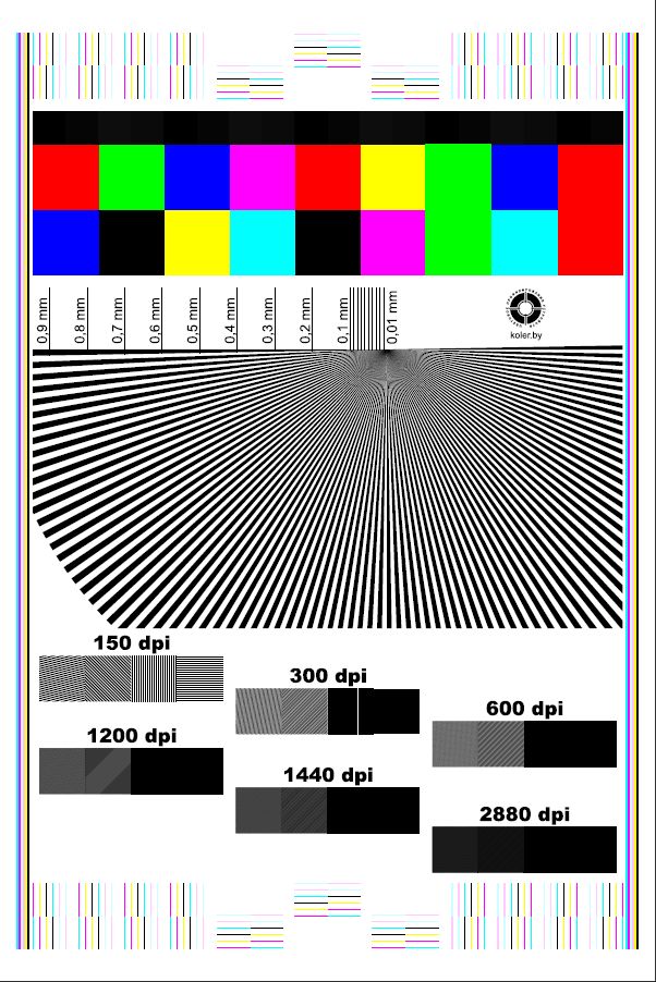

WWM, В приципе всё хорошо,но для проверки печати принтера с разным разрешением больше подходит что-то типа фотографической миры. Попробую поискать что то подходящее и предложить Вам,если найду.
| Сообщение #320 Отправлено 20 мая 2014 - 10:46
Разве указанный в таблице Coler.by не подойдет? Это файл .pdf, выглядит приблизительно так:
Подробнее посмотрите по ссылке на авторскую статью.
