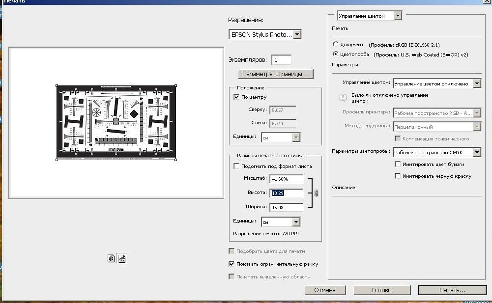

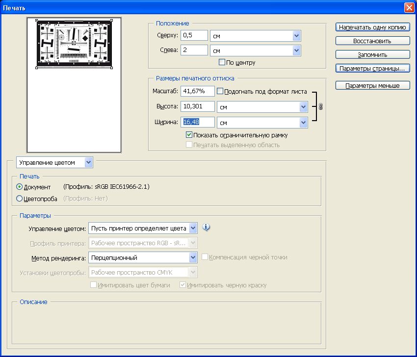

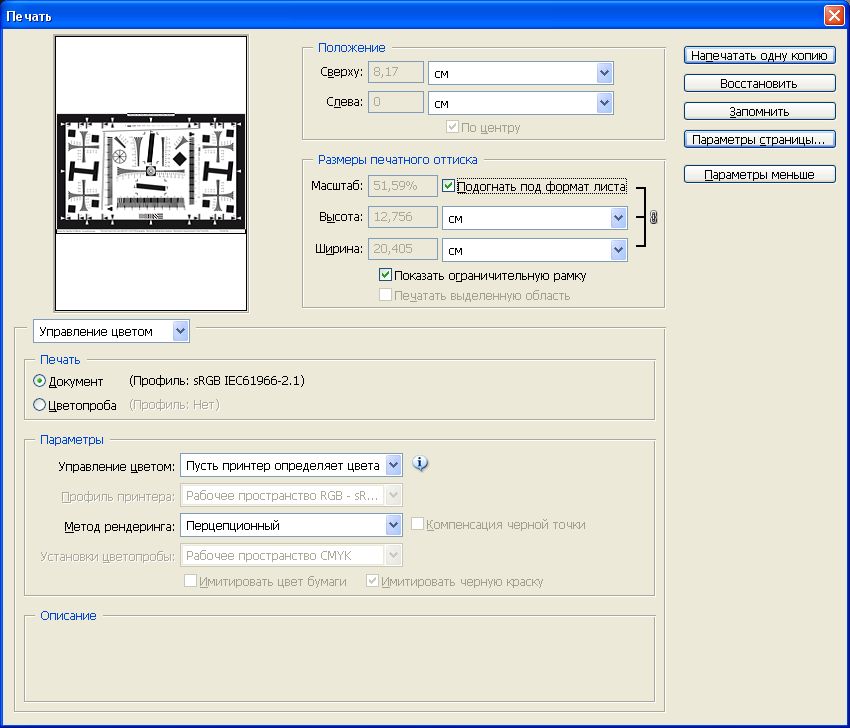

Для Epson выставляем размер отпечатка 16.48 х 10.29 см (разрешение 720) и 8.24 х 5.14 см (разрешение1440).Ну и наконец контрольный тест: данная мира печатается через фотошоп со следующими настройками - бумага А4,печать с полями,настройки фотошопа - печать по центру,подогнать под формат бумаги.
Что-то здесь не согласуется. Если выставить размер 16,48, то по вертикали будет 10,30. Но это ладно. А вот подогнать под формат бумаги - это ведь совсем другой размер! И где видно, с каким разрешением выводится на печать?
Короче, все понятно с картинками, кроме миры. И фото в синем.

|    Сообщение #342 Отправлено 21 мая 2014 - 10:55   Роман67
Параметры сохранения файла в формате TIFF по умолчанию следующие (прилагаем). Если их принимать, то "включенные слои увеличат размер файла". И что?
А ничего страшного,файл становится весом 42 МБ. Открывается легко.
вы через каой шоп работаете. У меня CS5 , CS6 . В нём в этом самом окне и видно. Сам размеры согласовывал с разрешением (просчитывал на калькуляторе) и проверял в фотошопе.
Ориентация вдоль листа. А настройцка "подогнать под формат бумаги" только в третьем случае для каждого принтера.
Не могу сделать скриншот, так как не знаю как.

|    Сообщение #346 Отправлено 21 мая 2014 - 11:45   Роман67
Всё, разобрался.
