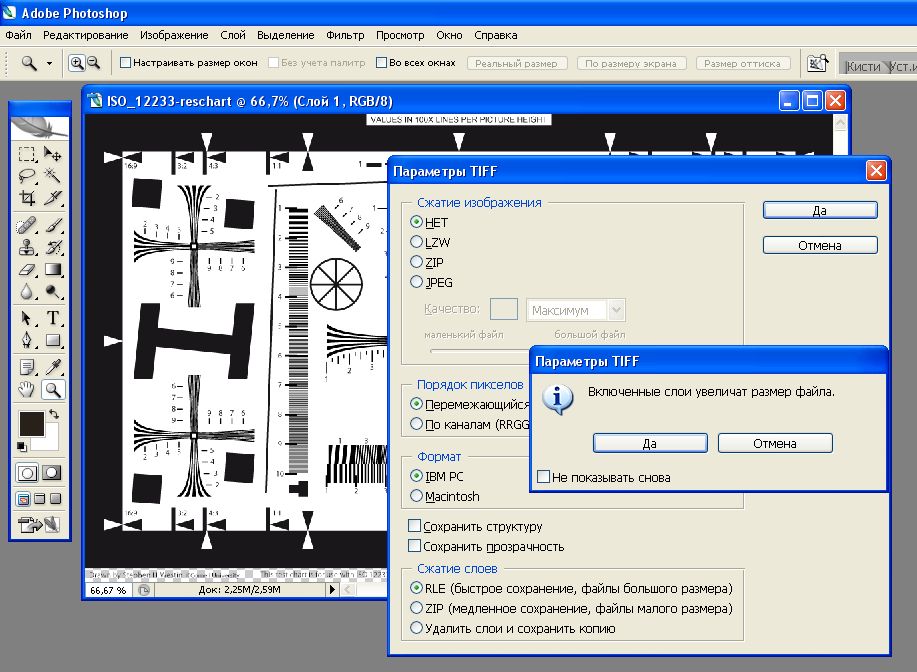

WWM, Не совсем то, что хотелось бы. Где то находил файлы с линиями толщиной 1 , 2 , и 3 пикселя, да и ещё соответствующие размеры у файла,что при отправке с разрешением 1440 DPI размер отпечатка составил 13 х 18 см.
| Сообщение #325 Отправлено 20 мая 2014 - 13:46
Роман67, В 300-м сообщении давал ссылку на фото-миру в PDF. Не пойдет?

WWM,
Да она у меня 2 дня не хотела открываться. Оно самое. "То , что доктор прописал !"
Хотя если получится найти проверочную миру с большими размерами, чтобы при разрешении области печати 1200 и 1440 DPI тпечаток имел приемлемый для просмотра размер (примерно 10 х 15 см).

Picasa печатает картинки. А Вы Dimka66, даете ссылку на файл .pdf в сообщении 300. Как печатать эту миру, чтобы знать истинное разрешение печати?
Открываем файл в фотошопе и сохраняем его как TIF. Далее отправляем его на печать . Для Canon выставляем размер отпечатка 19.74 х 12.33 см (картинка будет выводиться на печать с разрешением 600 DPI) и 9.88 х 6.17 см (выводится на печать с разрешением 1200 DPI ).Для Epson выставляем размер отпечатка 16.48 х 10.29 см (разрешение 720) и 8.24 х 5.14 см (разрешение1440).Ну и наконец контрольный тест: данная мира печатается через фотошоп со следующими настройками - бумага А4,печать с полями,настройки фотошопа - печать по центру,подогнать под формат бумаги. При этих настройках разрешение отпечатка будет 407 DPI , что не является оптимальным ни для одного из принтеров. Вот в этом случае и посмотрим,как справятся драйвера. Печатать во всех случаях с максимальным качеством ( у Епсон это "Фото RPM" , у Кэнон не знаю).
P.S.Из личного опыта могу сказать,что наибольшая чёткость и резкость у Епсона достигается при выводе файла на печать в 360 или 720 DPI. Привыводе в разрешении 1440 всё значительно хуже.
WWM, У меня просьба - Кэноновский отпечаток на лист А4 отсканируйте с разрешением 600 и выложите куда нибудь,чтобы можно было скачать , посмотреть и сравнить с Епсоновским отпечатком.

Параметры сохранения файла в формате TIFF по умолчанию следующие (прилагаем). Если их принимать, то "включенные слои увеличат размер файла". И что?
Короче, загруженную Picasa удаляем. Она все картинки компьютера под себя подгребла.
Из программ для печати будем использовать:
Мастер печати фотографий, встроенный в ОС Windows, и Photoshop. Есть другие предложения?
И сразу возникает вопрос.
Возражений не имею.
Изображения сохранённые в PSD и в TIFF более качественны. Ну и более редактируемы)
