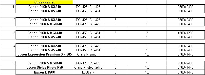

На данный момент предлагаем 5 сравнительных систем, пока на оригинальных картриджах/чернилах. Примерный список устройств прилагаем. Что мы хотим выяснить/продемонстрировать на практике по данному списку:
1. Что изменилось, если картриджи 425/426 заменили на 450/451 при сохранении разрешения и размера капли в пятицветной системе печати Canon?
2. Что изменилось, если в систему 425/426 добавлен серый картридж?
3. А что меняется если те же 450/451 картриджи печатают с разным размером капли (и, соответственно, разрешением)?
4. Насколько близки (или далеки) между собой пятицветные системы печати Canon 425/426, 450/451 и Epson ХР?
5. Что общего и какие различия между 6-ти цветными системами печати Canon (с серым цветом), Epson P50 и Epson L1800?
Задачи понятные. Непонятны пока детали. Подсказывайте, интересно ли это все, и как мы с вами это все (на оригиналах для начала, на оригинальной бумаге) будем делать. Ваши предложения?
По п.1 : Думаю,что ничего,чернила одинаковые,разница в драйверах.
2 : Не знаю,неплохо бы выяснить.
3 : Аналогично п.2.
4 :Разница только в том,что у Канона мелкие и крупные капли идут из разных линеек дюз, а у Епсона капли переменного размера из одних и тех же дюз.
5 : Вот это самое главное,что хотелось бы прояснить.
