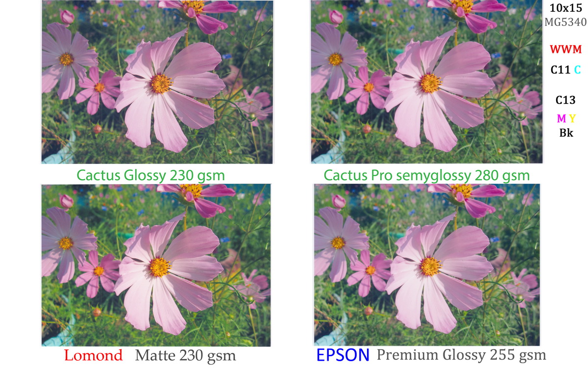

В общем, судите сами
Вот такая цветопередача на разных бумагах при печати С13 M Y Bk и C11 C на MG5340.
Без цветокоррекции, без специальных профилей. Печатал с полями в высоком качестве.
Для бумаги Cactus 230 и ESPON 255 использовался режим Glossy Photopaper
Для матового Ломонда - соответствующий режим, для Cactus 280 Pro использовался режим Photopaper Plus Semi-Gloss.
Специально отсканировал в 1200 dpi.
Уровень яркости - средний. Для сканирования применял ABBY Fine Reader 11 и сканер на MG2140. Была применена автокоррекция качества, но думаю на цвет она не влияет. Подрезал сканы, в основном, в ACSDSee 10, свёл воедино в Adobe Photoshop Elements 10.
Позже скину в более высоком качестве и может даже оригинальные сканы.
Что могу сказать лично от себя...
На Cactus 230 недостаток жёлтого. Без C11, кстати, было бы ещё хуже... Но так как C13 C у меня почему-то не пошёл (причина пока выясняется), то пришлось вот так.
На более дорогих бумагах цвета, само собой приятнее. Cactus Pro почти не уступает бумаге EPSON, хотя и там жёлтого чуть поменьше нужно.
На Ломонде хватает всех цветов в переизбытке.) Достаточно кислотно. Хотя, может кому-то и понравится.
На оригинал снимка я уже давал ссылку ранее, неохота опять повторяться.
Говорили, что полным комплектом печатали, а здесь голубой из другого комплекта.
Правильно Вас понимаем, что этот цвет у Вас не пошел только с использованием ПЗК НАНО, а при заправке оригиналов все ок?
Я печатал и полным комплектом, пока это было возможно.
Там с цветопередачей на Кактусе было вообще сурово
http://reseters.ru/...ic=35622&st=176
Я не заправлял оригиналы. Сразу поставил НАНО и вперёд. Сначала думал, что синий заполосил по моей вине, но оказалось, что дело в чём-то другом. Когда буду посвободнее, я промою тот самый картридж и попробую ещё раз C13C и С11 попробую, чтобы понять в чём проблема. Если с C11 картридж будет работать, а с C13 нет, то значит это аллергия абсорбера на специфичный состав. Если всё будет работать, то значит с картриджем просто что-то было не так. Может пыль какая или ещё что...
| Сообщение #260 Отправлено 16 мая 2014 - 10:01
По-моему NANO3 и WWM C13 неплохо сработались,
т.е. сначала в том же наборе картриджей было все ок, а потом Вы вынуждены были поменять голубой на С11? Или это другой набор? пытаемся разобраться, в чем же дело, так как у нас никаких подобных явлений не было. Вообще странно, так как "аллергия" (как Вы называете) или есть (но это уже не исправимо) или нет (но ее быть не может, так как химически составы голубых чернил С11 и С13 близки, и даже краситель один и тот же).
Ваш запланированный эксперимент с заменой чернил на С11 должен расставить точки над "i".
