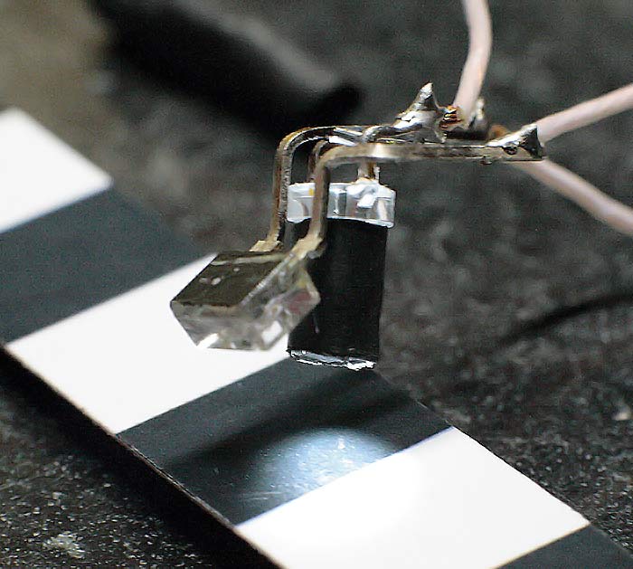

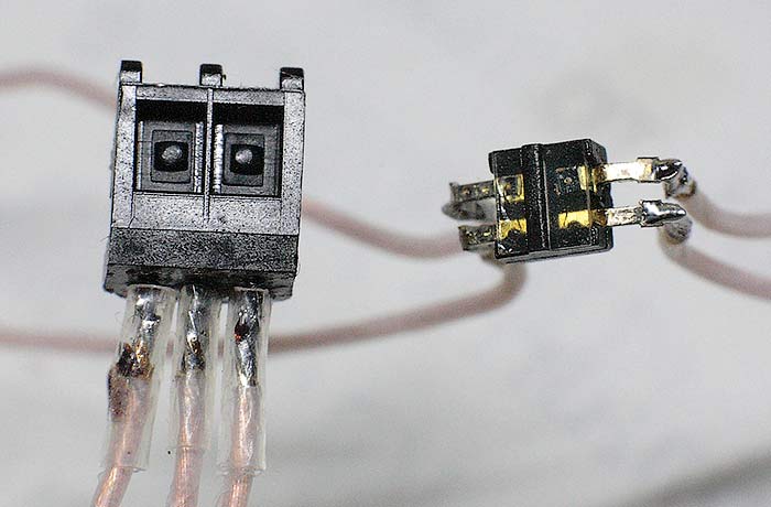

По датчику позиции спайдера: Хороший результат в случае применения PW-sensor(а) даёт полоска, напечатанная на лазерном принтере. Очевидно, тонер менее проницаем для спектра датчика.
Нашёл в хламе оптопару от "маяка". Бесполезный вариант - не видит чернила.
А вот если соорудить свою оптопару из светодиода белого свечения и фототранзистора, то сабж ловит чернильные полоски уверенно. Правда, для этого я разобрал несколько оптопар, чтобы выбрать более адекватный фототранзистор.

Слева - Эпсоновский "глаз". Справа "глаз" от Маяка. Результат применения практически аналогичен.
На втором снимке макетик самодельной оптопары. Она ловит чернильные (струйные водные) метки хорошо. Вопрос в целесообразности изготовления рабочего варианта. Ведь можно использовать готовые оптопары, а метки выполнять из чёрной изоленты. Но, как известно, у спайдера есть иные мишени ( с другим шагом) И проше "энкодерную ленту" печатать, а не клеить заново. Хотя, там всего два-три варианта. Сделать их и менять при считывании. Не знаю....

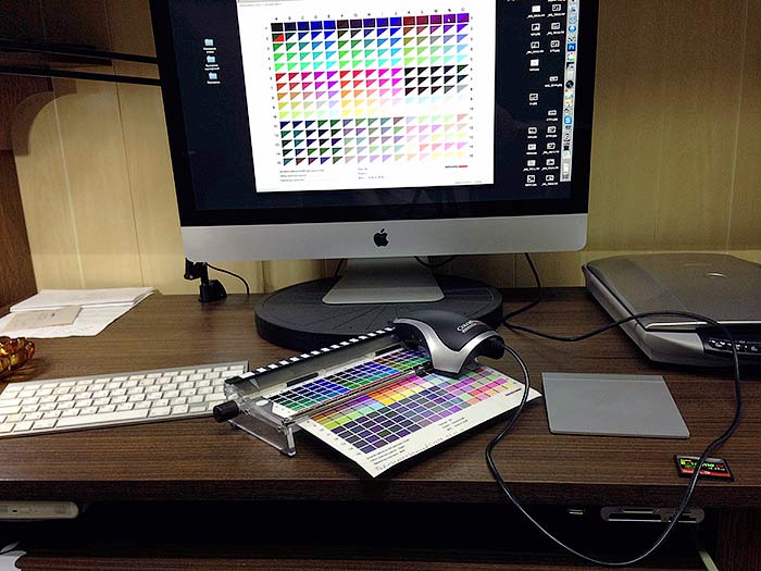

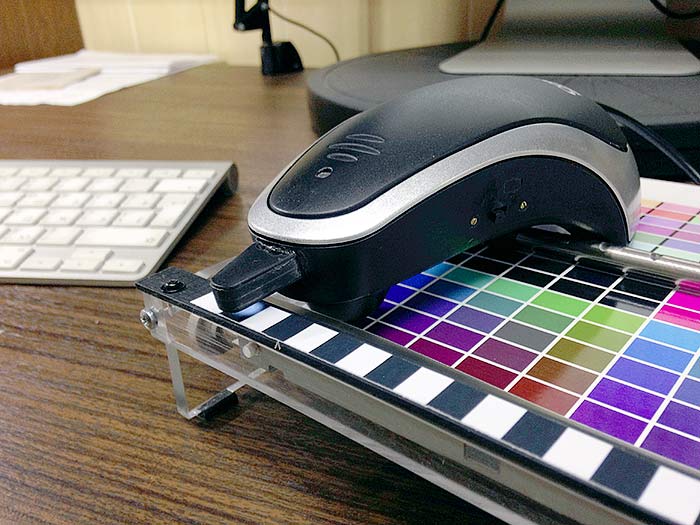

Уф! Вроде эпопея с модернизацией "спайдера" подошла к концу. Если, конечно, не придёт в голову очередная бредовая идея.
Излучатель датчика позиции заменён. Применён светодиод видимого спектра. Теперь легко читаются метки, выполненные чернильным принтером. Проба считывания показала безошибочное позиционирование и считывание. Хотелось попробовать безостановочное считывание (стрипт-режим) Увы... Ошибки явно видны. Но даже при считывании с остановками дело идёт гораздо веселе
Вчера прикупил прибамбас для iMac(a) под названием "Мэйджик Трекпэд". Чисто, поприкалываться. А оказалось, что мышка-то и не нужна.
