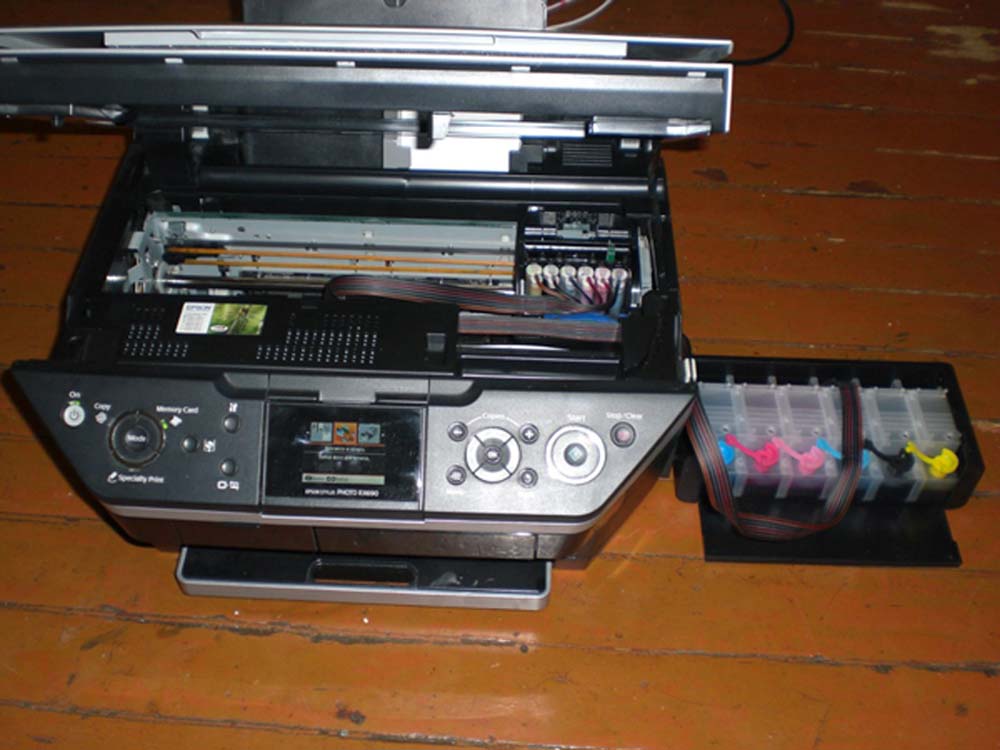

|    Сообщение #190 Отправлено 16 марта 2014 - 17:30   Anbel
Что такое доноры люкс?
вот типа таких
И какое отношение к плохой печати имеет контакт чернил с воздухом?
самое прямое...

|    Сообщение #191 Отправлено 16 марта 2014 - 17:51   Nikolai67
Доноры как и все остальные - сколько чернил с них вышло столько же воздуха в них зашло.
самое прямое...
Исчерпывающий ответ.
