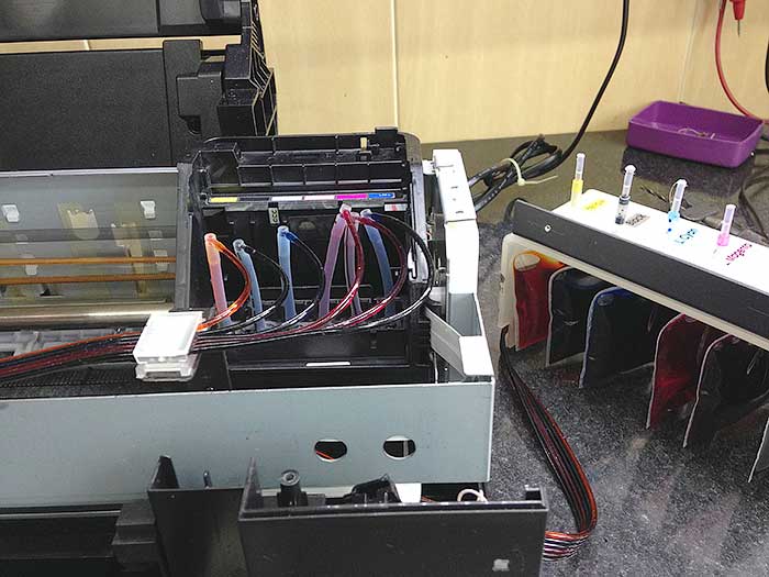

после установки паралона никто не звонит, но стоит отстояться принтерам все приходит в норму, такие проблемы были каждый день, честно говоря задолбали, но на картриджных еще хуже было (с картриджными дело не имею). По поводу влажности: одно время было тепло и отопление в доме никто не регулировал, что на улице тепло, что в квартире ташкент. Так вот на моем рексе 690 стали выпадать дюзы по страшному, после чего пришлось ставить возле него аквариум с рыбками, за неделю уровень воды в аквариуме понизился десь на 5-6 см (честно не замерял), аквариум на 20 литров. Так что чушь это или не чушь, но температура и влажность очень сильно влияет на работу СНПЧ, которая состоит из сосудов мариотта, а вот на оригиналах такого эффекта нет. То, что предлагает Юрий очень хорошая идея, так как нет контакта с воздухом и практически нет влияния внутреннего давления в СНПЧ, работает за счет внешнего давления атмосферного, кстати Никита Харченко давал мне ссылку на такие ПЗК, если будет на мой рекс, то нафиг эти СНПЧ.
