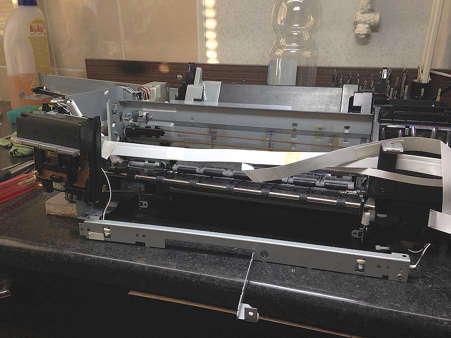

Заменена пружина натяжителя ремня. Цель такая же - уменьшить нагрузку на ось двигателя. Естественно, в случае использования картриджных СНПЧ фокус не пройдёт - вес каретки с картриджами слишком велик. В 1410 применён аналогичный двигатель (как и в малоформатных моделях) с диаметром вала 3,2 мм. А вот размер каретки (и её вес) процентов на тридцать больше, чем у малоформатных моделей.
Возможно, я её тоже уменьшу, как на R270 и Т59. Возможно, будут изъяты чипы из каретки.

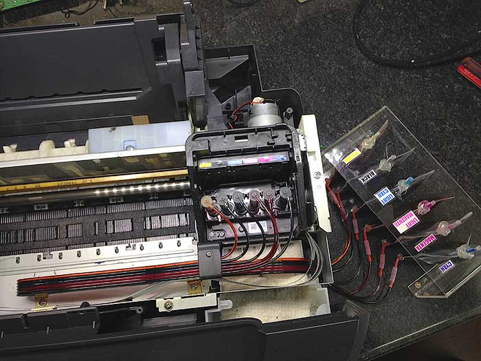

BadWolf, Где то уже писалось ! Точно не помню , но надо отсоединить шлейф от платы определения картриджей , вынуть её из ПГ , расположить там, где она и шлейф ничему не мешают и подсоединить к ней чипы от СНПЧ.
| Сообщение #246 Отправлено 15 июня 2014 - 17:45
Подробного описания я не делал, но опыт есть: http://reseters.ru/...ic=35470&st=120
Примерно так же сделано и на T59.

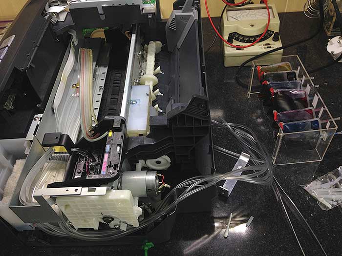

Принтер R270 прошёл огонь, воду.... альтернативные чернила и другие извращения. Используется для печати вордовских документов. Чернила L800, доноры в виде пакетов. Вчера было замечано незначительное пропадание LM. После штатной прочистки LM исчезла насовсем.... Кроме того, боковое расположение доноров не устраивает. Доноры решено перенести на заднюю часть принтера. Придется удлиннять "шланги". Для пробы попытаюсь увеличить их сечение, применив для удлиннения силиконовые трубки от систем внутривенного вливания.

Объясняю: принтер был куплен для печати фотографий много лет назад. Потом еще один принтер, потом еще.... Их уже девать некуда! Данный принтер, ЧИСТО ИЗ ИНТЕРЕСА, продолжает свою жизнь в "научных целях" Сегодня мне хочется узнать, как влияет сечение чернильного шлейфа на стабильность печати при простоях.

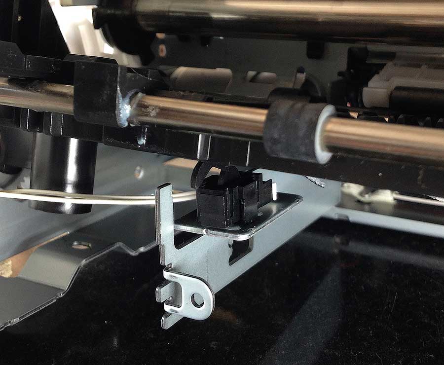

Пока доставка DPD везёт мне новую игрушку, решил чуть модернизировать помоечный T59. А заодно и устранить проблему с печатью на CD. Появился трабл- типа, лоток неправильно установлен. Полез к датчику трея. Увы, датчик, так же как и у R270, запрятан глубоко в ж... принтера.
Но путём применения грубой физической силы датчик был изъят и вскрыт. Аналогично окислены контакты. Действительно, как тут и говорили, датчик полностью заменим на датчик крышки принтера. Весь вопрос заключается в доступе к датчику CD-трея.
