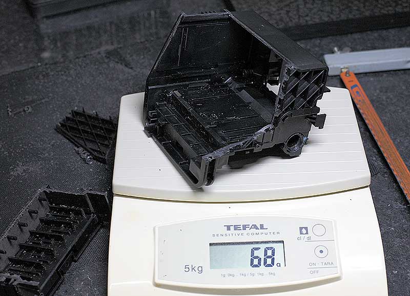

Для начала, я взвесил каретку, как деталь (снимок 1). Все узлы сняты. Далее, я отпилил ненужное на мой взгляд. (снимок 2)

Конечно, некоторых интересует парковка ПГ. Там пружинка поджимает "капу" к дюзам. Типа, что-то идёт наперекос при малом весе и герметичности нет. Посмотриим. Мне не жаль рабочего принтера. Но пока я тренируюсь на деталях.
При опиливании каретки я выиграл в весе процентов тридцать. Но в общем конструктиве ( сама ПГ + капсулы Ресеттерс + шлейф чернильный+ …. много мелкой всячины) не выиграю более пяти. Но интересно же!

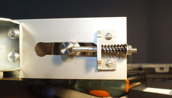

А проблема снижения нагрузки на CR drive решается легко и эффективно - натягивающая пружина вообще удаляется и заменяется на твёрдый предмет подходящей длины (её подбираем экспериментально). Роль пружины выполняет сам ремень, но натяжение меньше, и нагрузка на движок снижается. Опробовано на десятке 1290-х, начинают печатать почти как новые. Потому что не всегда можно взять новый или малоюзанный двигатель, ну тогда этот способ выручает (плюс естественно замена смазки и профилактика всего).

Поверьте без фото: изначальный вес каретки с капсулами Ресеттерс - 228 г. Обрезанной с удалённой платой контроллера и чипами Ресеттерс - 151 г. Итого я получил более чем тридцатипроцентное облегчение движущейся массы.

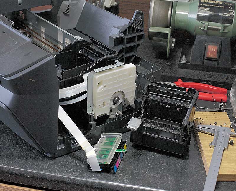

Надо сделать макетик нового крепления шлейфа, попробовать отделить шлейф контроллера чипов из общего жгута. Потом перейти на рабочий принтер и проделать всё то же самое.
Касаемо удаления пружины натяжения: динамический диапазон растяжения ремня, гораздо меньше, чем аналогичный у пружины. Хотя, можно попробовать изменить конструкцию натяжителя, но использовать не "твёрдый предмет" , а регулировочный винт. Может быть попробую. Спасибо за идею.
что то типа этого я использую на транспортере лакировочной линии для CD.
А также наподобии этого используется в принтере HP K8600. Только у этого принтера после регулировки натяжения ремня, есть ещё и фиксатор - стопорный винт. После фиксации, пружина уже не играет никакой роли.

2 Alex Fox: Идея хорошая. Спасибо. Но достаточно удобное место для расположения чипов в случае R270 впереди парковки. Там где был штатный памперс. Ведь кнопку обнуления придётся нажимать иногда. Надо подумать.
На данный момент ситуация выглядит так:
