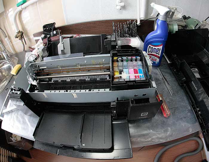

|    Сообщение #48 Отправлено 07 февраля 2014 - 16:55   ЮХа
Принтер с помойки на операционном столе. Вначале, был включен. Ничего страшного не произошло. Штатная процедура инициализации прошла и принтер зажёг индикатор с каплей. Никакие действия с кнопкой сброса картриджей к успеху не привели. Внешний осмотр показал, что принтер работал не напряжно. Кишки принтера были вытащены из корпуса, сам корпус был дезинфицирован "кометом". На всякий случай. Естественно, о работоспособности ПГ речи не идёт. Неизвестно. Но поскольку механизмы Т59 оказались полностью идентичными механизмам R270 (и ПГ одинаковы), принял решение поиграть дальше. Будет обрезана каретка, заменены подшипники с пластиковых на брогзографит и модернизирована обгонная муфта в податчике.
  • Прикрепленное изображение: t59.jpg

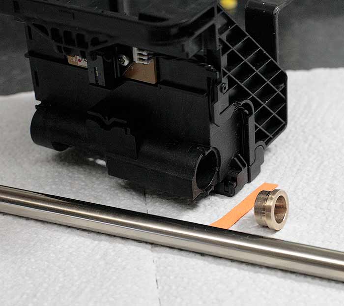

Ситуация с выкинутым на помойку принтером на сегодня. Установлены бронзографитовые подшипники скольжения, вместо родных пластиковых. Как и в первых двух случаях использовались детали из ремонтного комплекта стартера. Покупал в автомагазине.
Конечно, без некоторой оснастки (сверлильного станка, развёрток и проч.) затевать подобное не стоит.
Предстоит обрезка каретки с целью удаления ненужного. Проба сделана давно (читай первые посты), но проба испорчена неудачной установкой бронзографита.

На 19 00 ситуация. Поскольку после удаления пластикового подшипника образовалось свободное место, было решено заполнить его впитывающим масло материалом (оранжевая тряпочка). Каретка обрезана. Всё почищено. Левый (по снимку) бронзографит установлен.
  • Прикрепленное изображение: t59_1.jpg

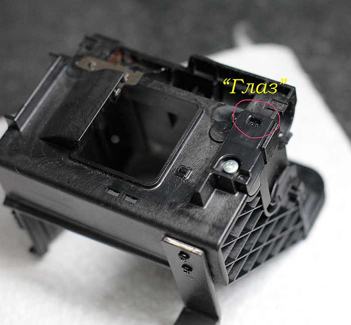

Пока кишки наружу, покажу фото так называемого "глаза" и его местоположение. Очевидно, при залитии оптопары чернилами сложно очистить сабж без разборки, в связи с его углублением.
  • Прикрепленное изображение: t59_2.jpg

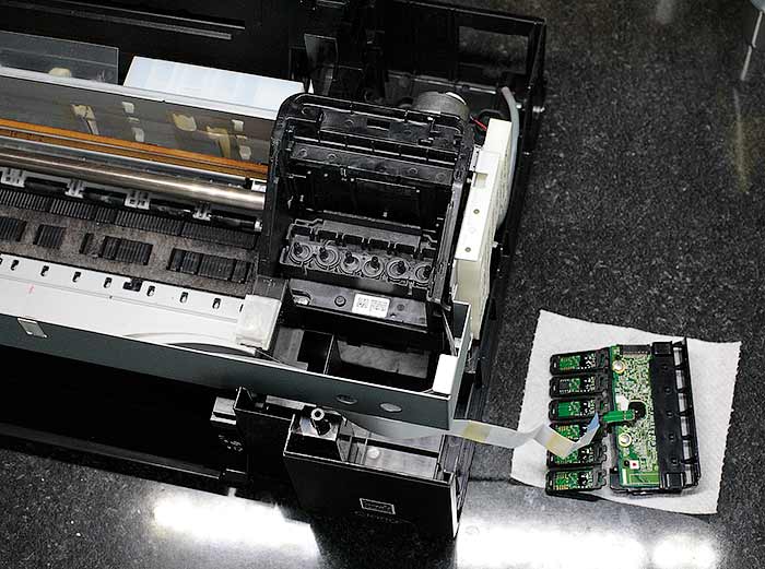

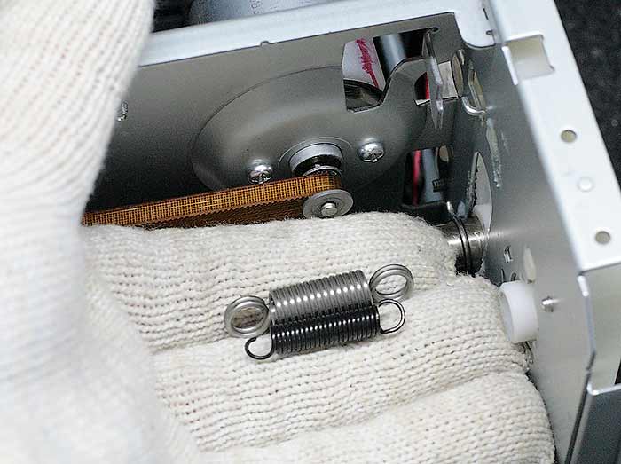

Штвтная пружина натяжителя ремня (светлая) и её замена на более лёгкую (тёмная). Очевидно, когда производитель увеличил скорость печати (после принтеров R200), то ничего не нашёл более умного, чем увеличить натяжение ремня. Иначе, при той же механике и той же массе каретки, при резкой смене направления движения каретки было бы неизбежным проскальзывание даже зубчатого ремня! Но мы применяем капсульную схему питания. Вес уменьшен более чем вдвое. Поэтому можно ослабить натяжение ремня, что благоприятно скажется на долговечности двигателя и на шуме.
Второй снимок показывает ситуацию с модернизацией на сегодня. Каретка обрезана, контроллер чипов вынесен. Осталось поставить СНПЧ и узнать, работает ли ПГ! :biggrin:/>
  • Прикрепленное изображение: t59_3.jpg
  • Прикрепленное изображение: t59_4.jpg
