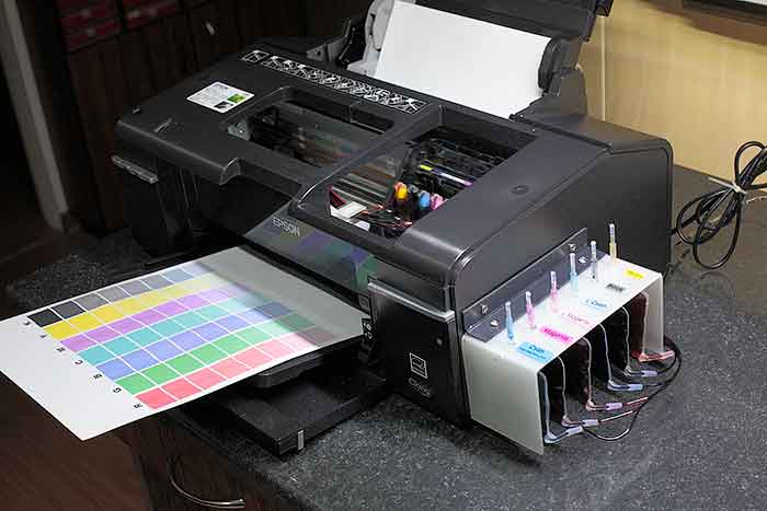

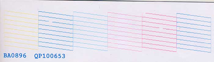

Напомню, меня заинтересовал принтер, который выкинули. Чисто, потренироваться на сабже, который не юзал. Прямо на помойке были отрезаны доноры, дабы не тащить весь хлам. Далее аппарат был включен (без компа). Судя по его успешной инициализации и морганию индикатора "капля", стало ясно, что электронная и механическая часть исправны. Осталась неясной работоспособность дюз. Проверить печать не удалось. Когда была изъята плата контроллера чипов, всё стало понятно - залита чернилами. Вымыта под струёй воды с мылом и зубной щёткой. Высушена. Одновременно было решено обратно в каретку её не ставить. Была снята и разобрана ПГ. В смысле, отделён блок чернилозаьорных игл и промыт, поскольку уляпан чернилами был в усмерть! Потихоньку шприцем через мягкий переходник были выдавлены остатки чернил из капиляров ПГ и они были продавлены дист. водой.. Далее ПГ просто была помещена под струю тёплой воды. Оказалось, что в зонах захода шлейфов внутрь имелись сгустки жёлтых чернил. Для удаления воды из самой ПГ использовался отечественный пылесос Тайфун, включённый на выдув. Головка лежала в тепле ок. 2х суток и была собрана - присоединены ЧЗ иглы.
Час назад была установлена СНПЧ, принтер был подключён к компу и сделан первый тест. Поскольку не хотелось заливать новые чернила, использовались БУ L800, слитые из доноров год назад. Чёрного не оказалось - залит циан.
