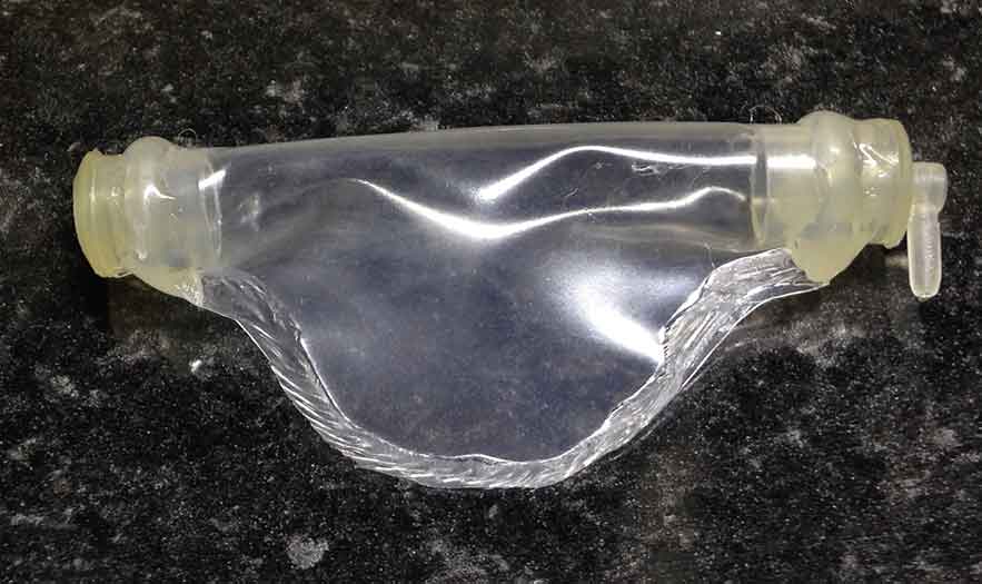

Для тех, кому делать нечего Отпиливаем лишнее.
| Сообщение #283 Отправлено 27 декабря 2014 - 15:21
Вновь образовалась полоса скуки.

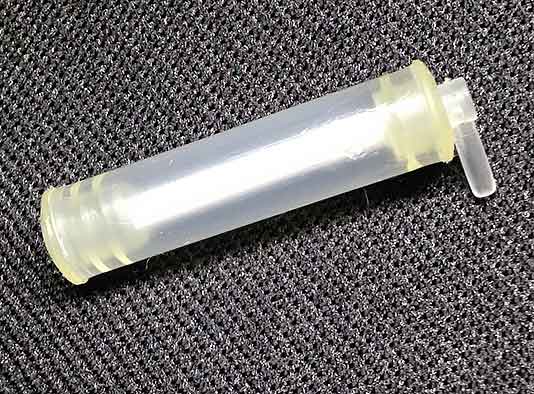

Сегодняшний экспромт - капсула-демпфер. Попробую поставить на принтер для пробы.
| Сообщение #284 Отправлено 28 декабря 2014 - 18:59
Отрицательный результат может стать результатом положительным, если выяснится, что все потуги не оправдали ожидания.
Сложно заправить такую капсулу. Точнее, невозможно. А цель была благая - убрать воздушную прослойку в канале донор-шлейф-капсула-дюзы и обеспечить т.н. демпфирование подачи чернил.
А что если заправить капсулы по горло? Нах...фиг эта воздушная прослойка!
Заправил. Напечатал пару листов А3. А потом из ПринтХелпа сделал тест печати.
Дабы не использовать преобразования, выкладываю скан. Зрите, это 1410 с донорами из пакетиков и капсулами, заправленными по горло https://yadi.sk/i/HOpqvpzqdfxKS
Хотелось бы выразить благодарность Ресеттерс за ПринтХелп. Супер!

Сегодня новая идея. Штатная капсула от Ресеттерс, но чуть модернизированная. От верхнего штуцера идёт трубка вниз. Почти до упора в нижнюю манжету. Зазор есть.
Не ругать и не смеяться.
Просто эксперимент.

Нормально заправляется. Печатает нормально. Идея такая: при печати имеем приток из шлейфа, а не из насыщенных воздухом чернил. Может поможет при простоях. Подождём...
Объём капсулы мал....

ЮХа, я так понял, что основной объем это ВО, а трубка это камера ЧО.
только какая разница с обычной капсулой.

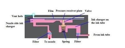

Для примера в возьму epson PX730WD .
Смотри , в этом МФУ чернила от картриджей к ПГ подаются под давлением . Там стоит система демпферов с мембранным насосом который качает чернила от картриджей к ПГ ( принцип работы чем-то похож на поршневой насос )
В ПГ ( в демпферном блоке ПГ ) стоит система обратных клапанов которые регулируют давление чернил в системе , и дозировку чернил к ПГ .
Вот кстати приблизительная схема этой ПГ .
Эта система стоит во всех epson где картриджи неподвижны но воздух в картриджи не нагнетается .
А это epson WP серия , ТХ/РХ 7xx / 8xx и R3000 .
Но ! Есть отличия в демпферном блоке самой ПГ !
А система демпферов с мембранным насосом везде одинакова по принципу работы ( разница только в количестве цветов и его размере ) .
клапаны их конструкция какая.
