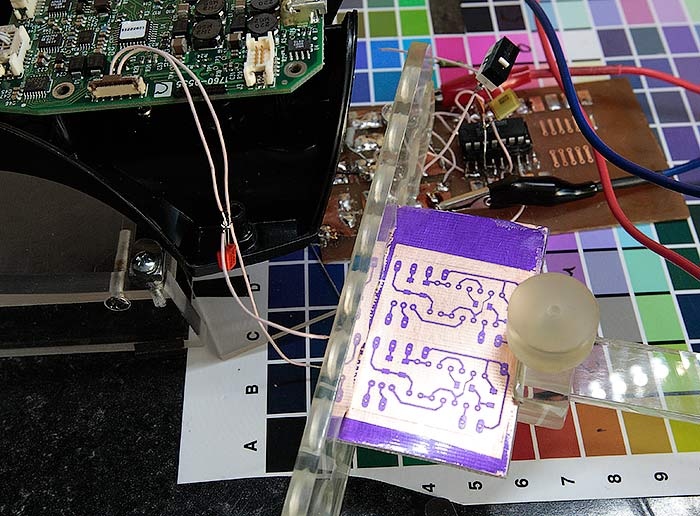

Решение-то есть - обычный выключатель питания доп. схемы. Выключаем, переводим на нужную позицию и клавиатурой запускаем измерение. А так-то предполагается стопроцентное автоматическое попадание!
Макетик уже собран. Завтра подключу к спайдеру для теста. Если всё пройдёт успешно - нарисую ПП.

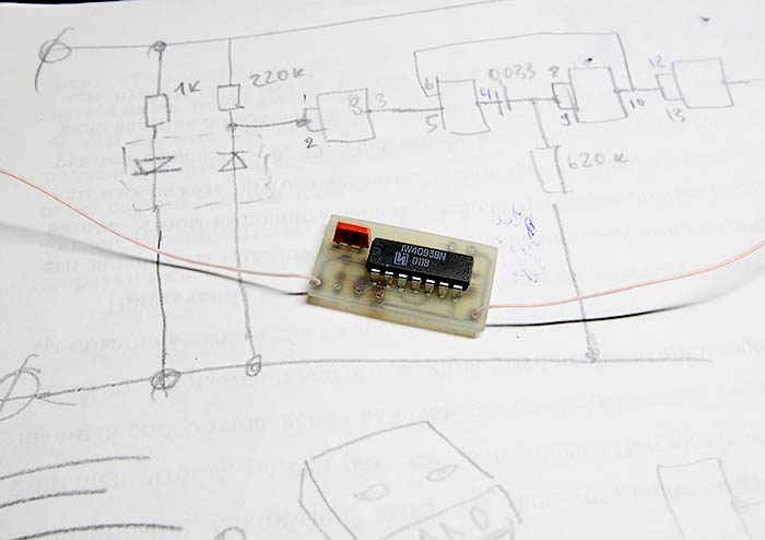

Короче: используется "глаз" от принтера. Предполагается наклеить на приспособу бумажку с чёрными квадратиками. Позиция квадратиков будет совпадать с позицией патчей. При совмещении головки спайдера с меткой, будет выдаваться импульс, имитирующий нажатие штатной кнопки или клавиатурного аналога.

Спасибо, но мой макет доп. платы основан на применении оптопары, которая будет считывать чёрные маркеры (дополнительные) и запускать процесс измерения. Формирователь запускающих импульсов собран на МС К561 ТЛ1. Вначале, тригерр Шмидта. Он чётко определяет место проведения измерения. Далее, именно формирователь импульса (одновибратор). Четвёртый элемент - буфер-инвертор. Предусмотрена блокировка считывания для возврата каретки или достижения необходимого места.
ПП уже напечатана на металле. Осталось вытравить, спаять и поместить её в спайдер. К сожалению, моя доступная элементная база не располагает к миниатюризации. "Я его слепила из того что было"©

У меня есть смутные подозрения, что "система" работать не будет. Тем не менее, платка спаяна. Сейчас будет тест от лабораторного источника питания, а потом припаяю к спайдеру. Смерть не страшна. Страшнее тупик!

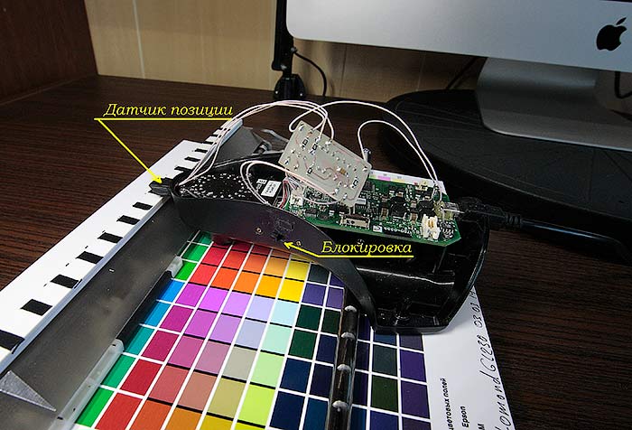

Удивительно, но всё работает. На снимке виден выключатель (блокировка). Чуть ошибся с дыркой, пришлось делать другую. В одном положении выключателя работает датчик позиции и при перемещении спайдера на чёрную метку (пока полоска изоленты) производится автоматическое считывание патча. Но спайдер приходится возвращать к новой строке. Поэтому, выключатель должен переводится в другую позицию - блокировки датчика перемещения. В этом варианте работает и ручное управление - перемещай куда хочешь и измеряй конкретный патч.
Для абсолютного кайфу нужно как-то автоматизировать блокировку при перемещении спайдера влево к началу новой строки.

Тут я решил, что клеить изоленту не айс! И напечатал чёрные квадратики на фотобумаге. Из программы. Получилось суперски. Строго по границам спайдеровских мишеней. Фигвам! Не ловит PW-сенсор чёрные чернильные квадратики. Т. е. если на штатном трее для печати СД-диском белые метки залиты чернилами - ПО-ФИ-ГУ!
Еще забыл: выключатель, блокирующий работу моей "автоматики", оказался случайным образом под большим пальцем правой руки. Руки, которая передвигает спайдер. Т.е. достаточно удобно передвинуть переключатель в позицию "нейтрали" и передвинуть спайдер на начало следующей строки.
Пока оставляю как есть. Естественно, придется вернуться к меткам из изоленты.
