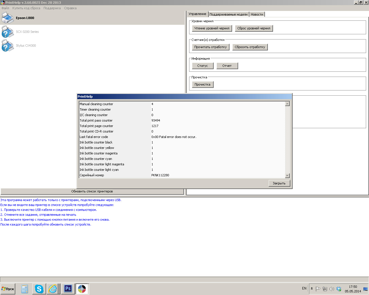

Kit2006, У меня только один вопрос - вы уверены на 100% , что Л800 достался вам именно с оригинальными чернилами. Если честно,то меня гложут сомнения.

aVs, А я и не сомневаюсь в его честности. Но ведь принтер достался ему с рук Б.У. И не факт, что прежнии владелец заливал туда оригинал. Только это я и хотел сказать!
Ну если не заниматься замерами охватов, что позволяет весьма точно идентифицировать чернила, но доступно далеко не каждому, то можно поискать по косвенным признакам:
1) Принтер должен пройти никак не более 1000-1200 отпечатков. При печати фото 10*15 на отметке около тысячи кончатся лайты.
При печати А4 - соответственно не более 300 листов.
2) Количество сбросов каждого цвета должно быть разным. Если одинаковое -сброс был произведен практически наверняка не вводом кодов с банок, а программами а-ля PrintHelp.
3) Черного цвета должно оставаться больше всех остальных, т.к. потратить его на фотопринтере при печати фотографий практически нереально, если же печатать текст, то для опустошения понадобится заведомо более 1000 листов А4, что при сопоставлении с (1) четко идентифицирует основной режим эксплуатации аппарата у прошлого хозяина.
| Сообщение #150 Отправлено 05 мая 2014 - 15:57
чек на приобретение принетра:
ноябрь 2013 года
механика и внутренности - нулевые
продавец сказал, что отпечатал около 1000 10*15
при тестовой печати он распечатывал при мне из проги Епсон ПринтИзи в режиме ФОТО, я думаю в таком режиме и печатал всегда.
вот принтскрин от ПринтХелпа
там где единички у сбоса чернил - это я уже сбрасывал (изначально около каждого цвета стояли нолики)
не помню сколько показывали уровни чернил по всем цветам,
но только запомнил, то на момент приобретения желтый показывал - 10 %
черный практически полная банка была.
да и цветопередачи такой я никогда не видел, и теста дюз такого (по насыщенности цветов) тоже никогда не видел.
да и такого ИНТЕРЕСНОГО процесса стабилизации тоже (когда все сначала синеет-буреет-коричневеет-зеленеет и т.д. а потом все в порядке :-) )
ноябрь 2013 года
