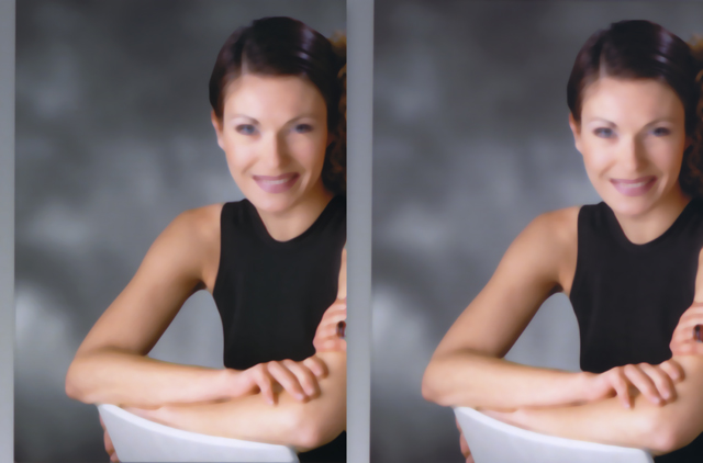

сегодня поставлен эксперимент по выцветанию "на глаз" картинок напечатанных чернилами Л800 на принтере Л800 на бумагах:
1. Епсон Люстер
2. Ревкол матовая 330 грамм
3. Ревкол "тканевое теснение".
не цветные плашки, которые когда-то испытывал ЮХА, а реальные среднестатистические фотки тестовые фотки.
на каждой бумаге напечатано по две картинки. В итоге три картинки после 2-х дней стабилизации оставлены на подоконнике, а три спрятаны в ящик.
средняя продолжительность попадания солнца на картинки через три стекла двухкамерного стеклопакета - 3-4 часа в сутки.
Я еще на Сатине Ломондовском печатаю, но он в эксперименте не участвует.
еще раз напишу про время визуальной стабилизации на бумагах чернил Л800 (по своему опыту и глазу):
1. Епсон люстер - около получаса, но лучше 2 дня
2. Ревкол матовая - 10 минут
3. Ревкол "тканевое теснение" - 20-30 минут
4. Ломонд сатин - 15-30 минут визуально (но лучше два дня)
ЗЫ эксперимент ставлю чисто для себя, ибо впервые имею дело в оригинальными чернилами, пусть это и не Клария, никого не хочу в чем-то убедить, просто пишу тут СОБСТВЕННЫЕ впечатления и наблюдения.
прошу меня не обвинять в том, что пытаюсь кого-то в чем-то убедить или научить.
Тем кто хочет ознакомиться с "НАУЧНЫМИ" (приборными) испытаниями советую читать тему про светостойкие чернила Е80 от WWM, там есть результаты по чернилам Л800.
http://reseters.ru/...opic=35569&st=0
ЗЫЗЫ теперь для чего всё это: а для того, чтобы понять- стоит или не стоит перевести Л800 на пигмент Хамелеон EP-390, на котором у меня уже более года работает Т50, и светостойкость на высоте и цвет в порядке для любителя (естественно с профилем).
Будут ли чернила Л800 менее светостойкие чем совместимый пигмент, если да, то насколько критично это окажется.

|    Сообщение #111 Отправлено 04 мая 2014 - 14:32   Kit2006
мда...
прошло только 2 дня, а уже намечается тенденция не в пользу чернил Л800. Пока хуже всего (заметнее всего) картинка на бумаге , как ни странно, Епсон Люстер.

|    Сообщение #117 Отправлено 04 мая 2014 - 16:52   Kit2006
я про выцветание
|    Сообщение #118 Отправлено 04 мая 2014 - 18:06   MaK7
Есть у меня некоторое сомнение, что за пару суток на столе (даже не на окне, и тем более не в специальной камере) увидеть на глазок разницу в том что было и том что стало получится даже на альтернативной бодяге, если не брать совсем уж запущенные случаи вроде водянки InkMate или OSP.
Лично я на оригинале L800 сумел различить разницу в засвеченной на окне и контрольной части снимка спустя ~2 недели, причем разница совсем не резала глаз, и не будь образца для сравнения - со спокойной совестью списал бы ее на "отсутствует вообще".
Кстати, опыт проводился в июне-июле в Крыму, а не в первых числах мая. Объяснить Ваш результат могу только тем, что живете Вы существенно южнее ЮБК, на широтах Египта/Сирии/Ливии, а то и еще южнее, и соответственно ваше майское солнце в разы превосходит мое июльское. Что по понятным причинам маловероятно.
|    Сообщение #119 Отправлено 04 мая 2014 - 19:06   Kit2006
кто-то кроме меня видит разницу в цвете ?
  • Прикрепленное изображение: 1_2.jpg
|    Сообщение #120 Отправлено 04 мая 2014 - 19:08   Anbel
Kit2006, как по мне она не в моем вкусе :crazy:
