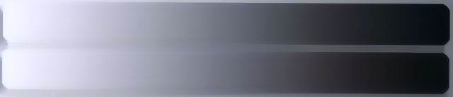

|    Сообщение #121 Отправлено 04 мая 2014 - 19:20   ЮХа
кто-то кроме меня видит разницу в цвете ?
Когда "фотка"=куску мыла, то о цвете говорить не стоит...
Разница есть. Но ... мыло, есть мыло!
|    Сообщение #122 Отправлено 04 мая 2014 - 19:32   Kit2006
скан специально превращен в мыло, чтобы показать именно разницу в цвете. Чтобы на восприятие не влияли пылинки, нерезкость сканера и прочая ерунда.
возьмем к примеру то самый серый клин, только его ! и что мы видим ? от "0" до "100" можно где-то разглядеть резкость.
На моем кропе наглядно представлена разница в цвете "серого" участка.
мыло-не мыло.....
вот вам еще кроп, "замыленный" с теми же параметрами как и первый. Разница в цвете есть ? Видна ? нет ? "замыленность" не позволяет ее определить ?
не смешите меня !
ЗЫ Это Принтер Епсон Л800+чернила Л800(оригинал)+Епсон Люстер - на солнышке около 10 часов через двухкамерный стеклопакет.
Спешу сообщить, что разница видна именно на сером, на всяких "цветных" элементах она конечно незаметна !
  • Прикрепленное изображение: 1_3.jpg
|    Сообщение #123 Отправлено 04 мая 2014 - 19:37   koka
есть разница.
|    Сообщение #124 Отправлено 04 мая 2014 - 19:44   Kit2006
koka, ну успокоил, я уж было подумал, что у меня дальтонизм избирательный !
|    Сообщение #125 Отправлено 04 мая 2014 - 19:45   MaK7
Угу. Есть.
А чем она вызвана? Выцветанием, или продолжающейся стабилизацией?
Стабилизацию оригинала L800 в ~10 суток на премиальных бумагах Epson, а-ля Premium Glossy 255 я видел лично.
Кто-то готов поклясться мамой, что на Люстере она заведомо завершается за пару суток?
|    Сообщение #126 Отправлено 05 мая 2014 - 05:50   Kit2006
MaK7, я думал об этом.
Но как же так ?
в ящике после двух дней стабилизации серое еще два дня пролежало и не изменилось визуально.
а на окне - вдруг продолжило свою стабилизацию и стало краснеть ?
|    Сообщение #127 Отправлено 05 мая 2014 - 06:00   MaK7
Стабилизация идет по разному на солнце (свет, температура, сквознячок), и в столе.
|    Сообщение #128 Отправлено 05 мая 2014 - 07:37   Kit2006
MaK7, ну как я уже говорил, я никого не убеждаю...
выкладываю тут свои наблюдения, пусть это и будет НАБЛЮДЕНИЕМ, а там посмотрим что дальше будет :-)
|    Сообщение #129 Отправлено 05 мая 2014 - 07:49   WWM
При выцветании черный L800 именно начинает краснеть. Уже об этом говорили.
http://fotki.yandex....view/840195?p=0
|    Сообщение #130 Отправлено 05 мая 2014 - 07:57   Kit2006
WWM, вы время стабилизации на премиум бумагах для чернил Л800 не изучали ?
или может есть какие-то свои наблюдения ?
|    Сообщение #131 Отправлено 05 мая 2014 - 08:07   WWM
Конкретно именно такой целью не задавались. Но однозначно то, что стабилизация идет медленно. Мало того, на премиум бумагах почему-то даже с профилем часто не получается серого клина в результате. У Евгения26 также получался оттенок хаки в средней области.
Как с этим бороться - мы не заморачивались. Пусть над этим думает Epson. :crazy:
