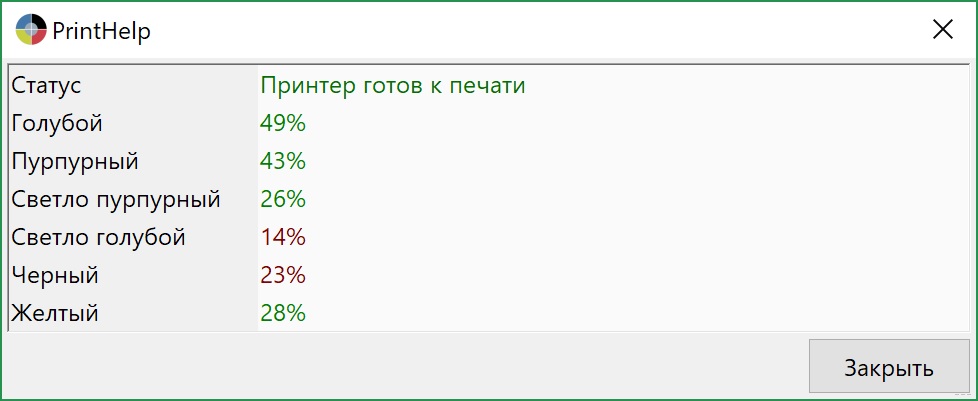

|    Сообщение #1173 Отправлено 27 мая 2016 - 14:11   Вопрос&Ответ
Доброго всем!
Земляки, подскажите по вопросу. L800, как быть с чернилами которые заканчиваются не равномерно.
Чернила оригинал. По форуму много инфы,но конкретнее, если не трудно, по моему случаю.
Всем мир!
Прикрепленное изображение: uIePBKWZ_x4.jpg
|    Сообщение #1174 Отправлено 27 мая 2016 - 14:17   Роман67
Вопрос&Ответ, А какие могут быть проблемы ? Покупайте себе и дальше оригиналы , да заливайте в те отсеки , где чернила заканчиваются .
|    Сообщение #1175 Отправлено 27 мая 2016 - 14:29   Вопрос&Ответ
Роман67, просто заливать новые, поверх незакончившихся?
|    Сообщение #1176 Отправлено 27 мая 2016 - 14:48   Роман67
Вопрос&Ответ, Именно так ! Можно дождаться минимального уровня чернил в доноре ( должен быть обозначен меткой ) и залить поверх свежие . А можно и не дожидаться и доливать чернила по мере расходования .
|    Сообщение #1177 Отправлено 27 мая 2016 - 16:50   MaK7
Если расход небольшой, а-ля комплект в полгода, или даже медленней - то лучше не доливать, а добить то, что осталось, после чего заливать уже свежие.
И еще: в этом случае заливать желательно не столько, сколько влезет, а столько, сколько реально можно потратить за пару месяцев.

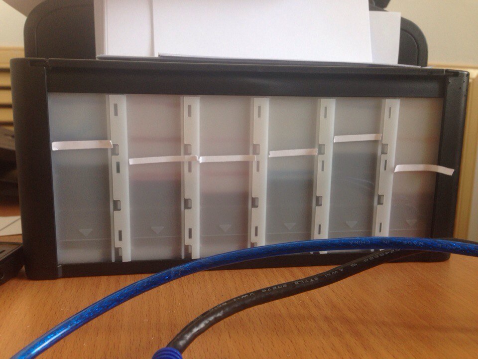

|    Сообщение #1178 Отправлено 12 января 2019 - 14:28   GreenJohn
Вопрос по дозаправке оригинальными чернилами.
Принтер покупал в марте 2014 года. Печатал редко, но регулярно - раз в неделю. Родных чернил из коробки хватило на долго. На текущий момент по остатки см. в прикреплённом файле.
Вскоре буду доливать оригинальные светло-синие чернила. Посоветуйте, как быть:
1) Не откачивать старые и просто долить из банки полностью все новые чернила.
2) Предварительно высосать все старые чернила шприцом и только потом заливать новые.
Вопрос появился по тому, что:
1) Во-первых, старые чернила за срок почти в 5 лет могли несколько загустеть из-за испарения в них воды.
2) Во-вторых, когда датчик посчитает, что в банке уже 0%, по факту там ещё что-то останется. И при доливании новых 70 мл из банки, может произойти переполнение.
  • Прикрепленное изображение: Остатки чернил.jpg
Epson L800, оригинальные чернила
|    Сообщение #1179 Отправлено 13 января 2019 - 01:35   MaK7
Откачайте.
|    Сообщение #1180 Отправлено 13 января 2019 - 21:05   ЮХа
Просмотр сообщенияGreenJohn сказал:
Просто долить!
Я забил на оригиналы. С пенсией в 7 т? пользоваться "золотой водой" накладно. Тупо лью китайский Ревкол. Без промывки от "золотой воды". Всё прекрасно!
