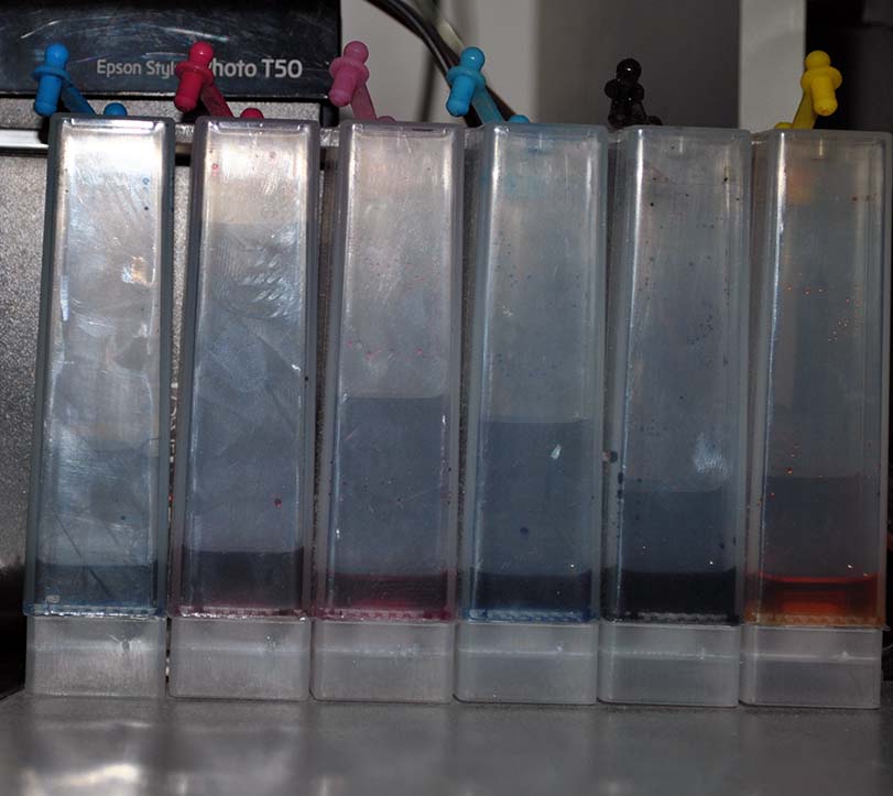

|    Сообщение #76 Отправлено 25 октября 2013 - 18:58   pepsiman
каждый из принтеров перевалил уже за 200 тыс, Т50 переделанные в L800. Печатает жена почти каждый день, в режиме "простая бумага фото" и "простая бумага текст и изображение" А4. Чернила - INKPIU UV INK
  • Прикрепленное изображение: DSC_0066.jpg
  • Прикрепленное изображение: 25-10-2013 22-55-46.jpg
