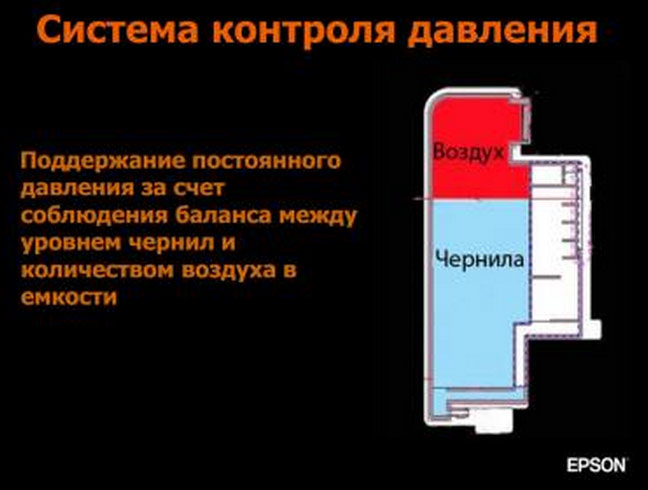

А вот интересно, как специалисты, которые на данном форуме часто говорят о так называемой балансировке СНПЧ, а именно - подборе экспериментальным путем высоты доноров относительно уровня ПГ, объяснят следующую вещь: у всех принтеров серии L встроенная СНПЧ висит на том уровне, что на самом деле она стоит на том же столе, не смотря на то, что уровень ПГ разный. Особенно, если рассматривать L550, например.
| Сообщение #47 Отправлено 24 октября 2013 - 10:08
А вот интересно
Так они же в донорах постоянное давление поддерживают!
долгое время разработки упирались в проблему с засыхающими в емкости чернилами. Эту проблему первой преодолела компания Epson, создав систему постоянного поддержания давления в чернильных емкостях, защищенных от попадания внешнего воздуха. Да, принтеры серии «Фабрика печати Epson» необходимо держать постоянно включенными
Может быть, там на шлейфах какие-то помпы установлены, которые при печати подкачивают чернила в ПГ (чтобы не полосило), а когда принтер не печатает - "дуют" в обратную сторону (чтобы в донорах поддерживать давление)... В качестве бреда, как бы...
| Сообщение #49 Отправлено 24 октября 2013 - 11:05
Ну так и мы о том же - не оригинальные СНПЧ также обязаны поддерживать постоянное давление.Если они качественные, конечно. А зачем тогда некоторые люди советуют выбирать разницу уровней? Мы давно об этом забыли, всегда и все СНПЧ WWM работают только на одном уровне с принтером, не зависимо от того, на каком уровне ПГ.
| Сообщение #50 Отправлено 24 октября 2013 - 11:48
Неоригинальные - в смысле, не Эпсоновские? Ну, не важно. Вот они пишут: "защищенных от попадания внешнего воздуха"... Чернила при печати из доноров уходят - факт. Отсюда вопрос: если доноры защищенных от попадания внешнего воздуха, тогда что заполняет объём в донорах, освобождающийся при уходе чернил на печать?
Далее. А каким образом, собственно, в донорах можно поддерживать давление? Да ещё и так, чтобы это давление не выталкивало чернила из СНПЧ в ПГ, и - далее - в капу, памперс?..
Вы о балансировке? Я удивляюсь... Полагаю, затем, чтобы принтеры не полосили при печати, или не плевались чернилами.
Странно... тогда почему мой R340 соглашается печатать без проблем только примерно при таком положении СНПЧ:
, и начинал полосить, пропускать дюзы на тестах (как, насколько мне известно, и у многих других людей) - когда СНПЧ стояла на том же уровне, что и принтер?..

Но долгое время разработки упирались в проблему с засыхающими в емкости чернилами. Эту проблему первой преодолела компания Epson, создав систему постоянного поддержания давления в чернильных емкостях, защищенных от попадания внешнего воздуха.
Мне непонятно выражение - "Система контродя давления"
Если это контроль, то ГДЕ датчики? Каким образом происходит контроль?
Контроль давления без единого датчика - это новая разработка Epson?
Или может я чего-то недопонимаю? Может кто-то объяснит?
Издержки перевода... Явление частое. Опять же...
Датчик не является необходимым компонентом для контроля - вся электроника современная построена на этом - обратные связи и самоповеряющиеся системы. В данном случае и датчик и исполнительный элемент - воздушный клапан. Эффективность работы его - вопрос другой.

root, ну ведь ясно же написано: за счет соблюдения баланса между уровнем чернил и количеством воздуха в емкости. Другими словами, всё тот же сосуд Мариотта. Изобрели...
| Сообщение #56 Отправлено 24 октября 2013 - 12:40
Сосуд Мариотта - это система поддерживания постоянного давления, а в статье написано система КОНТРОЛЯ!
Во-во - и я о том же?
Где обратная связь? (датчик например)
Всё сходится - система контроля для поддержания постоянного давления. Как справедливо заметил aVs, издержки перевода...
Если я всё правильно понял, они взяли сосуд Мариотта, и "модернизировали" его на свой манер, установив клапан на воздушное отверстие. Так? То есть, воздух, при понижении атмосферного давления, не может выйти из воздушного отсека сразу наружу в данной СНПЧ; а раз не может - стало быть, будет выталкивать чернила в ПГ. Результат предсказуем. Народ ошалевает: цвета смешиваются, каналы в ПГ пробиваются...Наверное, я где-то ошибаюсь: не может быть, чтобы в знаменитой компании инженеры были глупее, чем я...
Чернила - это не просто жидкость
Спору нет. Но какими бы физическими свойствами не обладали чернила - они всё равно будут утекать в отверстие, если оно находится ниже их уровня, и за ним меньшее давление. Принцип сообщающихся сосудов - его никакими физическими свойствами не побороть... Разве что на микрокапиллярном уровне. Речь, вообще-то, о капсульной СНПЧ - на всякий случай...
