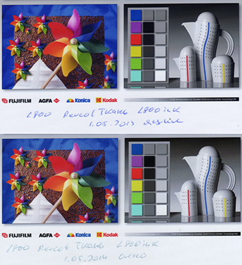

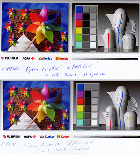

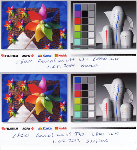

| Сообщение #192 Отправлено 06 июня 2014 - 12:42
всем привет !
время проведения эксперимента :http://reseters.ru/index.php?showtopic=35030&view=findpost&p=316707 - 5 недель !
итак:
на солнечном подоконнике (около 4 часов непрерывного ежедневного освещения солнцем через двухкамерный стклопакет, примерно с 13-00 до 17-00)
находятся бумаги запечатанные чернилами L800.
1. Бумага Ревкол матовая 330 грамм - на глаз выцветания нет !!!!
2. Бумага Ревкол "тканевое теснение" (премиум бумага) 260 грамм - незначительное выцветание есть. (легкое покраснение серого клина, заметное простому гражданину если только рядом будет эталон и пальцем ткнуть куда смотреть + легкое пожелтение самой бумаги)
3. Бумага Епсон Люстер - незначительное выцветание есть. (легкое покраснение серого клина как в случае с тканевым теснением)
+ на всех бумагах есть общее осветление (легкая потеря контрастности заметная если рядом держать эталон из ящика)
+ нет паразитного выцветания черного цвета, как у совместимых чернил.
+ обратите внимание на то, что на матовой бумаге Ревкол 330 грамм не выцвела надпись сделанная шариковой ручкой !
ЗЫ мне нравятся чернила L800
итак:
