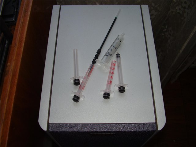

|    Сообщение #87 Отправлено 26 апреля 2006 - 07:57   Oul
Нашел свои "старые труды!"
Среди них колба шприца 2.5 куб.
  • Прикрепленное изображение: 8675ad6e8d36.jpg

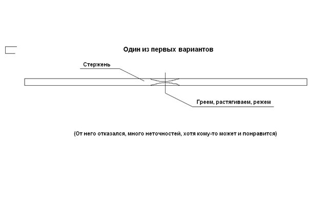

|    Сообщение #88 Отправлено 27 апреля 2006 - 20:49   Oul
1
  • Прикрепленное изображение: 2393241d0777.jpg
|    Сообщение #89 Отправлено 27 апреля 2006 - 21:14   Episode
Ну почему-же?
Я грел над 60 ваттным паяльником, вращая (прогревая равномерно) и потихоньку растягивая, получалось аккуратно.
Но не очень удобно, что сужение идет слишком плавно, и получается длинным.
Что бы заузить отверстие, гораздо удобнее найти подходящее по диаметру конусообразное отверстие, и нагрев стержень (с предварительно вставленной леской нужного диаметра), проталкивая его туда, таким образом сузить.
Примерно вот так:
  • Прикрепленное изображение: post-38-1146165284.jpg

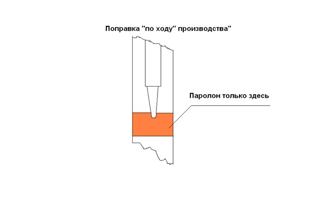

|    Сообщение #93 Отправлено 28 апреля 2006 - 00:18   Oul
1
  • Прикрепленное изображение: aa5ea4fe1cd5.jpg
|    Сообщение #94 Отправлено 28 апреля 2006 - 01:33   Episode
Не понял, а поролон зачем?
Ведь он уменьшит и без того маленький объем капсулы.
Повышается риск "нехватки" чернил для ПГ.
Поролон нужен только в картридже, где он за счет своей пористости удерживает чернила, которым сылы поверхностного натяжения не дают течь.
В капсуле поролон можно использовать только в качестве фильтра, ведь в такой системе разрежение, и чернила нет смысла удерживать поролоном.
Если в качестве фильтра поролон не сжимать, то он не эффективен, а если сжимать, то будет трудно добиться одинаковой плотности фильтров во всех капсулах.
Кроме того, в такой конструкции не будет работать воздушный демпфер.

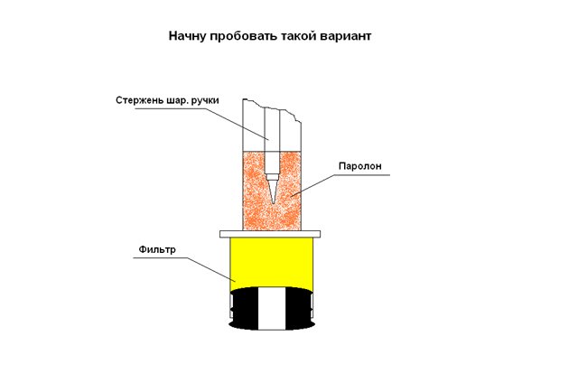

|    Сообщение #99 Отправлено 22 мая 2006 - 20:18   Oul
Давненько не заходил (был в отъезде).
Episode, про паролон, может я и не прав, но капсула при юзании напоминает
маслобойню, и о каком нибудь уровне чернил в ней при движении головки и
говорить смешно, так как они (чернила) размазаны по стенке и напоминают
больше готовую эмульсию в карбюраторе.
Паролон же, не только "успокаивает" чернила, но и является отличным фильтром.
А я, чей-то побаиваюсь сигаретного фильтра (ИМХО).

|    Сообщение #100 Отправлено 24 мая 2006 - 01:27   Oul
Что-то я пишу не совсем то, а вернее совсем нето,что хотел сказать.
В том-то и весь каламбур, что неоригинальные картриджи намного
оригинальней картриджей оригинальных (уже только по замыслу своему,
жаль не по исполнению), за счет того же паролона.
Обладая микрокапилярными свойствами он как раз не мешает пленке, а
заменяет ее. Тут-то вот он и проявляет свои еще и демфирующие свойства.
Жаль никто не понял.
