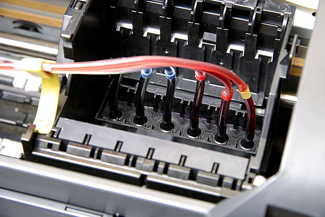

КАК В НЕЁ ДОБАВИТ ВОЗДУХА
Сними капсулу, переверни и немного подыми ее.
Чернила начнут уходить в донор, а воздух поступать в капсулу.
Как только в капсуле станет воздуха столько, сколько тебе нужно, закрой воздушное отверстие на этом доноре, и одевай капсулу.
Закрой воздушные пробки на всех донорах, кроме этой.
Сними капсулу и переверни ее.
Постепенно подымай доноры.
Чернила начнут поступать в капсулу, а воздух выходить.
Как только в капсуле станет чернил столько, сколько тебе нужно, прекрати подымать донор, переворачивай и одевай капсулу на штуцер. Ставь донор на стол.
з.ы. После всего, не забудь открыть воздушные отверстия на всех донорах.
з.з.ы. Капсулы будут нормально работать, если в них воздуха от 10 до 90% Подумай, может ничего делать и не нужно.
