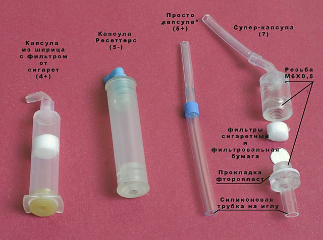

Эволюция капсул. :)
Четвёртую слева сделал только что. По мотивам форума. Фильтры сменные.
Не испытывал на принтере. Просто "проиграл" технологию изготовления.
В скобках - личные оценки. Хотя, три первых однозначно работоспособны.

Обратите внимание на фото. Внутренний размер моих силиконовых трубок однозначно больше аналогичных в капсулах с уплотнителями. Трубки садятся плотно и легко на иглы R220.
