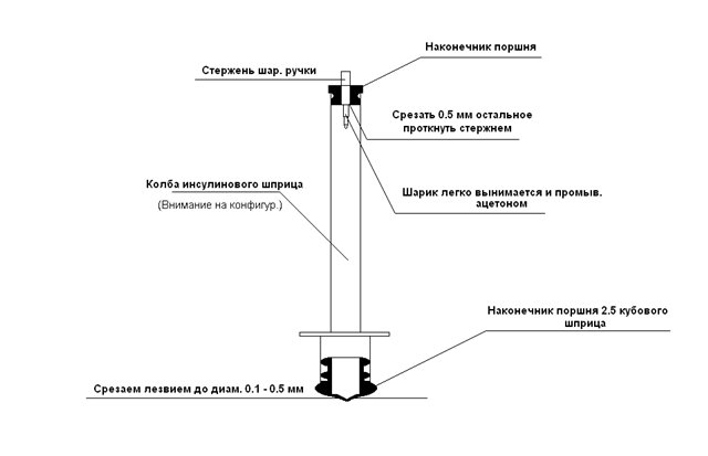

| Сообщение #78 Отправлено 22 апреля 2006 - 21:50
Вполне работоспособная и нормальная конструкция.
Поставил?
Работает?
А фото?
Поставил?
Работает?
А фото?
| Сообщение #79 Отправлено 22 апреля 2006 - 22:58

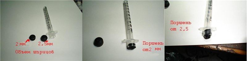

Интересно, каким образом ты всунул резиновый поршень от 2,5 куб. шприца в инсулиновый шприц? У поршня наружний диаметр 10,5 мм а у инсулинки внутренний7,7. 3мм. не многовато ли? Поршень просто мнется. Фото ниже.
Поршень от 2 кубового садится хорошо, но держится только на одном кольце, будут проблемы при снятии капсулы, Поршень от 2,5 кубового мне не удалось всунуть, мнется он.
