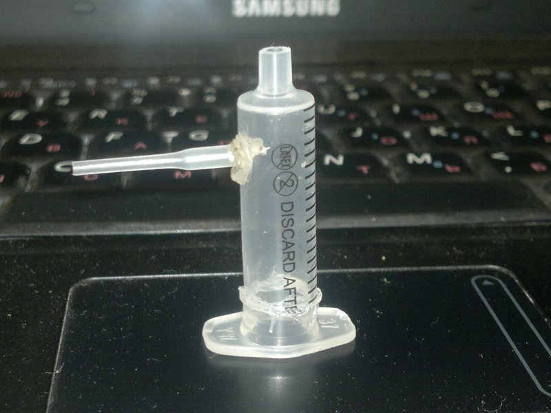

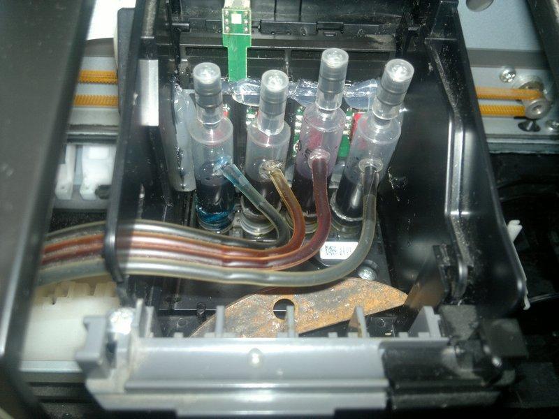

Прочитав эту ветку я вдохновился сделать капсулы. Вот что получается:
Капсулу сделал из 3 мл шприца, отрезав до отметки 2,5 мл. Уплотнение на чернильнозаборные иглы ПГ из капельницы. Там же виден фильтр от капельницы. Для подключения шлейфа использовал фитинги и силиконовые уплотнители от картриджных СНПЧ. Купил комплект за 20 руб. Для них в шприце просверлил отверстие сверлом 4 мм, предварительно обрезав носик шприца до 2 мм.
После этого все промыл и собрал. Все плотно, без клея. На ПГ сидит надежно. При снятии нет даже намёка на то, что уплотнение останется на игле ПГ.
Пока ещё не устанавливал. Жду пока израсходуются чернила в ПЗК.
