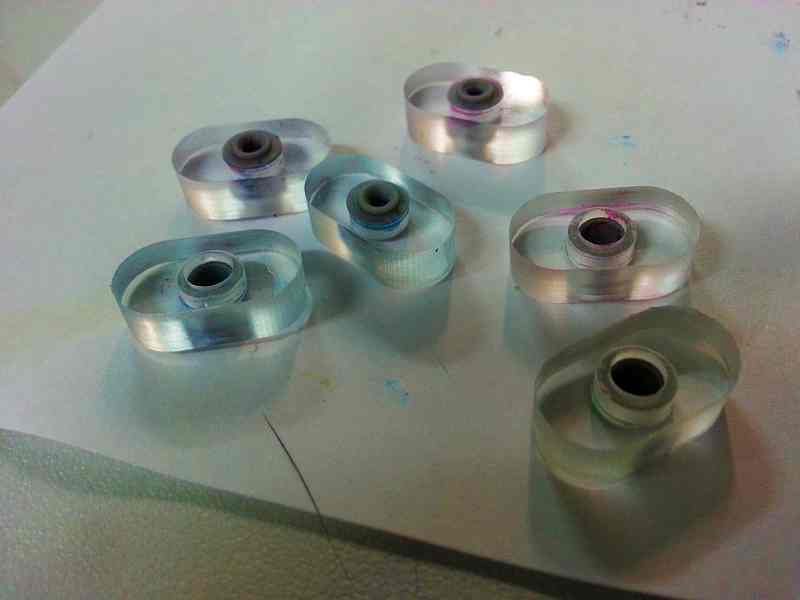

Роман - спасибо за совет - склеил "суперглюком"
Манжеты использовал 270-е
Фурнитура - от картриджной снпч
Вот что получилось:
Вот что получилось:

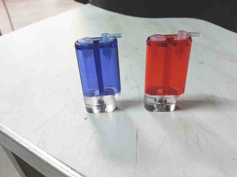

Конечно, зажигалки стоят дешевле капсул от Ресеттерс. Но, обломав руки и потеряв кучу времени я предпочёл купить.
Снимок сделан только что.
| Сообщение #747 Отправлено 20 ноября 2013 - 19:55
Но, обломав руки
Ну не знаю что там ломать... у меня уцелели

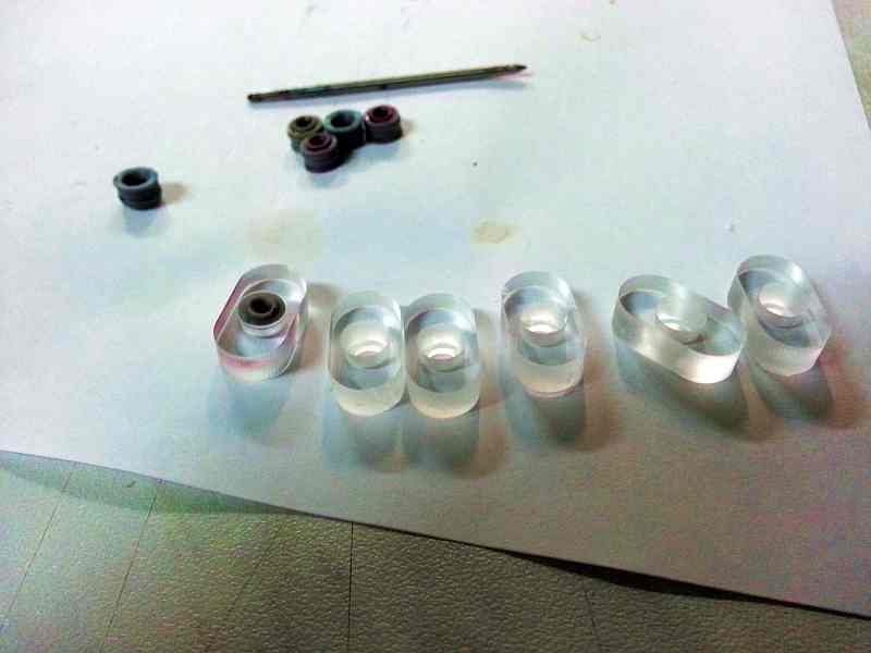

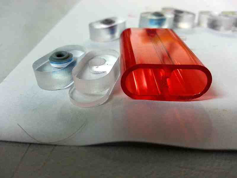

Я потратил 20-30 минут на написание программы и минут 20 на фрезеровку деталюшек + минут 20 на доработку зажигалок. Итого со сборкой часа полтора.
Комплект капсул в Ростове обойдется в 65х6 рублей.Это не много но принципиально покупать не стал - я могу сделать не хуже (ну или лучше).
К тому же я не испытывал в них острой необходимости - пациент пока все равно в нелучшей форме.
Вопрос возникает: найдутся ли юзеры, кто сможет повторить подобное. В смысле, у кого найдётся фрезерный станок, понимающий "программу". Дело-то уникальное. И, самое главное, бесперспективное… Увы.
Уверяю: незачем городить огород.
| Сообщение #749 Отправлено 20 ноября 2013 - 20:24
Согласен - таких юзеров мало , повторят единицы. Но суть не в этом - просто "задокументировано" изготовление капсул из зажигалок при помощи ЧПУ. Вариант думаю все-таки имеет право на жизнь - хоть и единицам но может пригодится.
