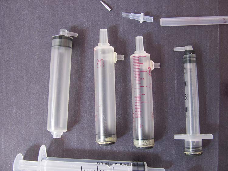

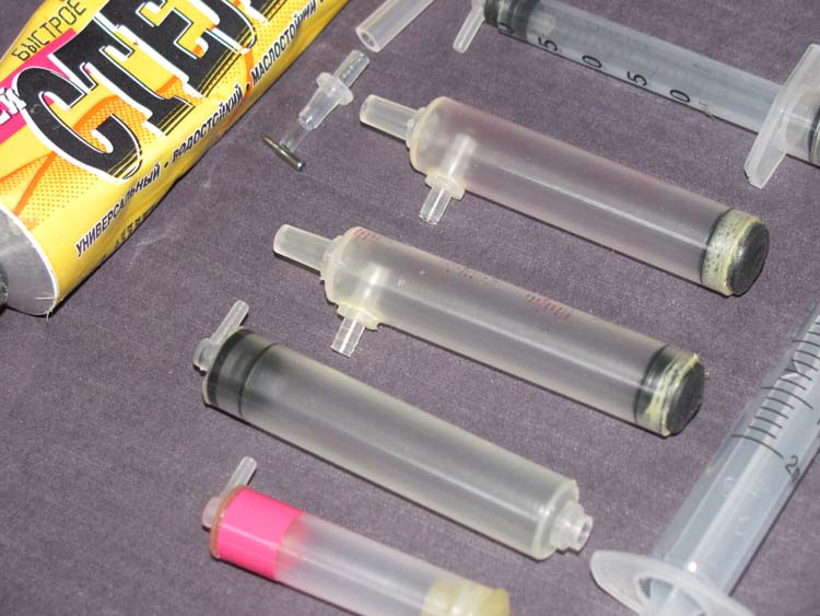

Сваял капсулы, вобщем - ничего нового кроме одной детали, пластиковая втулочка из любой гелевой ручки(отверстие сверлом 3мм).Ну а сверху колпачёк для стравливания лишнего воздуха.
Кстати на счёт клея "СТЕЛС" - он и так неплохо держал, но я решил на шприце в месте склеивания нанести нарезку иглой от капельницы(типа резьбы), чтобы клей схватился ещё и за рельеф.
Угловые штуцера изьял из картриджных снпч, которых у меня 4шт...
Напишите пож-та какие картриджные системы можно использовать, а какие не стоит (есть ВВМ и CISS)
Ну и ваши мнения на счёт капсул))

Про применение клеев: не надо! Никто не будет проводить эксперименты на реакцию конкретного клея и конкретных чернил. Кроме того, иногда требуется смена чернил и полная промывка системы. Уверяю, что это проще сделать когда система разбирается на детали!
