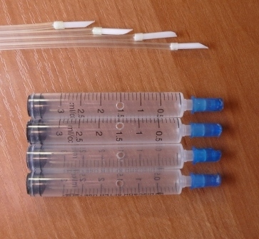

Честно говоря, ХЗ.. не подумал я об этом т.к. с капсулами работаю впервые, но фильтр действительно обратно воздух не должен пропускать. Заметил, что система отстаивается дольше, видимо из-за фильтров, т.е. получается, что фильтр все же воздух пропускает, но очень медленно. После принудительной прокачки приходиться дать отстояться не менее 3 часов, если во время печати принтер сам решает, что пора прочистить ПГ, то в этом случае все нормально т.к. интенсивность прочистки, ниже чем при принудительной. Печать идет нормально, для моих объемов хватает т.к. более 20шт 10х15 не печатаю.
