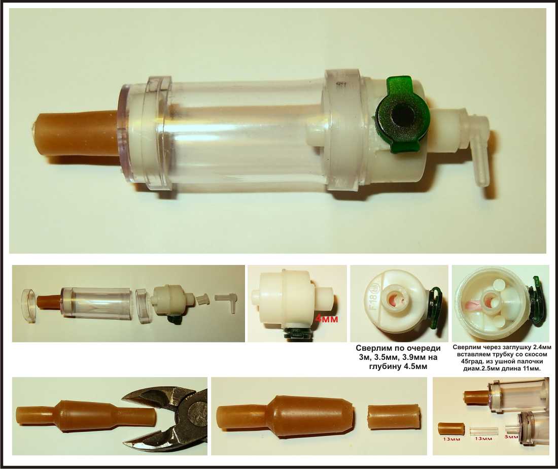

Ребята! Можно кратковременно смакетировать капсулу, использовав корпуса от шприцев и уплотнения от капельниц.

Сваял ещё вариант из капельницы.
Полное изображение, файл 1.2мб

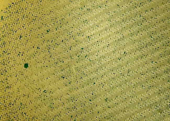

| Сообщение #631 Отправлено 23 декабря 2009 - 22:57

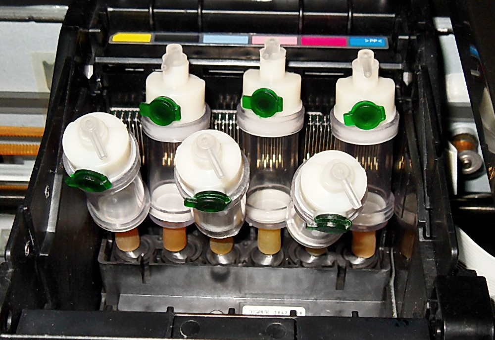

Приобрел капельницу нового образца, от предыдущего отличается меньшим размером. Диаметр капсулы 14мм, диаметр заглушки в самом толстом месте 19мм, если обрезать юбку у заглушки, то тоже будет 14мм. За счет наличия юбки можно не приклеивать резервуар капсулы к заглушке, или ограничиться 3мм кольцом сделанного из камеры резервуара который надеть на резервуар капсулы у основания заглушки будет еще плотнее. Каму не понравилось, то приклеить. На герметичность проверял - все нормально. Также доработал стравливание воздуха для заправки капсулы чернилами. Так как при попытке заправить капсулу (водой) вода потекла через выпускное отверстие воздуха. Берется стержень авторучки длина 11мм диаметр 2.8мм (у меня) с одной стороны делается срез под углом 45градусов. Предварительно сверлиться отверстие через отверстие выпуска воздуха диаметр на 0,2мм меньше чем диаметр применяемого стержня, далее вставляется подготовленный отрезок стержня, срез на стержне должен смотреть на дно капсулы. После доработки заправляется отлично. У этого типа капельницы нет необходимости подрезать юбку у пробки т.к. родная работает отлично.

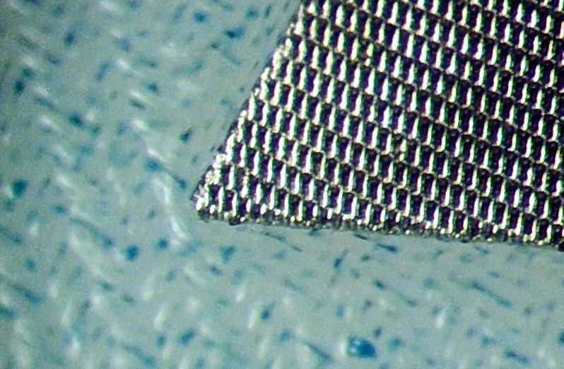

Напуганный последними приключениями с перемешиванием чернил. Решил на всякий случай профильтровать (через капельницу) новые E0010 и правильно сделал в LC, LM присутствовали очень мелкие чешуйки сопоставимые с диаметром дюз, но фильтр ПГ их конечно задержит, да и скорей всего они бы осели на дне доноров (никогда без нужды не тревожте доноры дабы не подымать со дна всякую бяку). На изображении одновременно фильтр ПГ и капельницы, фильтра ПГ и дюзы, и то что собралось после фильтрования 100мл чернил. Если пропустить 400-500мл чернил то фильтр может забится полностью! Поскольку через одну капсулу (из капельницы) пропустил все 6 цветов по 100мл каждый, то за одно отработал промывку фильтра. Все очень просто снимаем заглушку с резервуара капулы (если приклеена, то сложнее) набираем в 20 кубовй шприц теплой кипяченой воды (в тяжелом случае ММ) и вкачиваем через выход из капсулы, без фанатизма, можно пару раз, после этой процедуры при расматривании под микроскопом (смотрел после каждого цвета) сетка фильтра очищается на 80 %.
Похоже все чернила без исключения нужно фильтровать перед заправкой СНПЧ. После повторного прогона через фильтр частицы на фильтре не обнаруживаются
З.Ы. Принтер прибыл завтра иду забирать, и буду ставить капсульный вариант с чип планкой от катриджной СНПЧ.
"Подчиненный перед лицом начальствующим должен вид иметь лихой и придурковатый, дабы разумением своим не смущать начальство" (с) Петр I ...

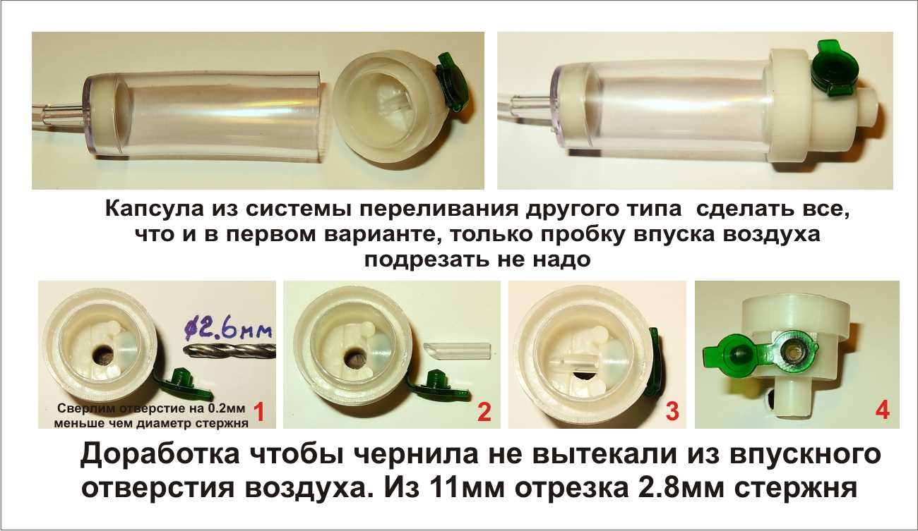

Окончательный вариант капсул - девиз ни капли клея. Все можно разобрать промыть и пр.
Существенное отличие в заглушке теперь внутренности оставляется (ничего выскребать не надо). Чтобы не клеить резервуар капсулы к заглушке, надеваем дополнительно кольцо шириной 3-4мм на место соединения резервуара капсулы с заглушкой. Также надеваем дополнительное кольцо 3мм на резервуар в зоне фильтра, чтобы фильтр плотно прижимался к внутренней стенке резервуара. Также надета дополнительная манжета поверх трубки которая надевается на штуцер ПГ. Вроде все предусмотрел.
На рисунке все понятно.
