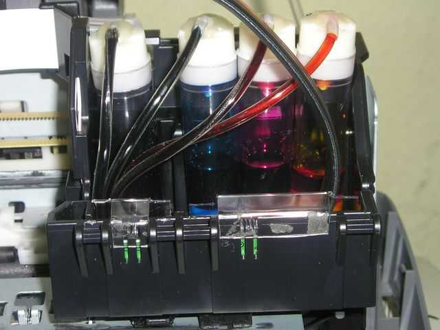

Сначала увидел что планка в "памперсе", потом увидел вывод "слива"...а то уж хотел возмутиться...как так...
планку с чипами и в "памперс". :)

Господа! :) Вынос планки для меня не что иное, как решение проблемы с гарантированным контактом, и не более того. Лично мне так было проще. Дополнительный объем - просто приятная мелочь. Кстати, обратите внимание, что подпятник картриджей, - или как еще можно назвать планку с другой стороны от картриджей, - тоже удален. Ну, раз пошла такая пьянка, зачем оставлять рудименты? Пролистайте линк на оригинальное сообщение на наших Джедаях, там и другие нюансы есть.
ЗЫ Система работает до настоящего времени исправно, по крайней мере вылил грамм по 30-40 чернил (правда в памперс - дюзы лечу) и никаких намеков на подсос воздуха или течь в сочленениях нет.

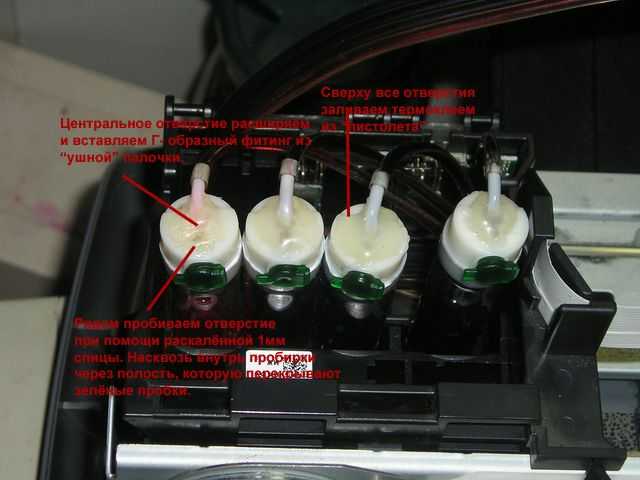

Здравствуйте.
Удалил купленную неделю назад картриджную систему по совету Episode.
Прочитал эту ветку полностью с одной целью - выяснить, что пишут гуру по поводу данного сабжа (надеюсь все узнали):
Обсуждался очень вяло год назад (пост 504)
Кто-нибудь пробовал?
По мне, так практически идеальный в-т: минимальная доводка - нужно одно отверстие для подвода чернил; заглушить верх, и проделать воздушное отверстие в районе зеленой заглушки; "штатный" фильтр капельницы; увеличенный объем по сравнению с шприцами(если я правильно понял - это +). Просто как специально разрабатывалось для капсул!
Минус один - "нэ лызе" по высоте в районах правого бока корпуса при парковке и перегородки при печати . Лечится выпиливанием в корпусе необходимых проемов.
Хочу такую капсулу поставить. Где ждать подвОдных камней?

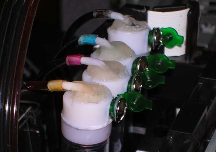

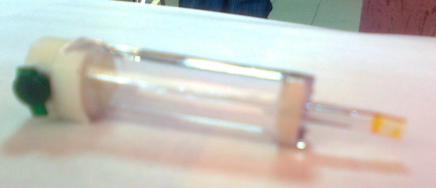

| Сообщение #606 Отправлено 16 октября 2009 - 09:41
Капсулы из капельниц.
С заправочной пробкой.
Как ни старался делать аккуратно, внутрь попадает немного стружки.
А конструкция неразборная. Но решил, что родной фильтр в капсуле со стружкой справится.
Проблем с дюзами не замечено.
Установлено в заброшенного старичка Epson C43.
Капсулы очень большие, так что для других принтеров могут не подойти,
либо будут стоять вкривь - неэстетично.
Носик капсулы хорошо встает на узкий штуцер ПГ в C43, на R200 очень туго.

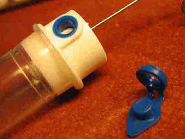

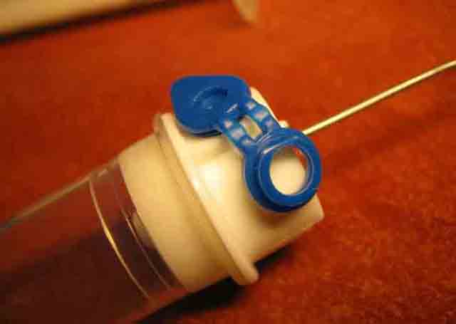

| Сообщение #607 Отправлено 26 октября 2009 - 10:20
Как и предполагал, зелёные заправочные затычки оказались недостаточно герметичны.
Посему заправочные отверстия заглушил саморезами, которые используются при сборке ПК
с колечками, нарезанными из "силиконового" уплотнителя для угловых фитингов от старой СНПЧ.
За два дня выходных убыли чернил не обнаружено и отток чернил от капсул в шлейф не проявился.
| Сообщение #609 Отправлено 29 октября 2009 - 10:18
Саморез - железное решение :)
"Юзабилити" практически не страдает. Для заправки не нужно выкручивать его совсем, достаточно открутить на один-два оборота.
Пробочка держит хорошо только пока новая. Немного подёргаешь туда-сюда, уже по ощущениям нет уверенности, что будет держать.
Новую пробирку проверял шприцом в воде - не пропускала. А по месту установки только одна затычка из 4-х держала нормально.
Ну и по Вашим фото видно, что затычка малость отличается от моей диаметром, а возможно и материал другой.

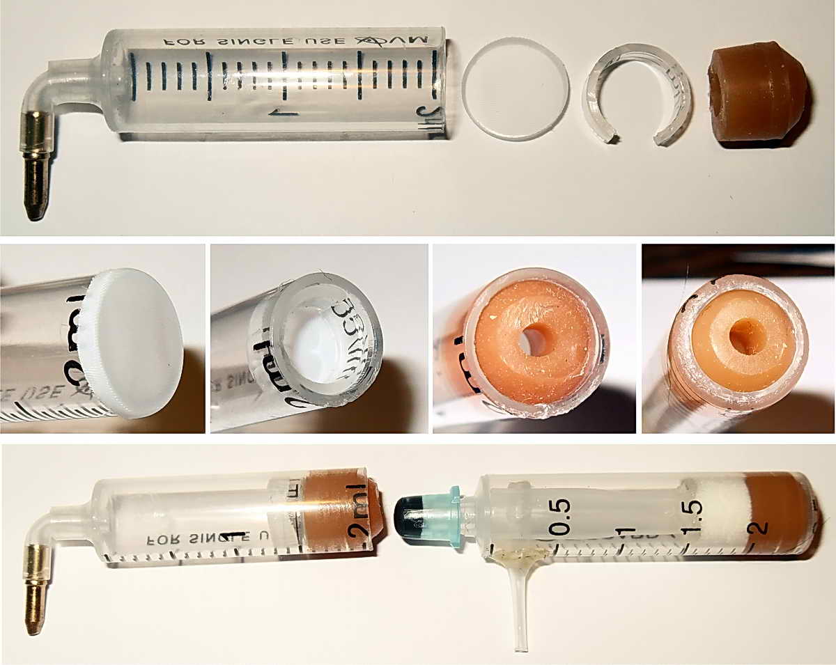

Вот капсула с фильтром, из импортного 2куб шприца, резинового штуцера и фильтра от капельницы. Уголковый штуцер сделан из стержня, важно, чтобы он входил внутрь капсулы на 2-3мм т.к. там находиться зауженый бортик и после такой установки проклеивать уголок нет необходимости т.к. он сидит очень плотно. Все заусенцы легко обрабатываются зажигалкой. На соринки не обращайте внимания. После сбора капсулы и установки резиновой манжеты торец немного оплавить, после этого манжета не вылетит, при необходимости ее можно достать для смены фильтра. Уголки с латунными вставками (если не нравятся), можно заменить на полиэтиленовые.
В нижней части изображения два варианта в сборе, правый дозаправляемая капсула с сигаретным фильтром делал ее год назад, фильтр от капельницы нравиться больше.

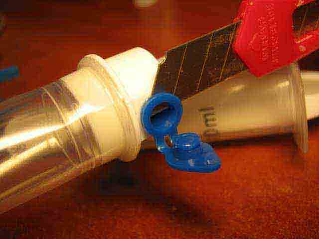

| Сообщение #616 Отправлено 21 декабря 2009 - 13:14
kiborgGSM хотелосьбы совет дать. Вот тот инсулиновый шприц что внутри , вот с него необходимо бы снять растворителем все надписи и рисочки (метки) , иначе это всё сыпиться потом в фильтр.
| Сообщение #617 Отправлено 21 декабря 2009 - 13:56
фунтик (21st December 2009 - 05:14 PM) писал:
Эти надписи с наружи на 2кубовом, а внутри часть поршнетолкателя, крестовая с обрезаным штивтом на который надевался резиновый поршень.
Здесь описано подробно здесь и здесь модернизации заглушки.
