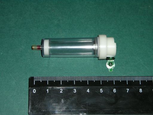

| Сообщение #591 Отправлено 05 мая 2009 - 22:21
Есть идея в качестве основы для капсулы к завалявшемуся без дела C43SX взять пробирку от капельницы.
Мне попалась капельница с эластичным корпусом из материала типа трубок в той же капельнице, только несколько жестче.
Нижний носик за счет эластичности и подходящего диаметра (прикидывал также к R200, вот к ним уже по диаметру не идет) очень плотно ставится на штуцер ПГ вращательным движением.
В ней же можно оставить и фильтр от мусора.
Конечно надо еще как следует подумать, как реализовать верхнюю часть капсул с фитингами.
А вот в качестве "промывочных" капсул однозначно попробую эти капельницы.

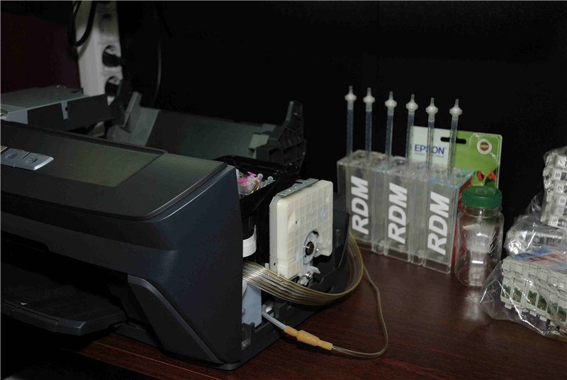

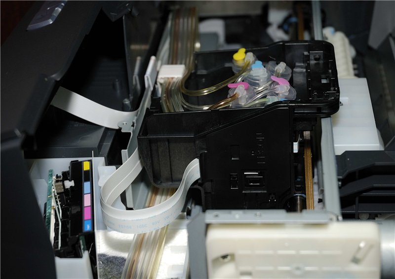

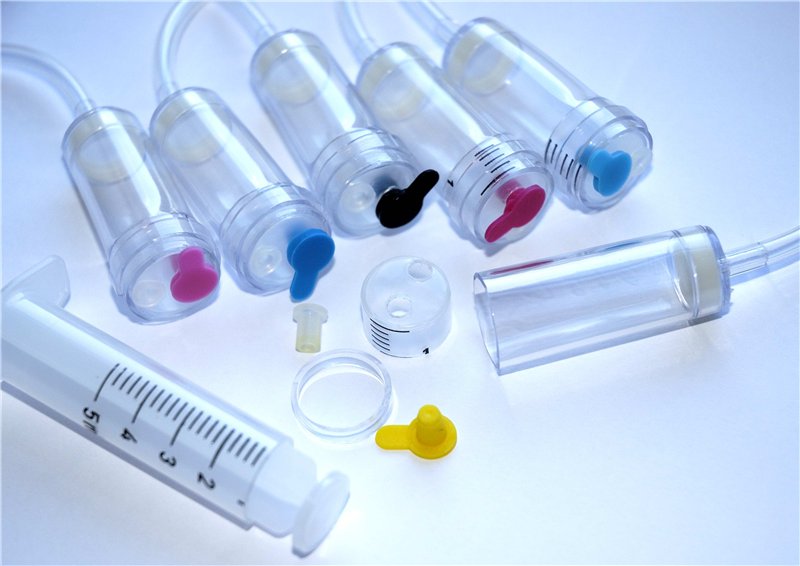

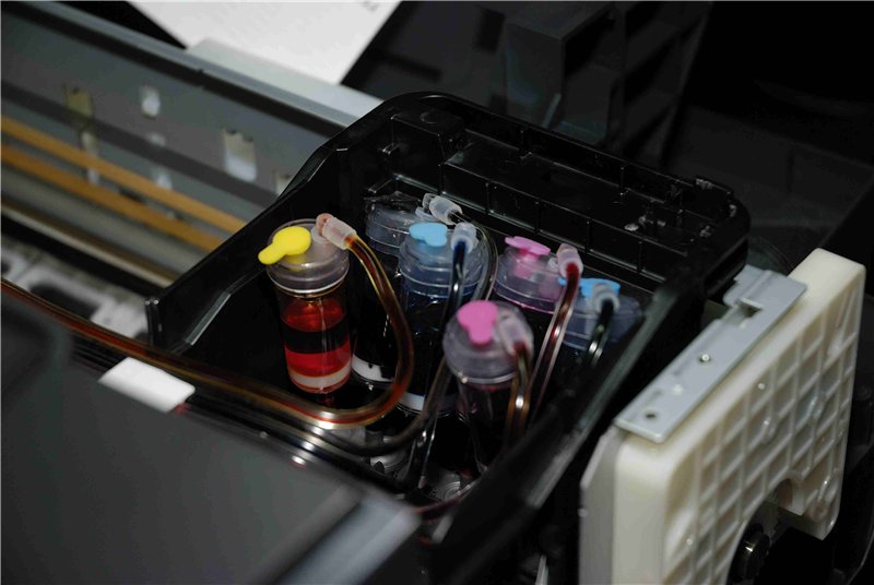

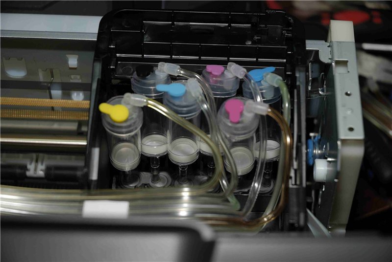

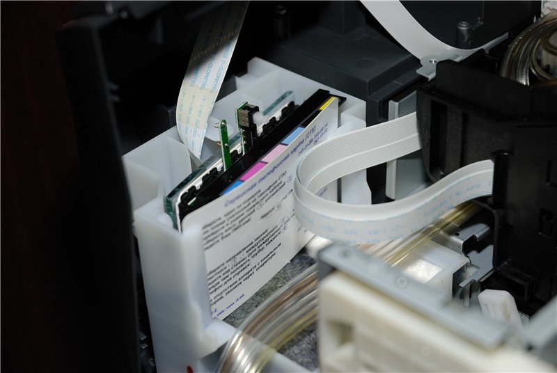

С разрешения автора, информация с форума Костромских Джедаев (оригинальное сообщение здесь):
з.ы. если конструкция понравилась, благодарим пользователя Alias_k (одним сообщением выше)
Итак, кому интересно - смотрите капсульный самопал для р270.
Капсулы
изготовлены из капельниц и шприцов, уплотненных колечком. Втулки и колпачки от "старого" РДМ. На общем виде
все вполне очевидно: слева видна планка
авточипов с вынесенным из каретки контроллером. В каретке
- установленные капсулы. К донорам СНПЧ
добавил шприцы, что бы не подмачивало фильтры, надеюсь доноры заменить. После заправки чернилами
тест дюз показал некоторые проблемы только в циане, надеюсь отстоится и все заработает.
Вот, собственно, и всех делов. Ничего сложного, как выяснилось
ЗЫ За ночь ничего не вытекло, не подсосало...

| Сообщение #599 Отправлено 20 июля 2009 - 18:18
Спасибо за оценку труда моего земляка!
Но добавлю капельку дёгтя: вынос планки не оправдан. Только если имеется желание избежать залития контактов чернилами, что при аккуратной инсталляции маловероятно. А вот изготовление капсул из деталей капельницы считаю достаточно интересным решением.
В своё время пытался, но ума не хватило расположить детали в шахматном порядке.
ИМХО.
ИМХО.
| Сообщение #600 Отправлено 20 июля 2009 - 20:46
Вынос планки можно оправдать попыткой освобождения места в каретке для размещения капсул в шахматном порядке.
Кстати, смотрел недавно на RX520, дык там к чипам идут нижние 4 жилы шлейфа, элементарно вынести всю электронику наружу каретки и спрятать ее где-нить в районе материнки...
