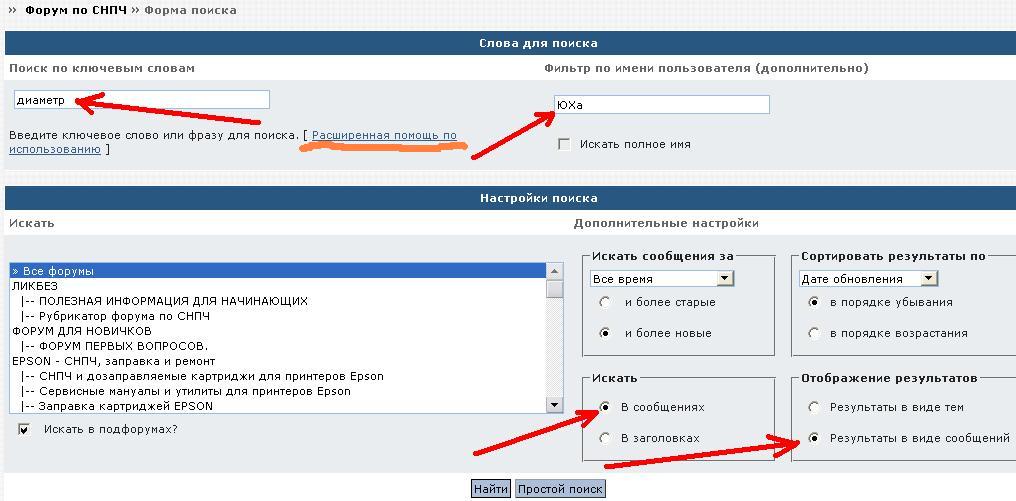

Э-м-м-м... ЮХа, уже где-то писал. Попробуй поиск по имени ЮХа и ключевому "диаметр". Есть, точно. Помню.
| Сообщение #563 Отправлено 18 февраля 2009 - 07:42
Поиск не помог - убил 2 часа
неужели никто не помнит.... (это я про диаметр штуцеров)

| Сообщение #567 Отправлено 18 февраля 2009 - 15:33
Всем спасибо!
Не мог быстро найти, т.к. пользовался простым поиcком, а не расширенным, не разглядел ссылку на расширенный... Ну, быват... дело ночью было..
Хотя на это сообщение о 3мм попадал. Смутило отсутствие конкретики, в смысле модели или хотя бы 4 или 6 цветные.
Жму руку..
Жму руку..

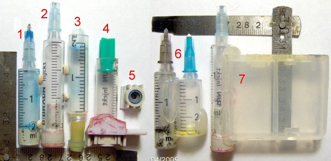

| Сообщение #568 Отправлено 06 апреля 2009 - 23:26
Малотиражникам тоже надо жить.
Пересмотрел я текстовую версию Эволюции капсул и понял,
что не хватает одного сегмента использования капсул- как просто емкости для чернил- для замены
оригинала, СНПЧ и ДЗК. По работе вынужден печатать пигментом 40-100 страниц несложной графики
в месяц, при этом- не каждый день. Принтер Эпсон С91(2 шт.). Планки с чипами(с кнопкой). Капсулы
самодельные- из 2(3) мл шприцов и узла муфтодержателя от оригинального картриджа(любая марка).
Используемые чернила- InkTec E0007, Hameleon EP7800(C+LcMYK), DCTec E270P, DCTec 7800P(CMYK).
Используемая бумага- Офисная бумага, Специальная бумага, Пластики:Teslin, CPW, Jetnex.
За 10 месяцев испытаны 5 вариантов капсул, все работают, фото прилагается, пояснения ниже.
Вариант 1(+6-й для черного) используется повседневно. Вариант 7(доклейка от Canon BCI-3) не ставил
т.к. из-за наличия клапана и пружины требуется фиксация по вертикали.
Фиксатор боковой болтанки- из п-образного куска картона шириной 57 мм с отверстиями.
Клей при сборке- скоростная эпоксидка, термоклей, где необходимо. На вопросы могу ответить.

| Сообщение #569 Отправлено 07 апреля 2009 - 02:52
Необходимые технические детали для тех, кто эти конструкции еще не знает или не делал.
Высота уровня чернил от дна каретки =23-25 мм(1,2 мл в 2(3) шприце,в черной комбокапсуле-3,2 мл.)
В зависимости от конкретной марки чернил высоту нужно уменьшить(для водных) или увеличить, по опыту.
Резиновая манжета из оригинального картриджа не вынимается, только срезается пленка частично.
Внутренняя поверхность шприца перед склейкой зерниться кончиком круглого надфиля на 6 мм.
Скоростная эпоксидка делается 10:7, чтобы оставалась липкой и после затвердения.
Комбокапсула(2+5) клеится только на термоклей, отверстие прожигается только после склейки иглой.
Относительная высота второй части комбокапсулы(от 5 мл)-6,5 мм.
Обязательна проверка на герметичность поле окончательной склейки
На ближнюю зону дна каретки подклеивается грузик 20-30грамм.
Шприцевая иголка для крышки обламывается и обязательно прверяется на воздухозаборность.
Раз в 1-2 месяца из зоны возле чернилозаборной иглы, на самом дне, длинной иглой(кончик сточить)
надо отсосать муть.
При промывках-прочистках или при смене типа(марки) чернил снимать капсулы нет необходимости, просто
промежуточная промывка дист, водой пару раз и штатная прочистка. При замене вода-пигмент-обратно еще
промежуточная штатная прочистка(дист. вода + ММ)

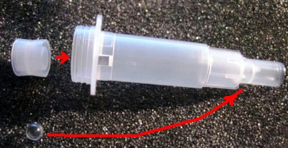

| Сообщение #570 Отправлено 13 апреля 2009 - 21:53
Не встречал на форуме капсул из этого -
На мой взгляд довольно перспективный и дешевый вариант.
Подрезать цилиндр, есть готовый клапан - шарик садится в седло (если есть желание использовать клапан - ПРУЖИНКУ можно заменить чем-нибудь. Подумаю пока жду посылку...), а поршень туго входит в цилиндр. Над уплотнением углового штуцера и манжеты тоже подумаю... в р е м я е с т ь.
| Сообщение #572 Отправлено 13 апреля 2009 - 22:41
Какой-то шампунь вроде...
| Сообщение #573 Отправлено 13 апреля 2009 - 22:44
Жидкое мыло. Замечал буквально один-два варианта исполнения на дешевом. Этот чаще встречается. Есть непрозрачные (на мыле подороже), но они и не пойдут по понятной причине.
| Сообщение #574 Отправлено 13 апреля 2009 - 23:06
Пружинка металлическая :D
| Сообщение #575 Отправлено 13 апреля 2009 - 23:12
DADHI (13th April 2009 - 11:53 PM) писал:
Episode (14th April 2009 - 01:06 AM) писал:
Так и знал... К стати, пружинка там не для прижима шарика,а для возврата поршня в верхнее положение (поэтому такая мощная), шарик болтается между седлом и торцом пружинки.
