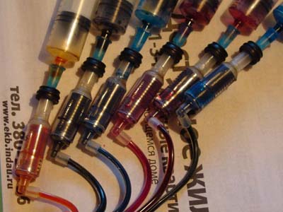

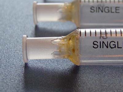

НУ вот и всё капсулы стоят работают уже 2 день, сначала небела герметична синяя капсула, чернила уходили в бутылку. Немножко клея и всё ок. Внешний вид конечно мне не нравится . много косяков , но главное это моя первая система и она работает.
( состав : ; шприца с резиновым поршнем на 5 куб ( обрезаны до 4 куб ), шлейф сделан из капельницы растянутой до 2,3 мм в диаметре и склеенной вместе ( шлейф смотрица хорошо , главное не лить много клея , чучуть. ) бутылочки с под чернил, авточипы от ресетерс, и самодельная планочки из кусочка пластика. ) Шлейф уложен понизу.
Буду переделывать капсулы. Буду искать Г- образный штуцер а то те что я гнул ну вообще не смотрятся.

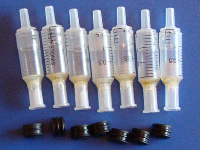

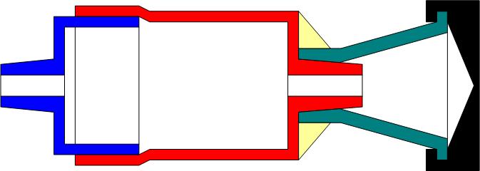

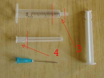

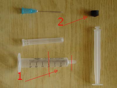

Перерыв весь форум, нашел только два вида креплений капсулы к игле ПГ: срезанный носик шприца и резиновый поршень вставленный внутрь шприца. Первый способ - показалось страшновато одевать жесткий пластик на иглу ПГ, второй - смущает то, насколько надежно будет держаться поршень внутри шприца: не останится ли он на игле ПГ, клеить резину к полиэтилену - тоже не вариант... Вот и решил придумать собственную конструкцию.

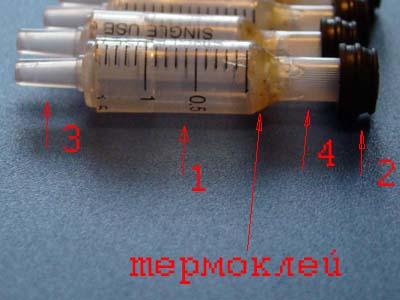

Основная особенность - резиновый поршень одевается на обрезок колпачка иглы 2-х кубового шприца (сидит очень плотно). Кострукция понятна из следующих фотографий:

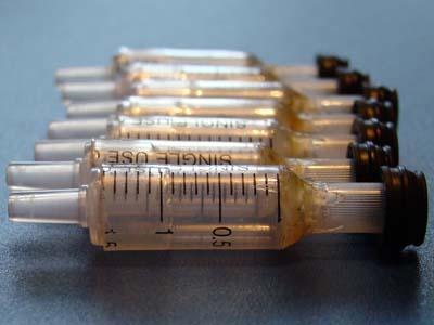

Применение термоклея не обязательно (и так крепко держится), обрезок 2-х кубового шприца вставлен внутрь 3-х кубового, для этого пришлось размягчить его в кипятке.
Установил на Epson R270, две недели - полет нормальный.
Хотелось бы услышать, что думают по поводу такой кострукции Гуру.

| Сообщение #523 Отправлено 25 октября 2008 - 10:24
Вполне работоспособная конструкция, лишь вызывает сомнения то, что не останется ли поршень на штуцере ПГ при попытке снять капсулу? Ведь бортика на колпачке может оказаться не достаточно для удержания поршня. Силы трения - больше.
Есть опыт в снятии девайса, или только в установке?

| Сообщение #524 Отправлено 25 октября 2008 - 10:33
не останется!! пробовал многократно одевать-снимать на обточенное по форме иглы ПГ основания иглы шприца, да ируками снять тяжеловато

По поводу термоклея. Я нарезал палочку термоклея на диски, делал в них необходимые отверстия, собирал девайс, вставляя на место склейки эти получившиеся шайбы из термоклея, и все устройство помещал в микроволновку под гриль на несколько минут (минута, обычно, зависит от мощности гриля и кол-ва клея). Все склеиваемые детали прогревались, клей плавился и соединения получались очень надежными и аккуратными. Вытащив, можно поправить, при необходимости, прижать или вставить, зависит от конструкции. Главное - дать остыть естественным способом.
Но, повторюсь, соединения гораздо надежнее, чем при простой поклейке с помощью соплемета, потому что, склеиваемые детали сильно прогреваются.

| Сообщение #526 Отправлено 25 октября 2008 - 11:09
По поводу рисунков - не против.
А термоклей плавил и мазал паяльником.

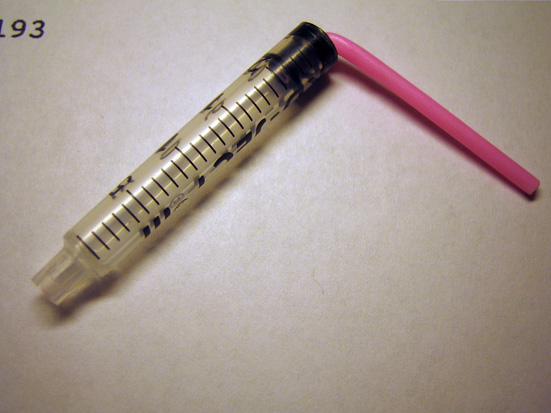

| Сообщение #530 Отправлено 26 октября 2008 - 14:34
Wunder молодец конечно! Но много сопряжаемых деталей, у меня попроще получается, главное, чтобы работало и тебя устраивало! Моя капсула из 1 шприца и 1 ушной палочки.
