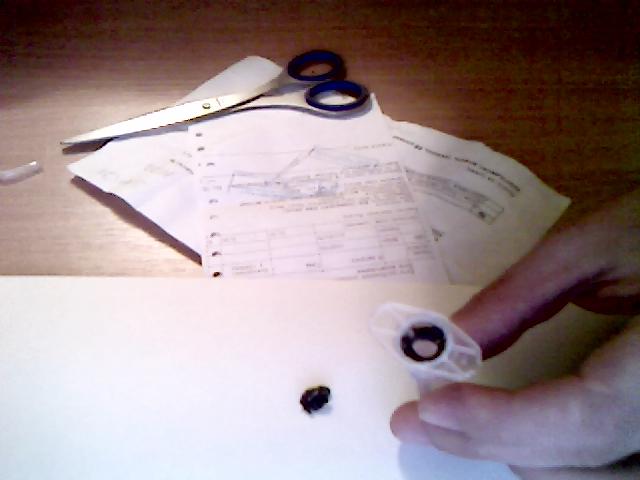

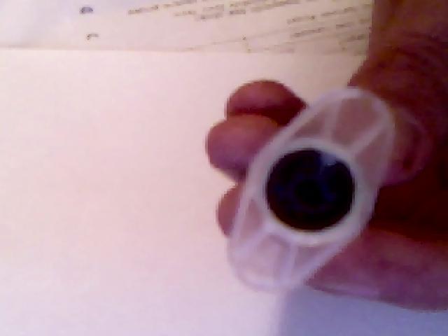

| Сообщение #506 Отправлено 09 октября 2008 - 16:38

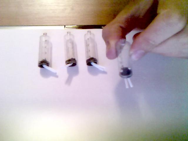

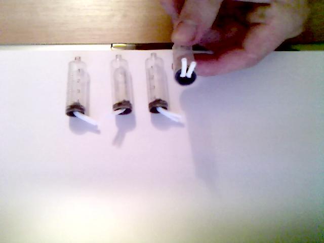

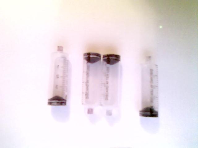

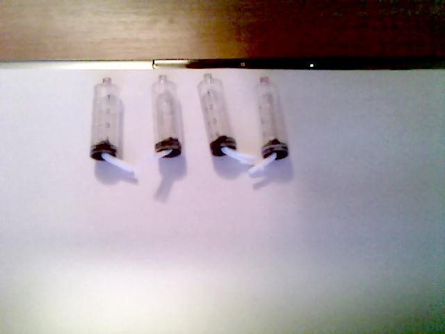

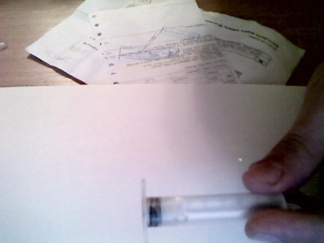

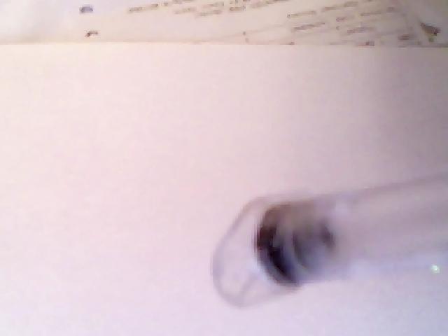

2 Евгений26У меня шлейф не китайский а сделанный из капельниц , он толще чем обычный и на ушные палочки надевается очень легко( никакой плотности ) потому приходится гнуть стержни от гелиевой ручки. ( уже пока не приходится ) сегодня на парах родилась несколько идей по поводу капсулы. Сейчас нарисую и брошу сюда в ветку.
О и я где-то на форуме читал ,что дадут премию тому кто сумеет приклеить резиновый наконечник шприца к внутренне стороне шприца. У меня это получилось. Технология такая. На месте где надо приклеить наконечник сделал слегка шероховатую поверхность ( меленькой наждачной бумагой ) на наконечник по бокам в канавки нанести чучуть супер клея и вставил наконечник в шприц, я и не успел оглянутся как он намертво туда пристал. Попытки вытянуть его оттуда увенчались тем что я его продырявил. Держится на УРА.
вот и фотки.
При попытке силой достать его, вырвалась серединка, но по краям манжета держится очень хорошо.
вот и фотки.

Из капельниц?
Ддааа...
Пипец движку каретки.
Ддааа...

zevsman (9th October 2008 - 05:38 PM) писал:
Если имется ввиду клей на основе цианокрила - то не пойдет. Мех. прочность может и нормальная, герметизации - никакой. Поначалу будет работать, потом нет.
| Сообщение #509 Отправлено 09 октября 2008 - 18:11
а почему пипец движку каретки ?
2 Episode. Ну наверное на основе цианокрила ( честно сказать не знаю ). Герметичность будет, ведь резиновый поршень и без клея держится герметично, не пропускает ( работает в шприце и в остальных капсулах ( те кто пробивали поршень и надевали на дюзу ) они же просто надевали на дюзу а потом сверху шприц ,(не какова клея ) и работает , герметично. А я просто его зафиксировал чтоб он не выпадал когда снимаешь с дюзы ) Или я не прав ?
| Сообщение #510 Отправлено 09 октября 2008 - 18:30
zevsman (9th October 2008 - 07:11 PM) писал:
Или я не прав ?
В теории - да. Прав. На практике - нужно проверять. Главное, чтобы клей не попал в чернила. В общем, нужно испытывать.
Потому что он не расчитан тягать за собой ТАКОЙ шлейф.
