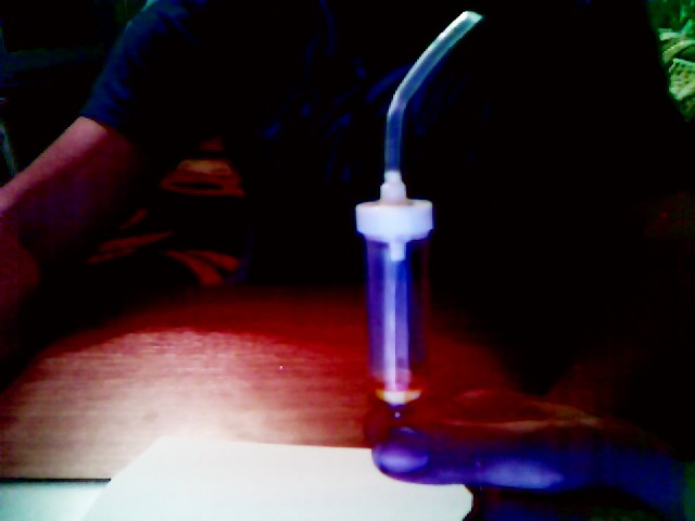

|    Сообщение #463 Отправлено 20 августа 2008 - 00:07   romanM
Изготовление капсул - несложный процесс, главное использовать "правильные материалы"
-Шприц -который станет колбой 2 мл Discardit-II
-Пробка в которой сделать отверстие трубкой, из шприца Bogmark 2,5 мл
-Ушная палочка - любая потвёрже, сгинается турбо-зажигалкой или термофеном - в качестве чернилозаборного уголка для шлейфа
-Всё соединить и промазать термоклеем
-Отрезать носик шприца на 3 мм, и насадить на расширитель, чтоб не поломать иглу
Смотрим видео по изготовлению капсулы

|    Сообщение #464 Отправлено 20 августа 2008 - 00:35
ГостьИскатель_*
Если вместо одной трубочки воткнуть две, капсула получится самозаправлямая.
Только поразмыслить, как это сделать аккуратнее.

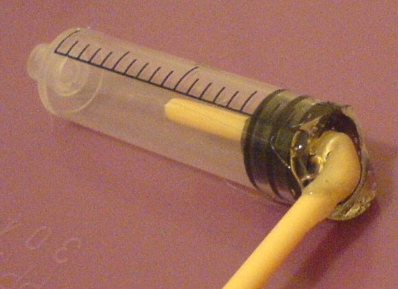

|    Сообщение #472 Отправлено 25 августа 2008 - 14:25   Ded-r
Можно обойтись одной. И гнуть ничего не надо
С марта 2008 сделал уже 4 таких системы. Пока без проблем.
  • Прикрепленное изображение: _______.jpg
|    Сообщение #473 Отправлено 25 августа 2008 - 14:49   romanM
Ratomsky мой опыт показывает, что поршень, как ни пробивай, отверстие воздух сочит, да и резинка прилипает через 3 месяца, если чистить, то надо новую, или при снятии резинка выпадает, но каждый делает как хочет!!!!

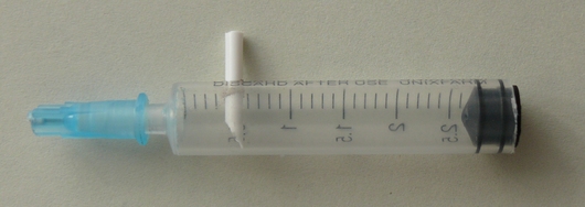

|    Сообщение #476 Отправлено 05 октября 2008 - 19:50   zevsman
сегодня сидел и крутил в руках капельницу, и обратил внимание на фильтр. Чем не капсула, всё герметично, низ прилегает очень плотно к ПГ. Что на это скажете ?. Обратился к вам. будет ли она работать ? ведь оболочка мягкая, сжимается.
  • Прикрепленное изображение: vhnkjl.jpg
|    Сообщение #477 Отправлено 05 октября 2008 - 20:14   koka
ну а почему не будет, будет. По размеру если попадает.
|    Сообщение #478 Отправлено 05 октября 2008 - 20:47   romanM
zevsman не не будет хорошо, инертность расширения есть!
|    Сообщение #479 Отправлено 05 октября 2008 - 21:12   zevsman
Ты хочешь сказать ,что там такое давление что будет сжимать ёё ? я немножко не понял что ты хотел сказать !.
|    Сообщение #480 Отправлено 05 октября 2008 - 21:26   romanM
zevsman разряжение её сожмёт, но когда она обратно расширится, создастся избыточное давление и капля на лист пойдёт при печати! но ты попробуй! это теория, а на практике может и работать!
