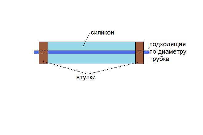

Евгений26 Напиши плиз в личку, где приобрел планку. А насчет формы можно попробовать такой вариант:
Прикрепленное изображение: ______.jpg
Втулки можно попробовать делать из тех же поршней от шприца, только диаметр формы нужно подобрать чуть больше будущей капсулы, думаю что шприцы разных производителей имеют разброс по диаметрам. А после высыхания резать как колбасу нужной толщины, края будут ровненькие.

Просмотр сообщенияmajor.39 (22nd June 2008 - 11:35 PM) писал:
Пробовал. Но как известно, силикон полимеризуется от кислорода или влажности воздуха.
По краям моментально твердеет. А внутри спустя месяц...

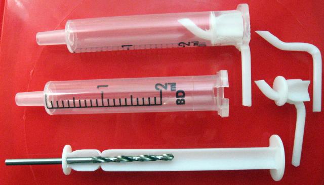

    Здравствуйте Форумчане!!!
Вот изготовил капсулу из шприца 2мл, с пластиковым поршнем, нет в нашем городе 2,5мл. с резиновым поршнем.
Может кому и пригодится.
  • Прикрепленное изображение: WebPic01.jpg
|    Сообщение #429 Отправлено 23 июня 2008 - 16:13   koka
Можно, также делаю...только поршень наооборот и заливаю термоклеем.

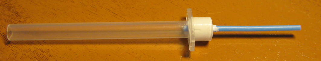

Сделал верх капсулы с инсулинового шприца и ушной палочки, получилась герметичная конструкция, но неразборная (что, в принципе, хорошо). Попробую сделать нижнюю манжету из белого гладкого плотного ластика.
(Длина капсулы пока еще не уменьшена)
Прикрепленное изображение: IMG_0034.jpg

AngelOK
На 480-м такие капсулы стоят до сих пор, имею ввиду с инсулинового шприца, работают нормально, но т.к. объем их небольшой, дозаправлять приходится чаще, чем 2-х кубовые. Ровно в два раза :)
