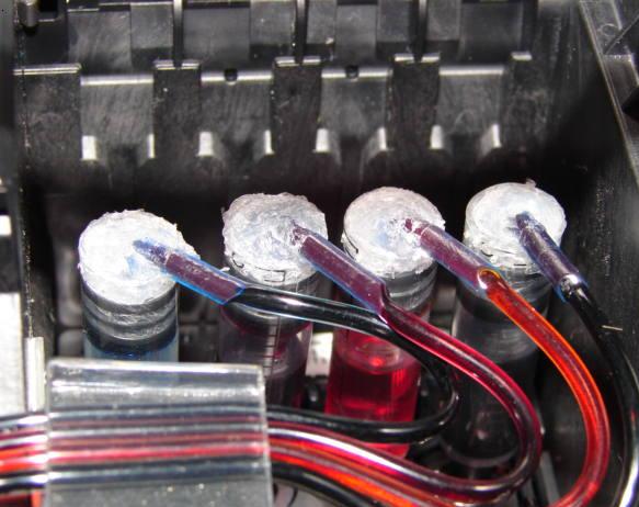

| Сообщение #390 Отправлено 12 июня 2008 - 16:36

| Сообщение #391 Отправлено 12 июня 2008 - 17:46
GRIZZLY (12th June 2008 - 06:36 PM) писал:
Вроде как уменьшается гидроудар
Господа, т.н. "гидроудар" можно свести к минимуму, посредством грамотной укладки шлейфа. Примерно так, как сделано в принтерах с неподвижными картиджами. Естественно, придется принтер разобрать, выпилить окно для выпуска шлейфа. Но некоторые этого не хотят делать и продолжают ...жрать кактусы. :)
| Сообщение #392 Отправлено 12 июня 2008 - 17:51
GRIZZLY
Толщину трубки - оставьте. Длинну -срезайте на корню! Внутрь капсулы не должно торчать ничего лишнего.
| Сообщение #393 Отправлено 12 июня 2008 - 21:50
Episode (12th June 2008 - 06:51 PM) писал:
правильно, на корню так сказать режьте, не влияет трубка внутри капсулы ни на что, т.е. не мешает
| Сообщение #394 Отправлено 12 июня 2008 - 22:09
Кусочек торчащей трубки поможет при заполнении капсулы (при заправке) оставить вполне определённый воздушный объём. Если, конечно, кто-то хочет таким способом предохранится от "гидроударов".
Т.е., хошь режь, хошь не режь.
Не понимаю полемики. Кого-то плющит от мысли, что над дюзами должен быть некоторый объём чернил. Но при нормальных донорах и нормальном же уровне в них достаточно просто соединить шлейф с иглами ПГ.

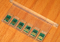

форум тут вроде как популярен, а пока ответа дождёшься - вечность пройдёт. Итак - делаю я держатели для чипов, наткнулся когда-то на вот эту ветку - http://www.reseters.ru/index.php?showtopi...amp;#entry62457 , больше ничего подобного не нашёл, а как и из чего сделать, как там закрепить так и не понял. Подскажет кто?
| Сообщение #398 Отправлено 13 июня 2008 - 19:00
GRIZZLY (13th June 2008 - 07:36 PM) писал:
:D Когда вы делали неправильно, вам сотню раз об этом сказали, а когда правильно, дык чего уж тут говорить, если все сделано как советовали.
GRIZZLY (13th June 2008 - 12:01 PM) писал:
переделал - теперь нормально?
Теперь - нормально!
Так и не нашел, на какой принтер это делается?
Я делал двумя способами:
1. Более трудоемкий. Вытачивал с оргстекла планку и держатели, замерял все это дело... пилил, клеял.... Планка та работает по сегодняшний день. Вот:
2. Менее трудоемкий. Вырезал пластину размерами с будущую планку, снял с картриджей чип, один, черный (зависит от того, какой принтер) вместе с держателем. Выступы, которыми держатель чипа крепился к картриджу смазал чернилами авторучки, установил на место и прилепил к нему планку, таким образом, на планке отпечатались две точки. Просверлил эти места. Держатель не клеял. На верх планки приклеял крепежную пластину и зафиксировал ее саморезами, которые держали когда-то крышку каретки.
Так были изготовлены практически все последующие планки, где использовался один чип. Пустышки не ставил.
Фото можно найти в темах созданных мною по модернизации как CX3700 так и RX520...
Рекомендую второй способ, как более простой и менее трудоемкий.

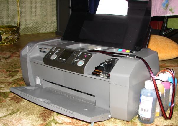

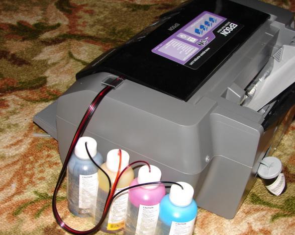

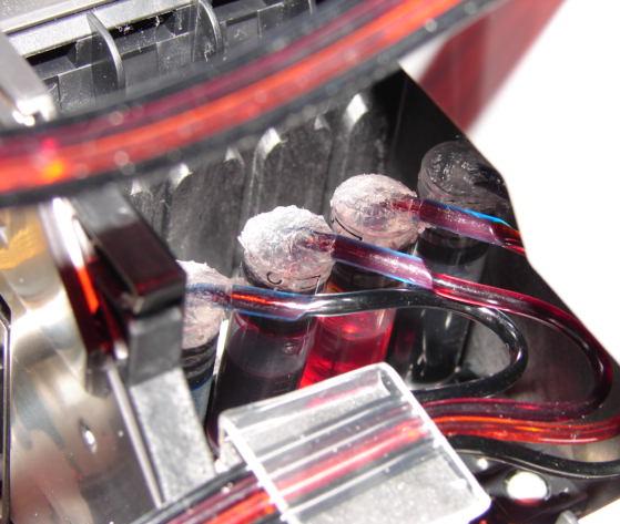

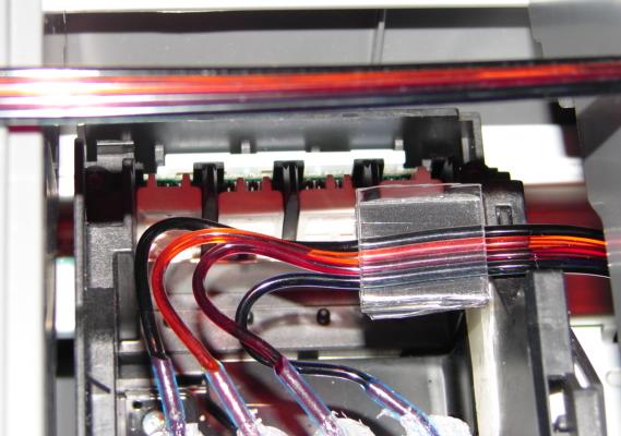

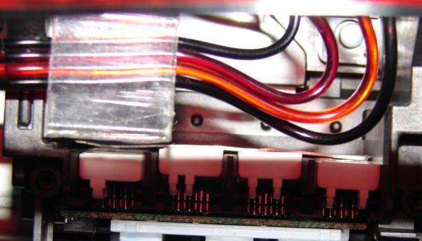

| Сообщение #399 Отправлено 14 июня 2008 - 15:00
итак, всё сделал, огромное спасибо всем форумчанам за помощь! планку - держатель для чипов сделал из куска жести, которая отламывается сзади системника при установке новый устройств. промывал ПГ этими же капсулами средством для мытья стёкол "Help". Впринципе всё видно на фото, но, если что, спрашивайте.
По ходу дела у меня вопрос: как я ни старался заморозить уровень чернил - не выходит, ни автоматической заморозкой, ни в ручную, никак,. Может кто сможет объяснить как это делать?
ещё фото
и ещё фото
ещё фото
и ещё фото
| Сообщение #400 Отправлено 14 июня 2008 - 22:36
GRIZZLY (14th June 2008 - 04:00 PM) писал:
на этом аппарате заморозка не работает, только на старых моделях, ...сделано достойно! молодец!
